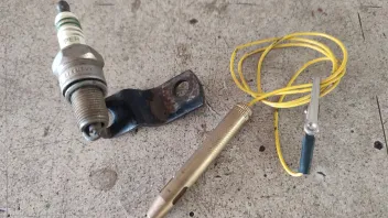

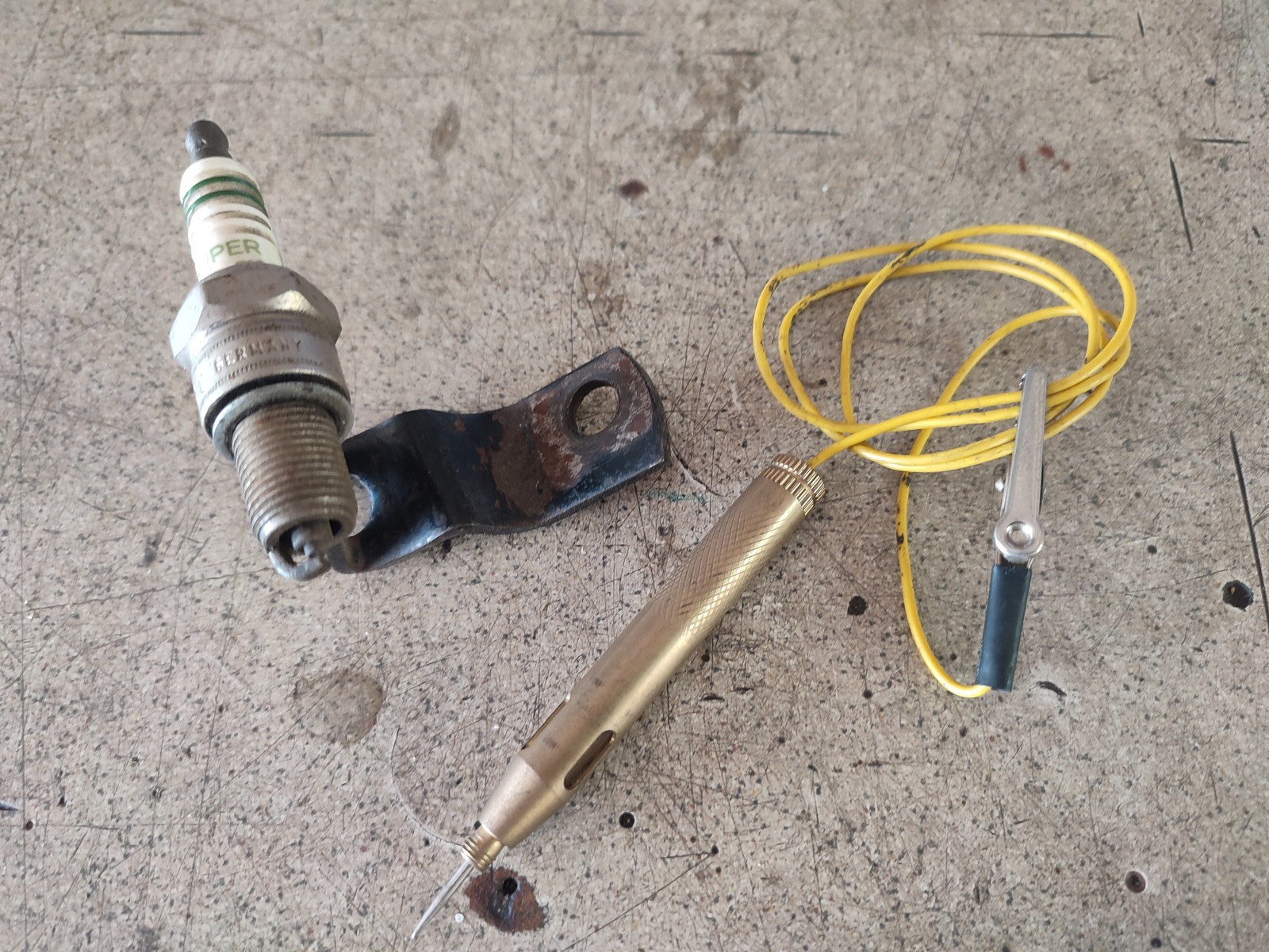

  • Einfacher Test der Zündung:
    Verteilerkappe und Finger abbauen
    Motor so positionieren, daß der Unterbrecher geschlossen ist
    Zündung einschalten
    Einfache Prüflampe an Masse klemmen und mit der Meßspitze den Kontakt öffnen. Es sollte die Lampe angehen und ein Abreißfunke zu sehen sein.
    Wenn ok, eine funktionierende Zündkerze direkt mit ihrem Kabel an die Zündspule anschließen und das Gewinde gegen Masse halten, am Besten mit isolierter Zange.
    Unterbrecher öffnen und die Kerze sollte einen Zündfunken produzieren.
    Ergebnis?
    Edith: das "Spezialwerkzeug"
    Gruss Andy
