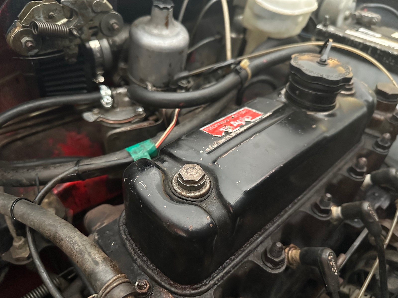

    Bei dem Wagen, siehe Foto Motorraum, habe ich einen No-Name Sportluftfilter (oval) montiert, da ich im Motorraum dann während der Fertigstellungsphase leichter an alle Sachen komme. Möglicherweise kann er durch diesen Luftfilter zu wenig Luft ziehen. Zudem war es an diesem Tag sehr heiss und der Luftfilter saugt die Luft ja direkt hinter dem heissen Krümmer an.

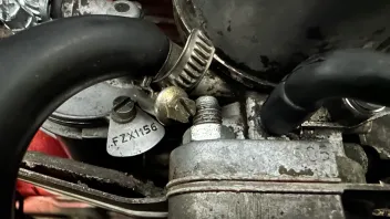

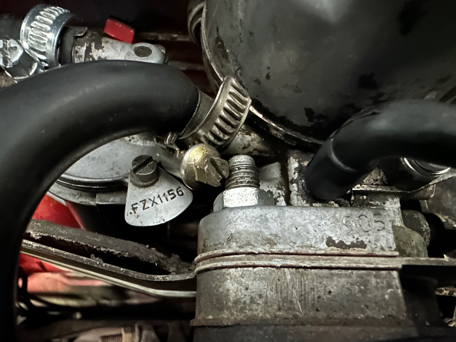

  • Welche Nadel ist denn verbaut? Steht auf Nadel drauf (3 Buchstaben Code mit A.. startend). In dem Kit ist ja keine Vergasernadel drin, nur das Nadelventil
    OK, wieder was gelernt. Wo steht denn der 3-Buchstaben-Code?
    Die Plakette? Anbei!

  • OK, wieder was gelernt. Wo steht denn der 3-Buchstaben-Code?
    FZX1156 müsste eine AAB Nadel haben
    Wenn die Schwimmerkammer voll ist gibts kein Problem mit der Benzinversorgung, dann musst den Fehler woanders suchen.
    Auf Erfahrung vertrauen
  • AAB wäre ja eigentlich nicht richtig bei 90L, aber daran liegt es ja nicht. Was mir nur beim größer machen vom Foto aufgefallen ist: ist der Winkelanschluss vom Unterdruck zum Verteiler gerissen?? Oder was ist das schwarze da? Dreck? Dichtmasse?
