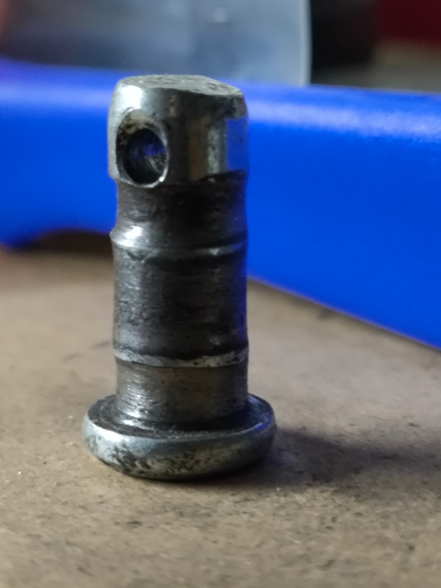

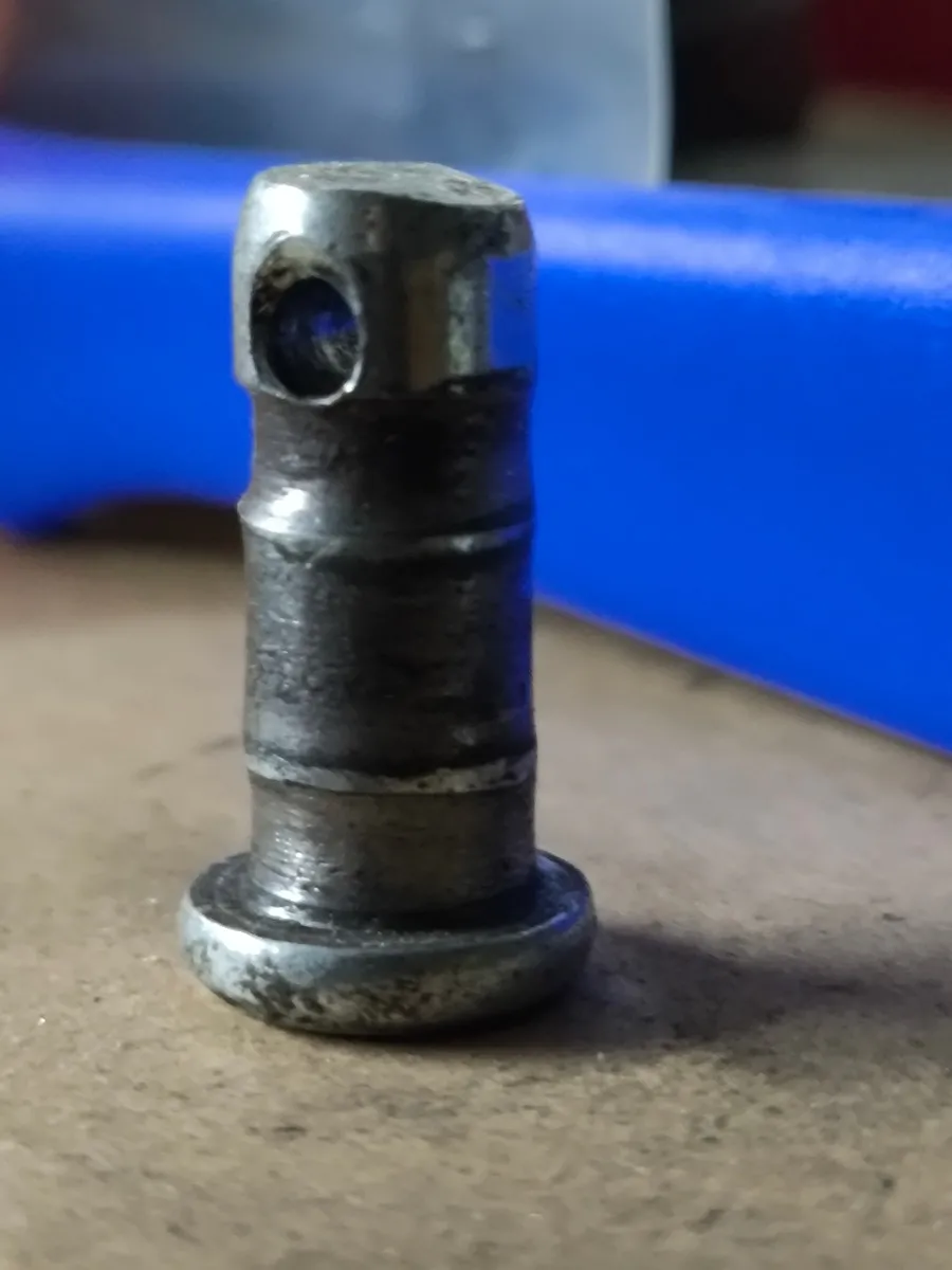

  • Pedal habe ich auch in Verdacht, leider schwer zu kriegen, mir fahlt da eine Vorlage als Muster um das genauer sehen zu können. Entlüftet wurde auf verschiendene weisen und in alle Richtungen, mauell mit 2 Mann. Mit Pins meinst Du was bitte?
  • Pins die wo den Kupplungszylinder mit Pedal Verbinden und den Kupplungsarm mit dem Deckel. Manchmal ist auch das Loch im Pedal eher ein Langloch....

  • Der Verschleiß von Pedalauge, Pin und Gabel des Geberzylinders lässt sich einschätzen, wenn man den Leerweg des Pedals misst.
    Dazu einen Zollstock neben der Pedalauflage/dem Pedalgummi positionieren und es mit der Hand ganz leicht soweit runterdrücken, bis ein erster mechanischer Widerstand spürbar wird.
    Bei verschleißfreiem System sind das ca. 3-5mm
    Wieviel ist das bei dir?
