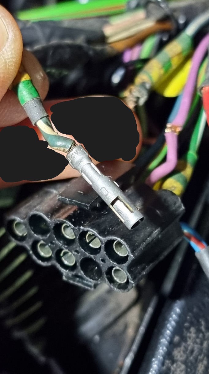

Ich muss einige Kabel am 9-Poligen Stecker - welche zur Lenksäule führt - erneuern.
Leider hat der Vorbesitzer direkt am Stecker die Kabel verhunzt (Stromdiebe etc.), sodass ich auspinnen muss.
Dank dem Forum weiß ich nun, dass der Stecker Typ bzw. Hersteller "Lucas Rists" heißt.
Eine weibliche Buchse konnte ich auspinnen.
Jetzt suche ich die passenden Buchsen zum neu verkabeln.
Die weiblichen Buchsen werden wohl auch an den Schaltern der Mittelkonsole genutzt (gleiche Teilenummern laut 3waycomponents UK)
Bis jetzt habe ich die Buchsen nur im Set mit einem Steckergehäuse für fast 20€ gefunden (Limora, Allbrit etc.)
In England kosten 5 Stück 2 Pfund...
Teilenummer 51101170, auch zu finden unter "IVA Rocker Switch Terminals"
Hat jemand eine deutsche Bezugsquelle parat ohne heftigem "Aufschlag"? ![]()
