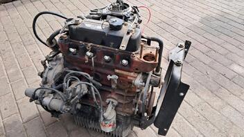

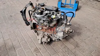

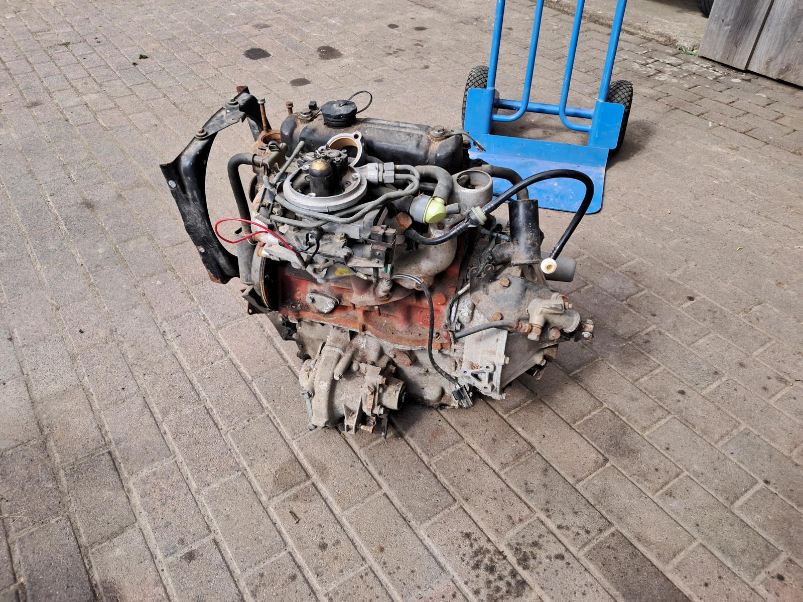

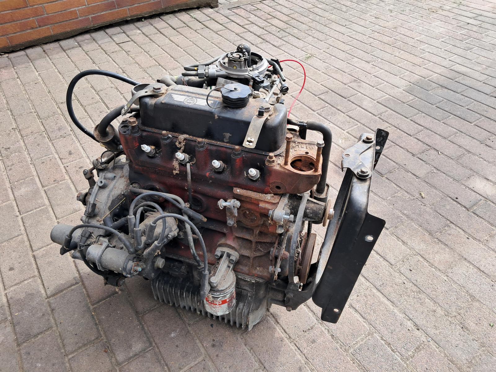

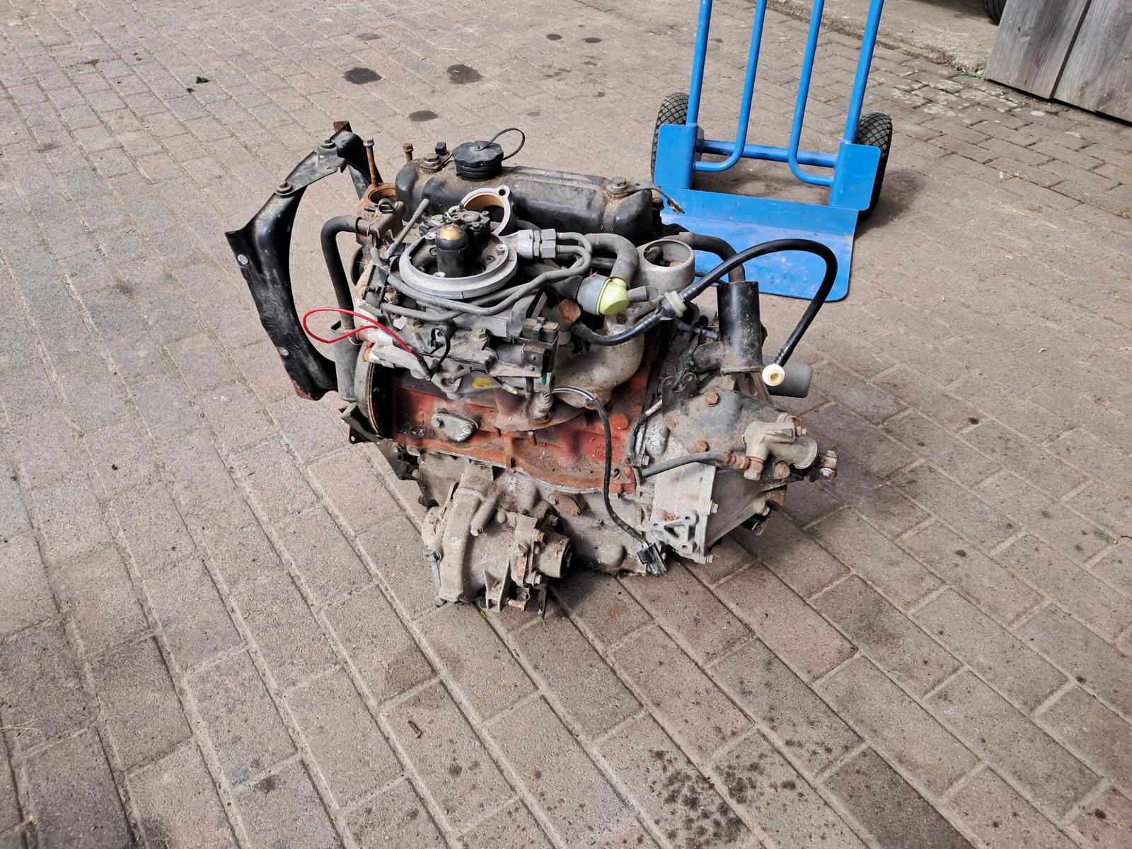

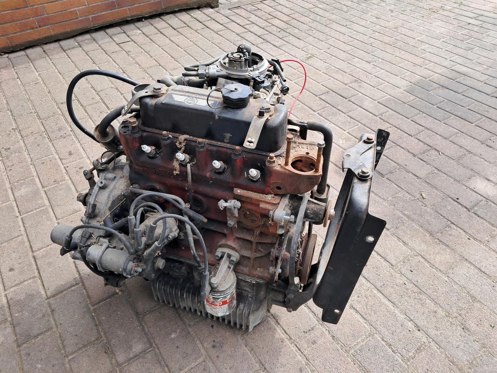

Habe seit paar Jahren einen SPI Motor mit unbekannter Vorgeschichte am Lager wo ich aber geahnt habe das er unverbastelt ist und wenig Laufleistung hat.

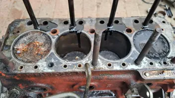

Etwas überlegt ob auf gut Glück einbauen oder auf machen und inspizieren...zum Glück für inspizieren entschieden.

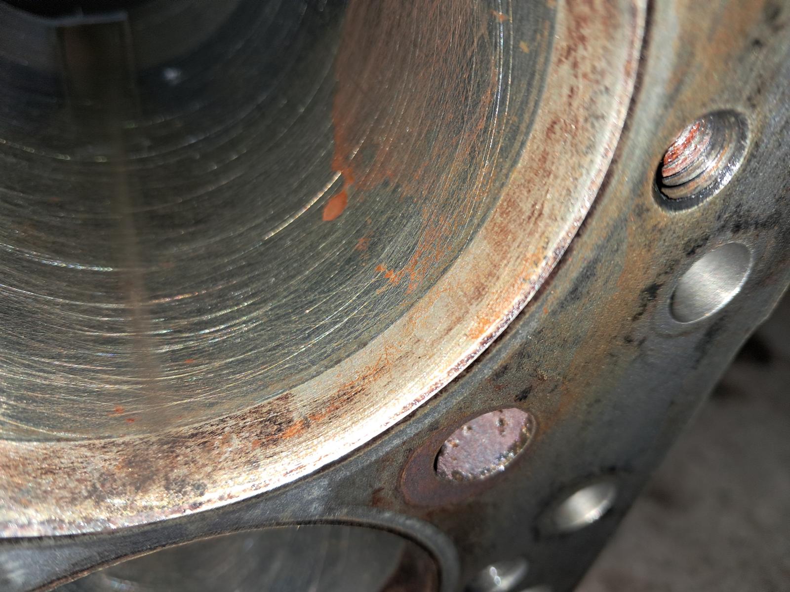

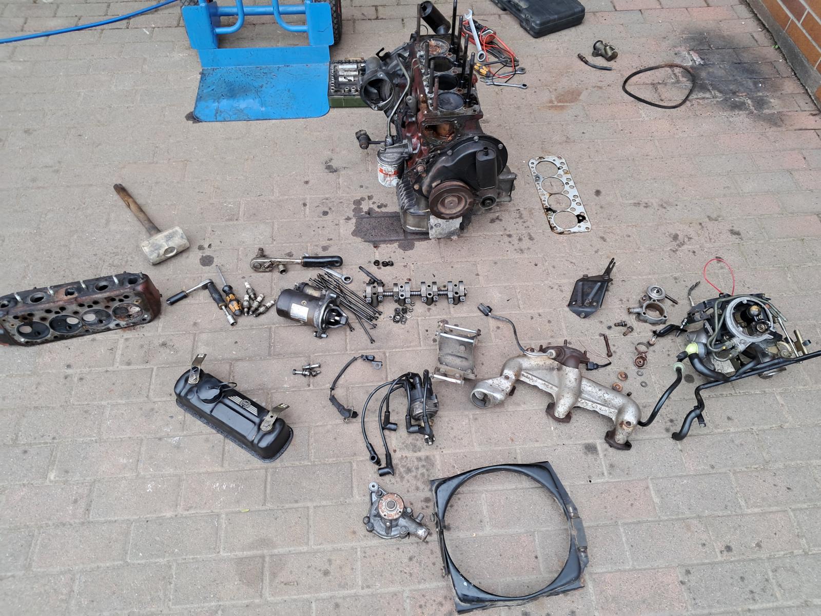

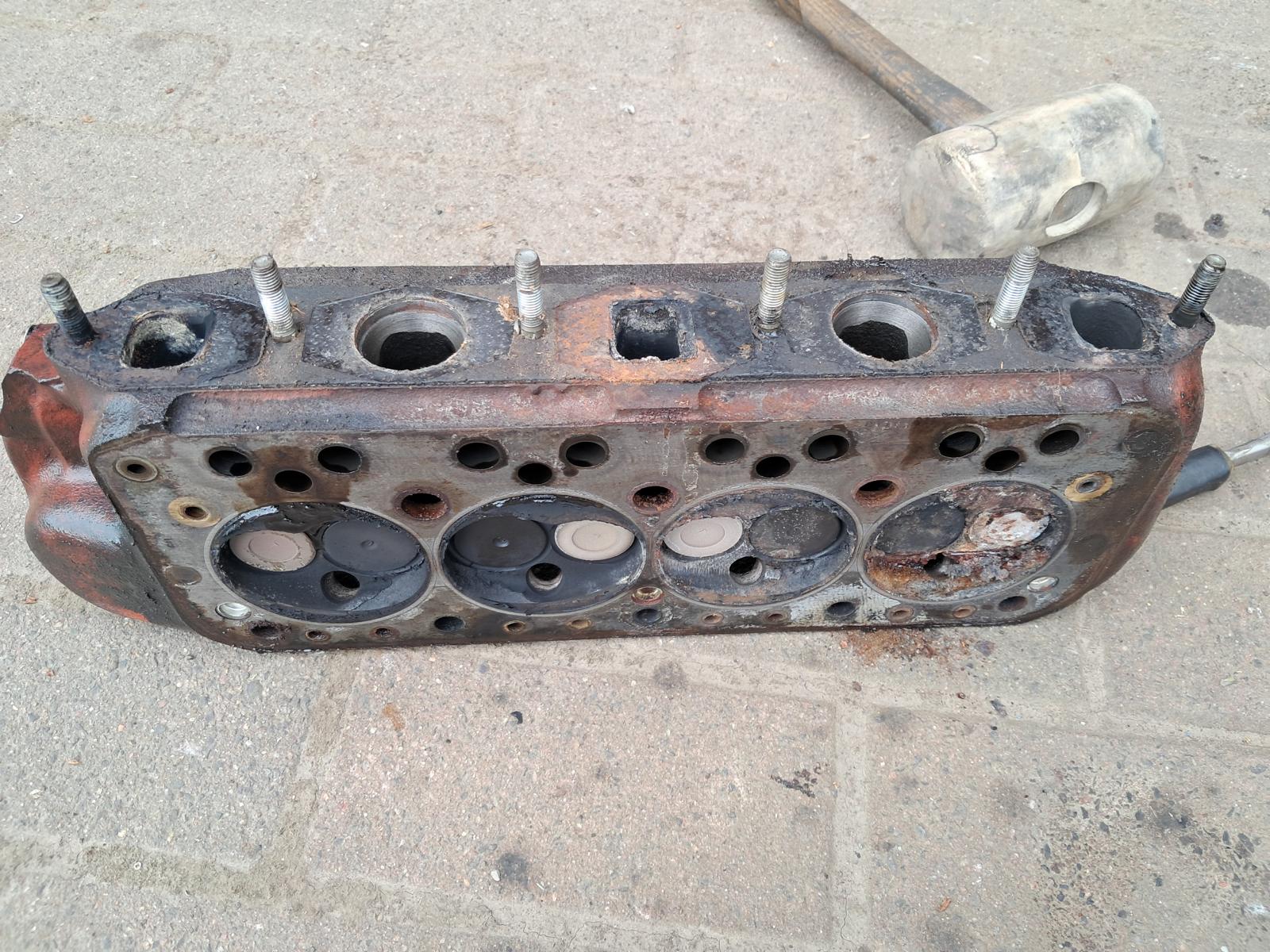

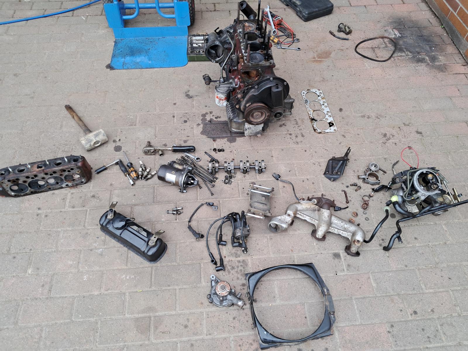

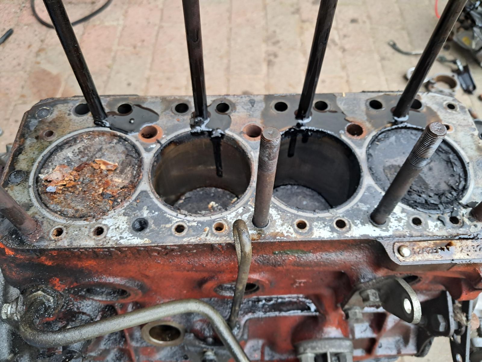

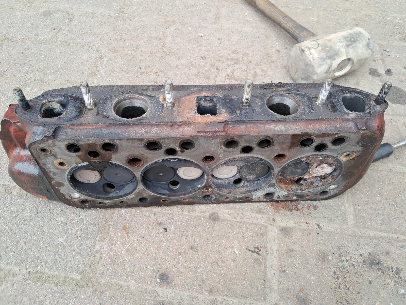

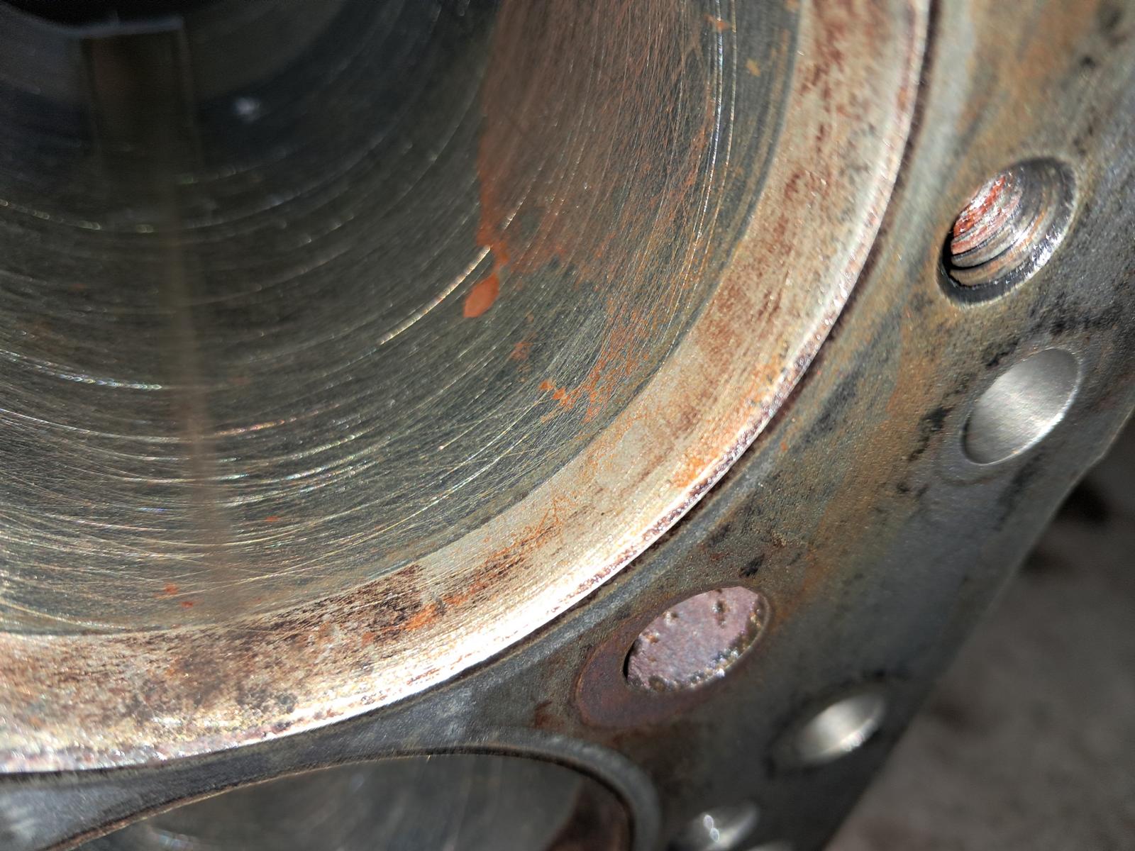

Also habe ich ihn ausm Lager geholt und erstmal Kopf runter...Kopfdichtungsschaden.
Und gefreut das es ein 63PS Motor ist.
Könnte der Grund gewesen sein warum er damals ausgebaut wurde...oder ein Unfall weil der vordere untere Motorknochen samt Hilfsrahmenhalter noch dran hing und der Mini in dem er original verbaut gewesen sein könnte auf jedenfall auch vorn schon eine neue halbe Frontmaske bekommen hat.

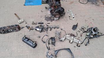

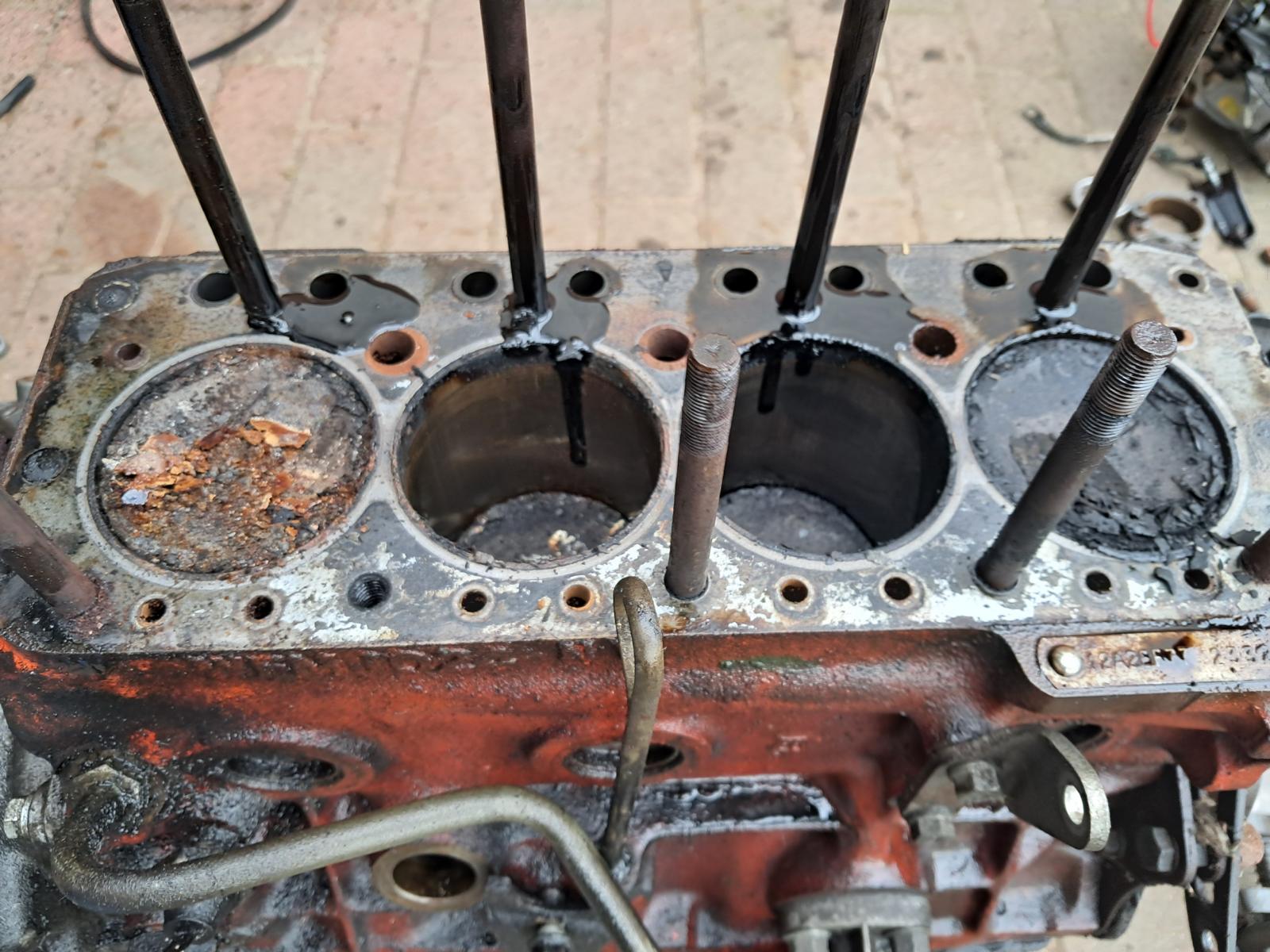

Dann auch noch den Rest zerlegt...

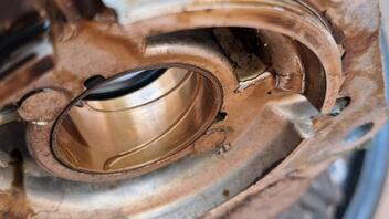

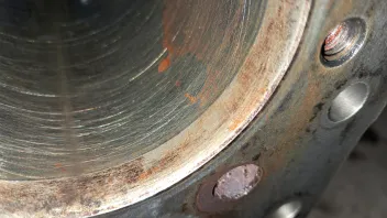

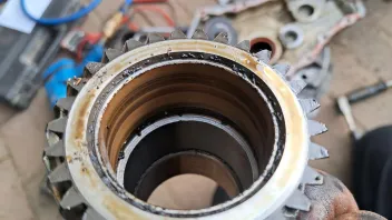

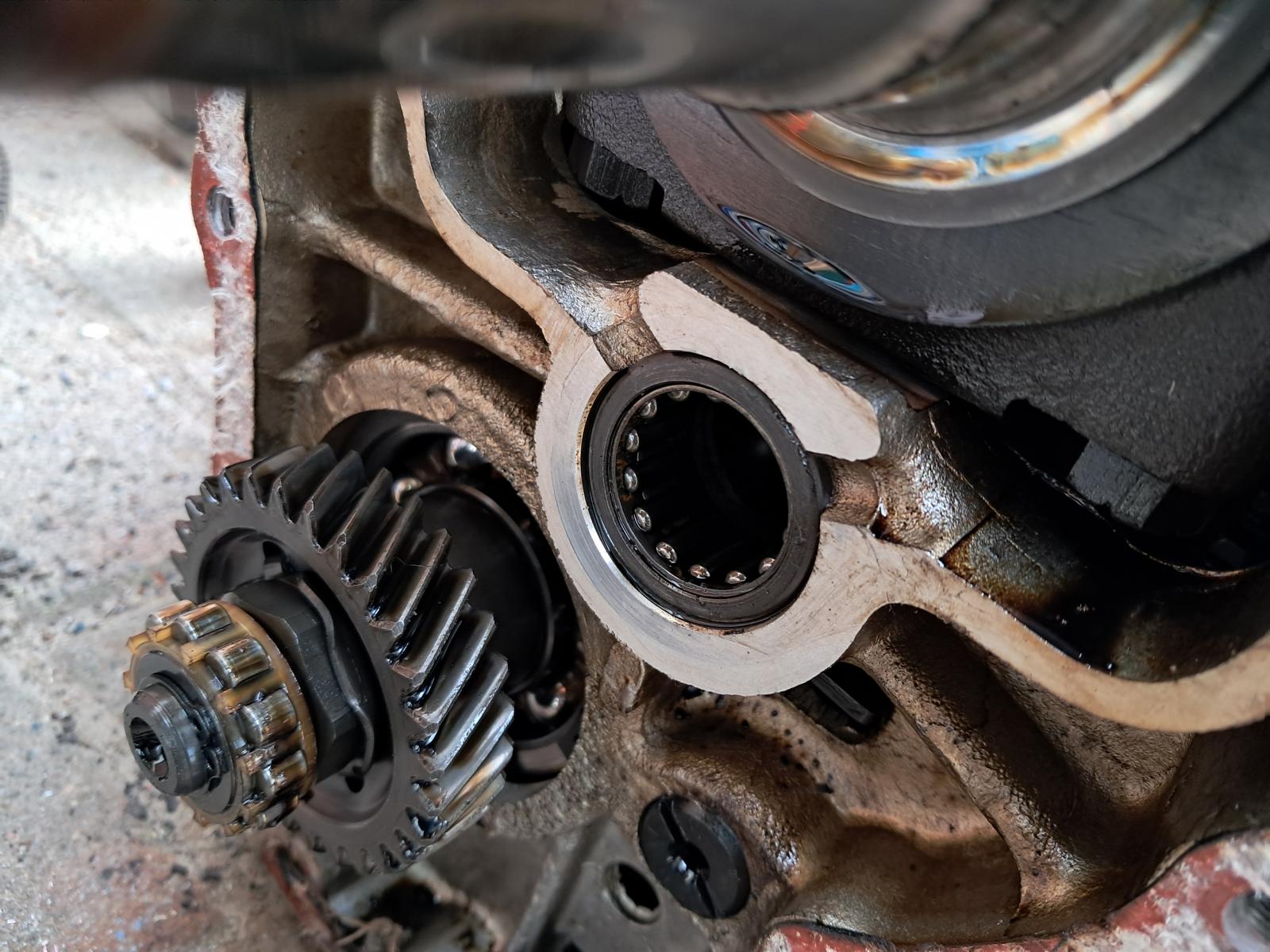

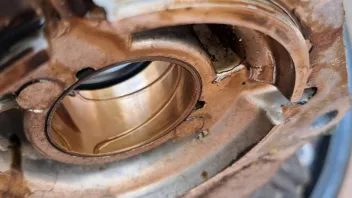

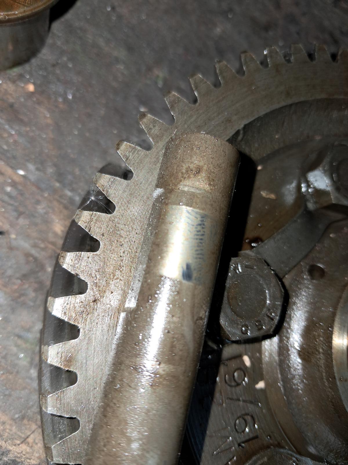

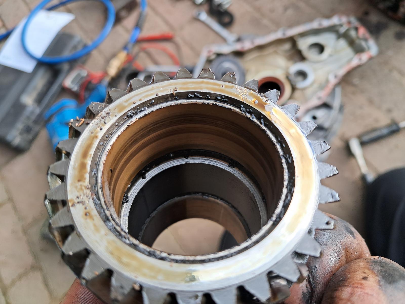

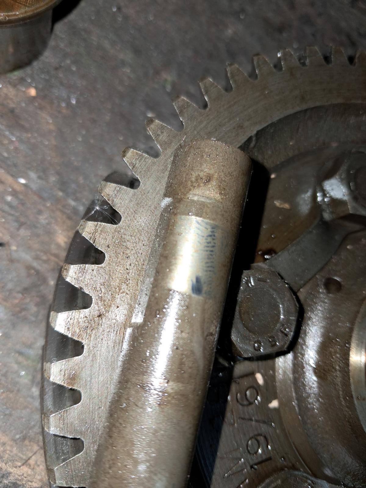

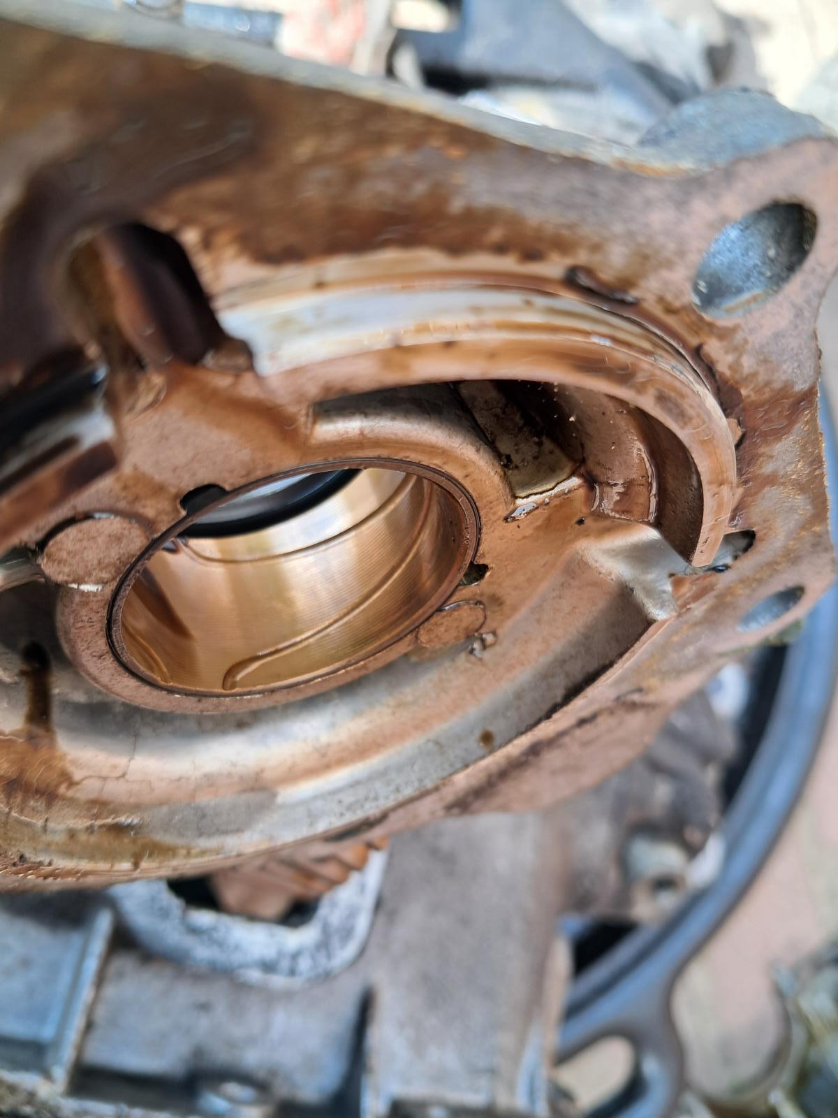

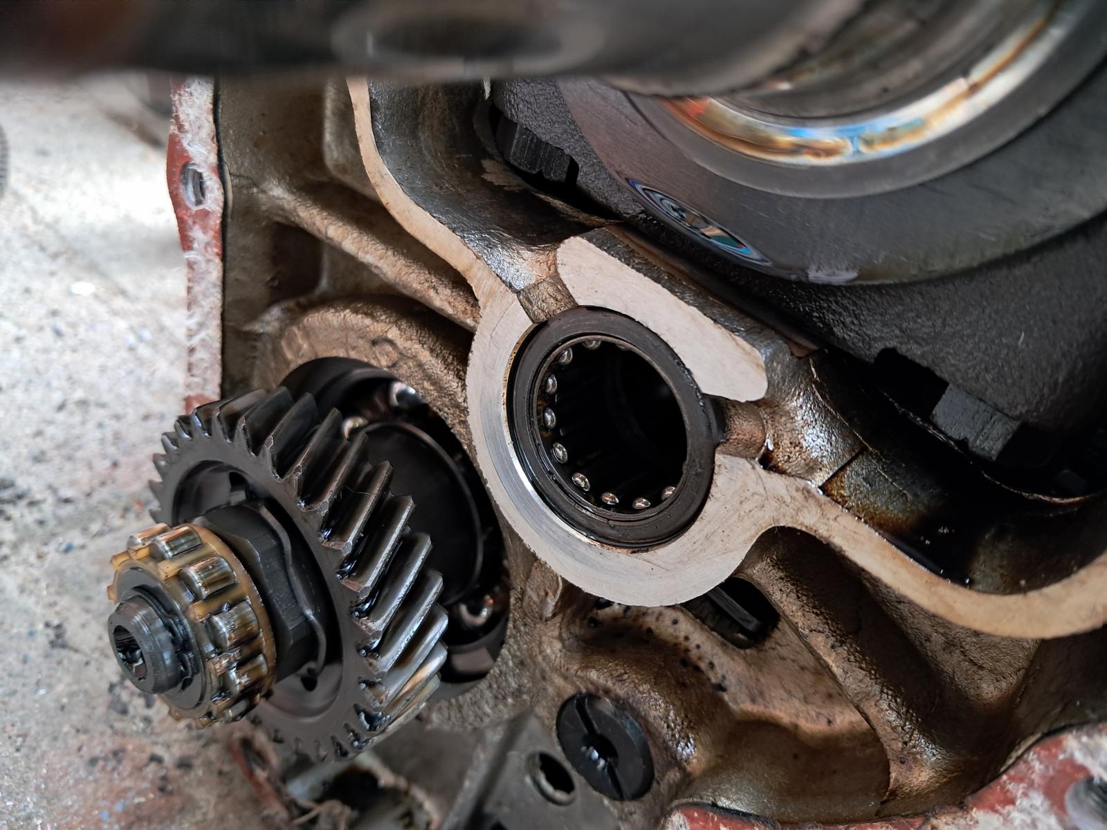

Auf eine geringe Laufleistung deutet einiges hin wie keine Kante in den Laufbuchsen, Zwischenradanlaufscheiben noch sehr schwarz, Zahnräder noch sehr neuwertig, Gleitlagerbuchsen noch mit tollen Oberflächen. Alle Schrauben und SIcherungsbleche unberührt.
Aber einige damals beim Roverhändler wohl zum Tagesgeschäft zählenden Schäden sind aufgetaucht.

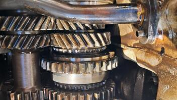

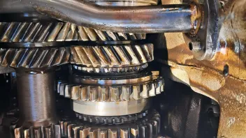

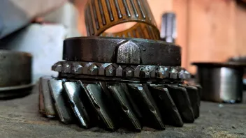

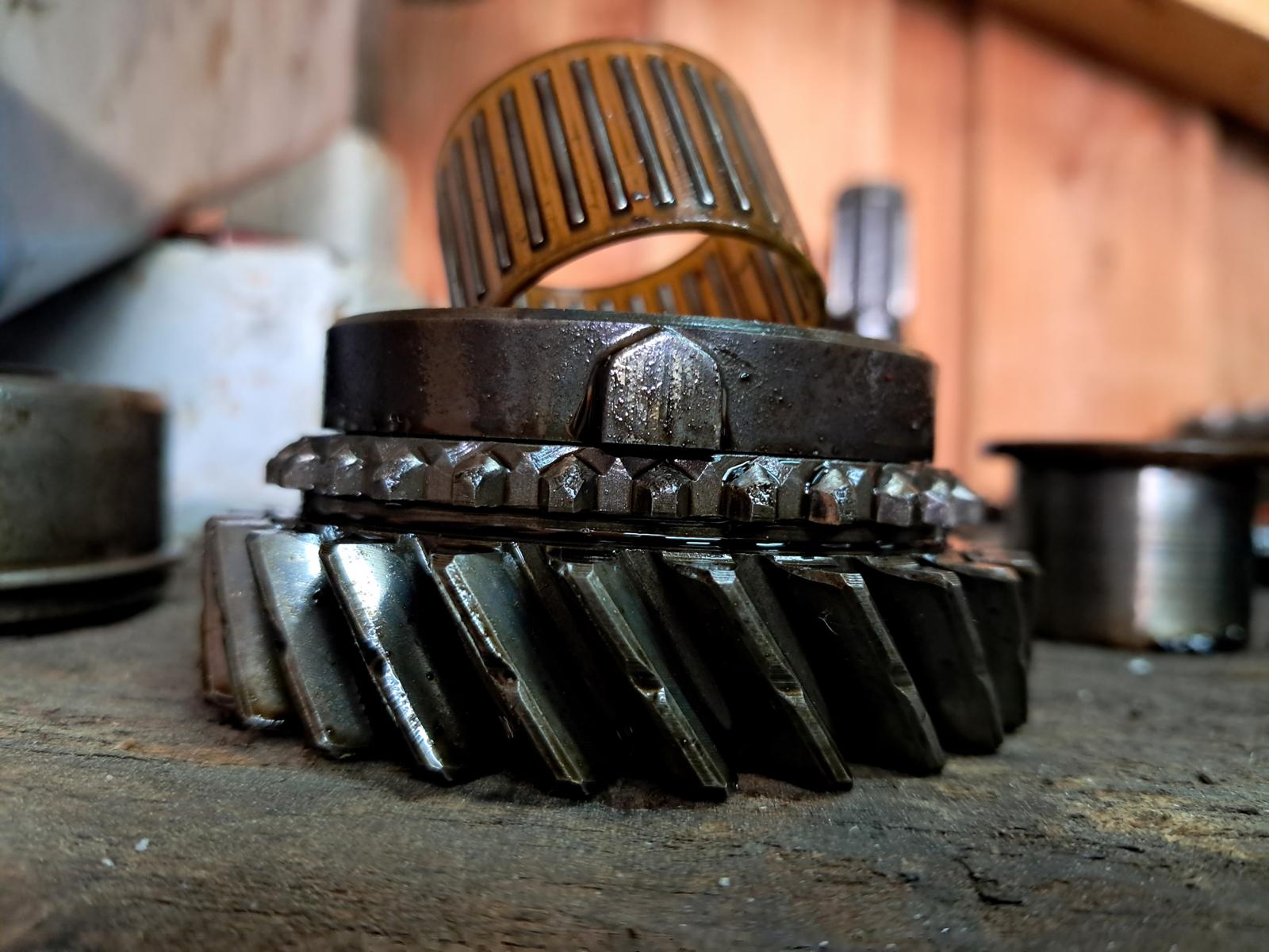

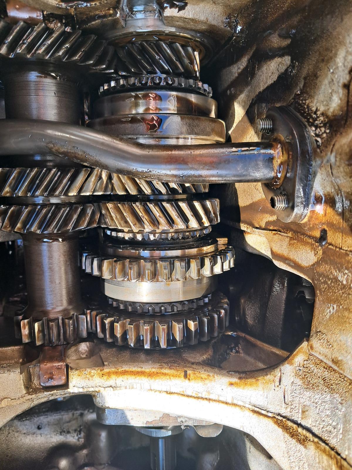

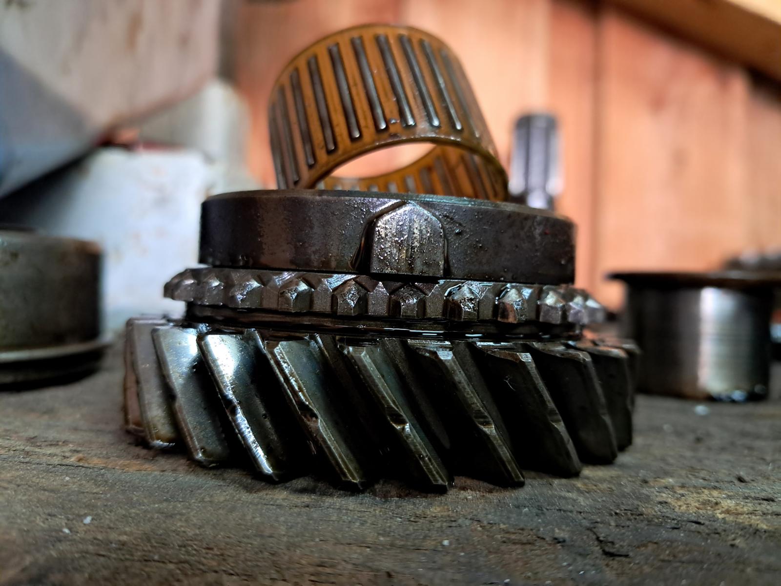

2. Gang komplett Schrott

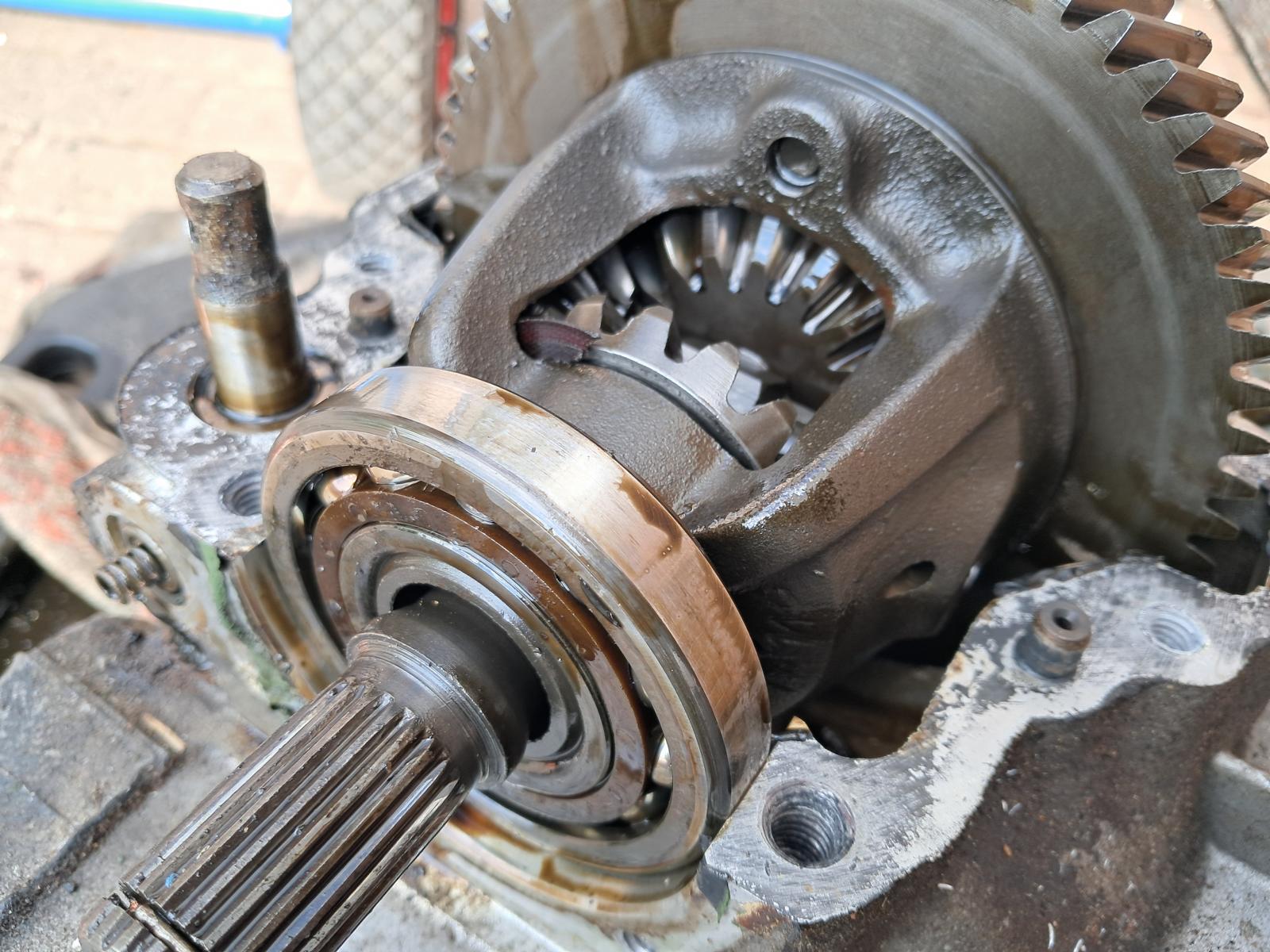

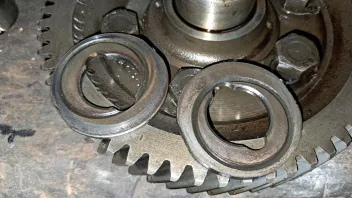

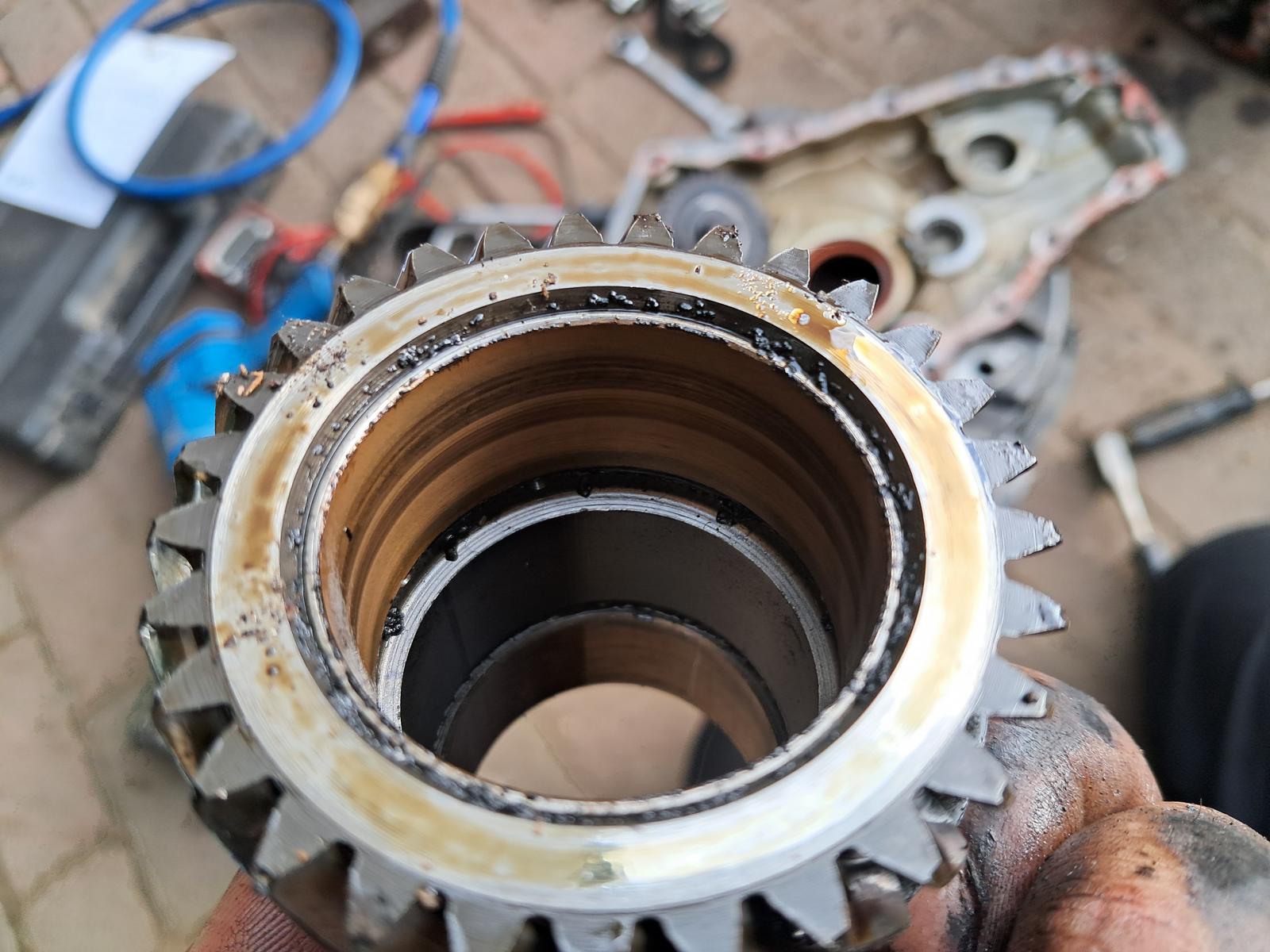

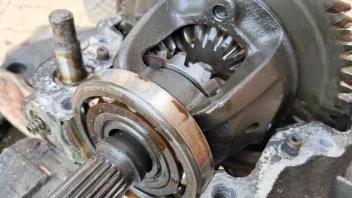

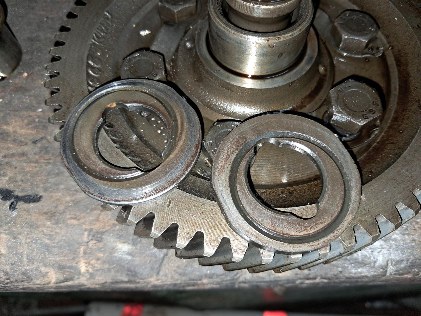

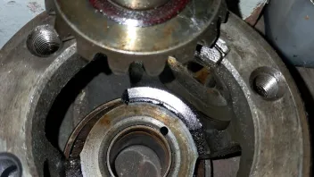

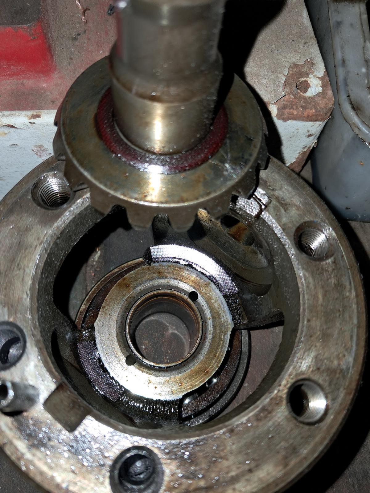

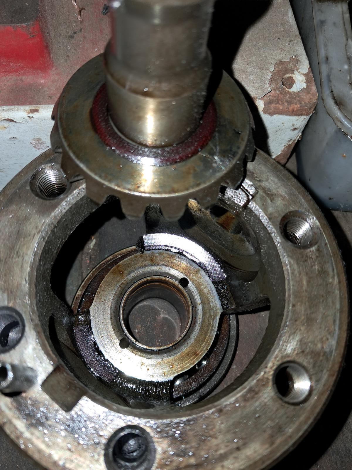

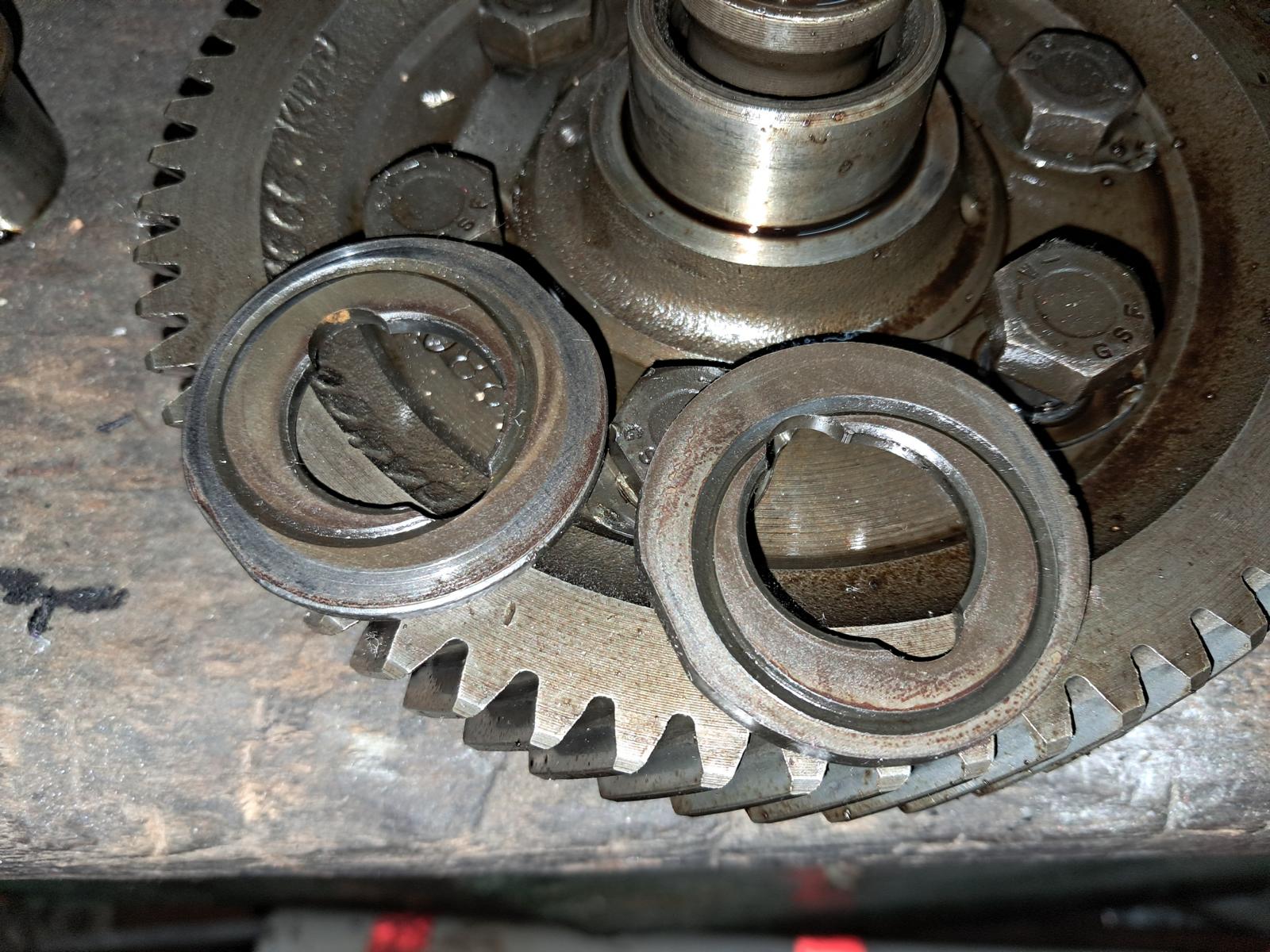

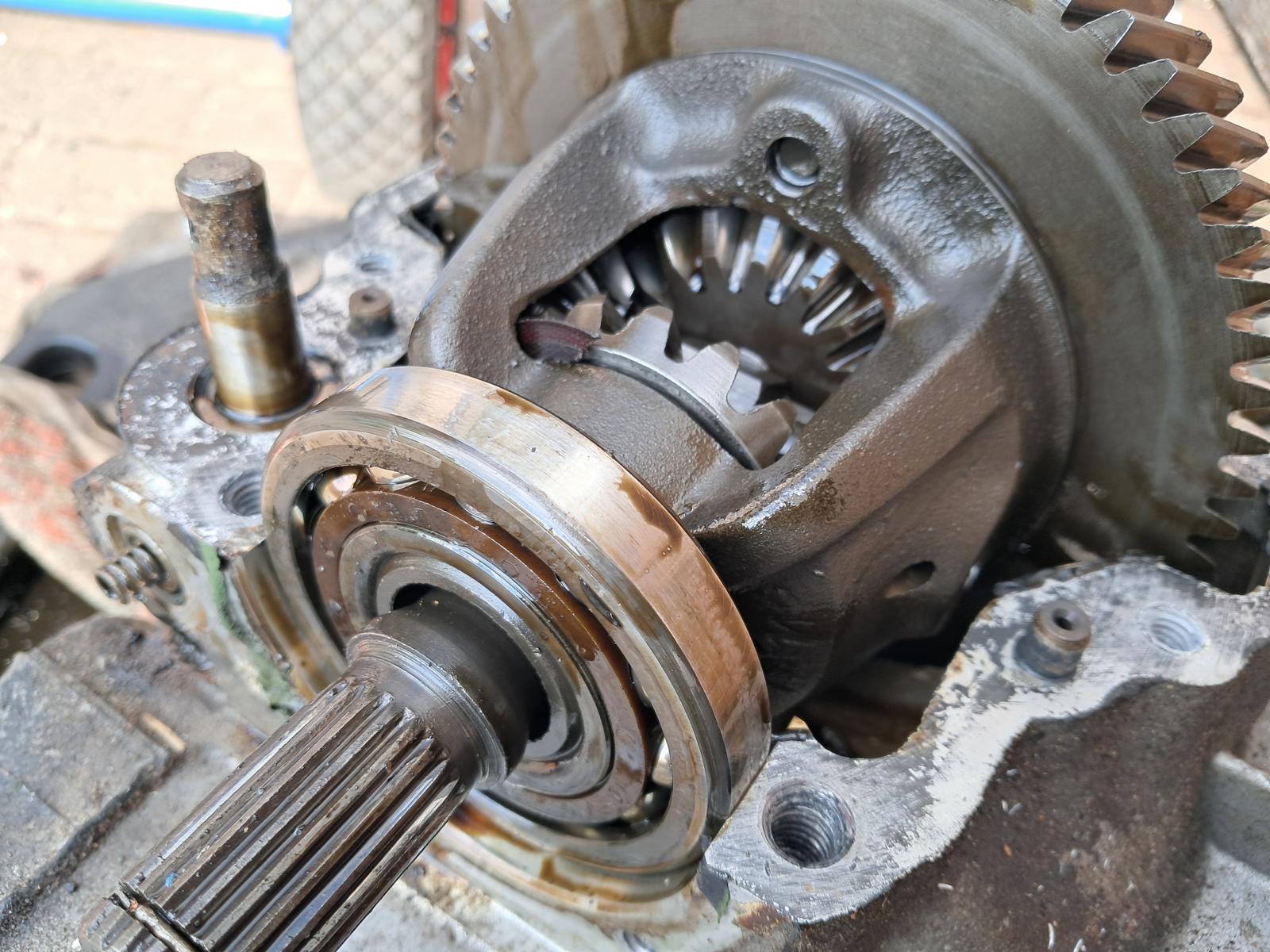

Pertinaxscheibe im Diff hat sich aufgelöst

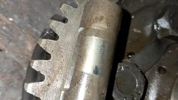

Diffpin schon eingelaufen
Stößelbecher haben schon Pitting

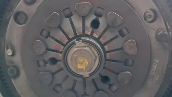

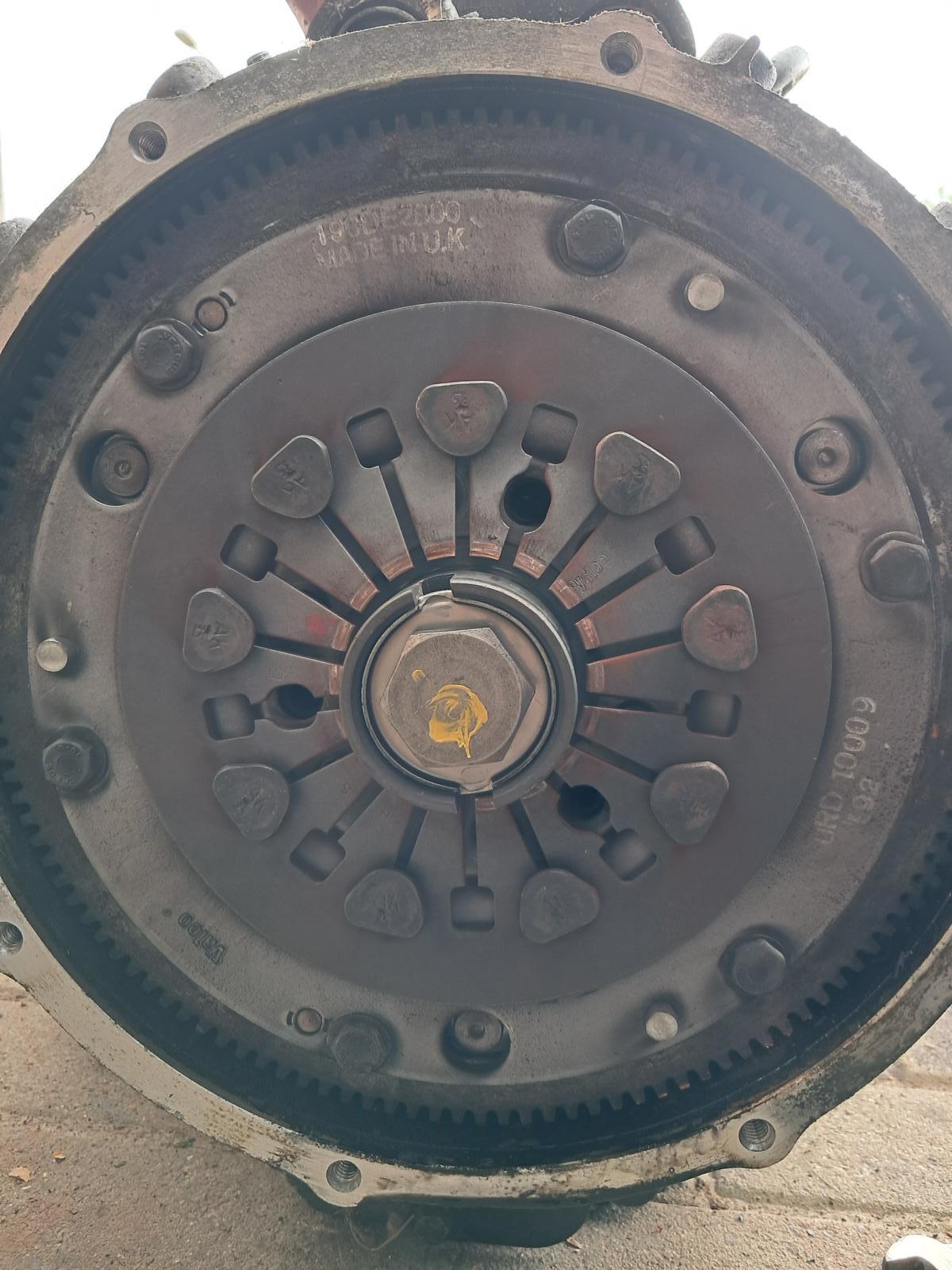

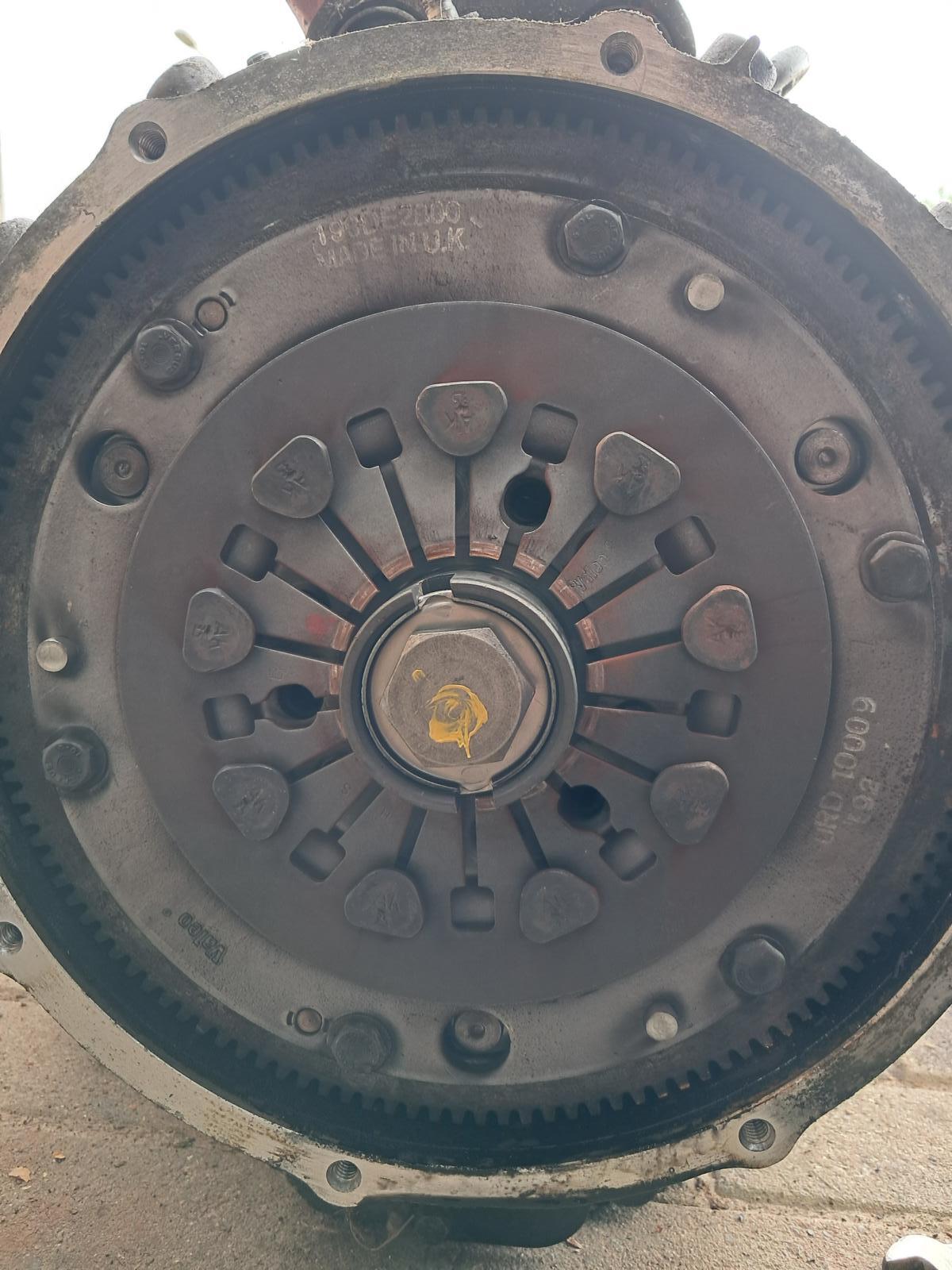

Kurbelwellensimmerring zur Kupplung schon undicht

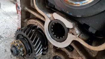

Ölbohrungen im Primärrad schön zugesetzt
und sicher noch mehr...
Ich find das alles jetzt nicht so schlimm, freue mich über die gute Basis, aber hätte ich ihn in den 90ern neu teuer gekauft und nach so kurzer Zeit wäre das aufgetreten hätte ich gekotzt...da wäre ich sicher vom Mini geheilt gewesen ;-)
