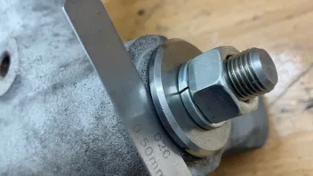

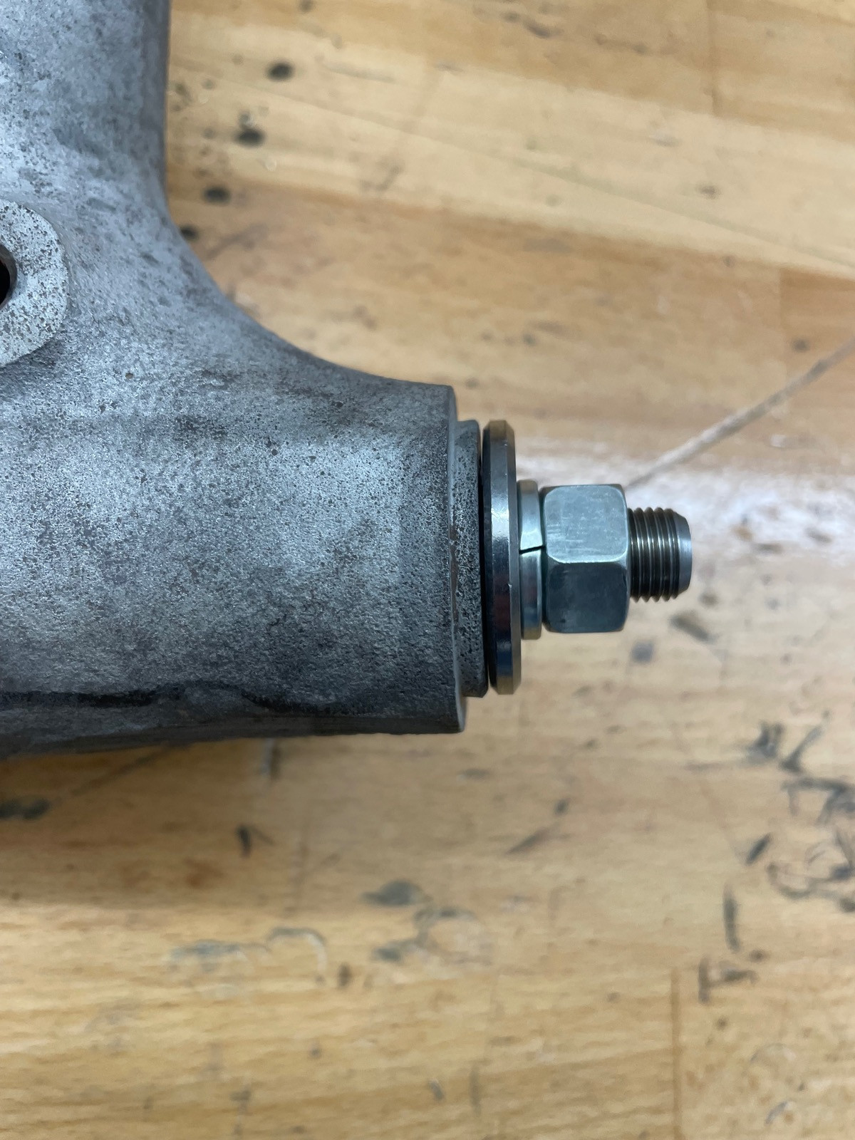

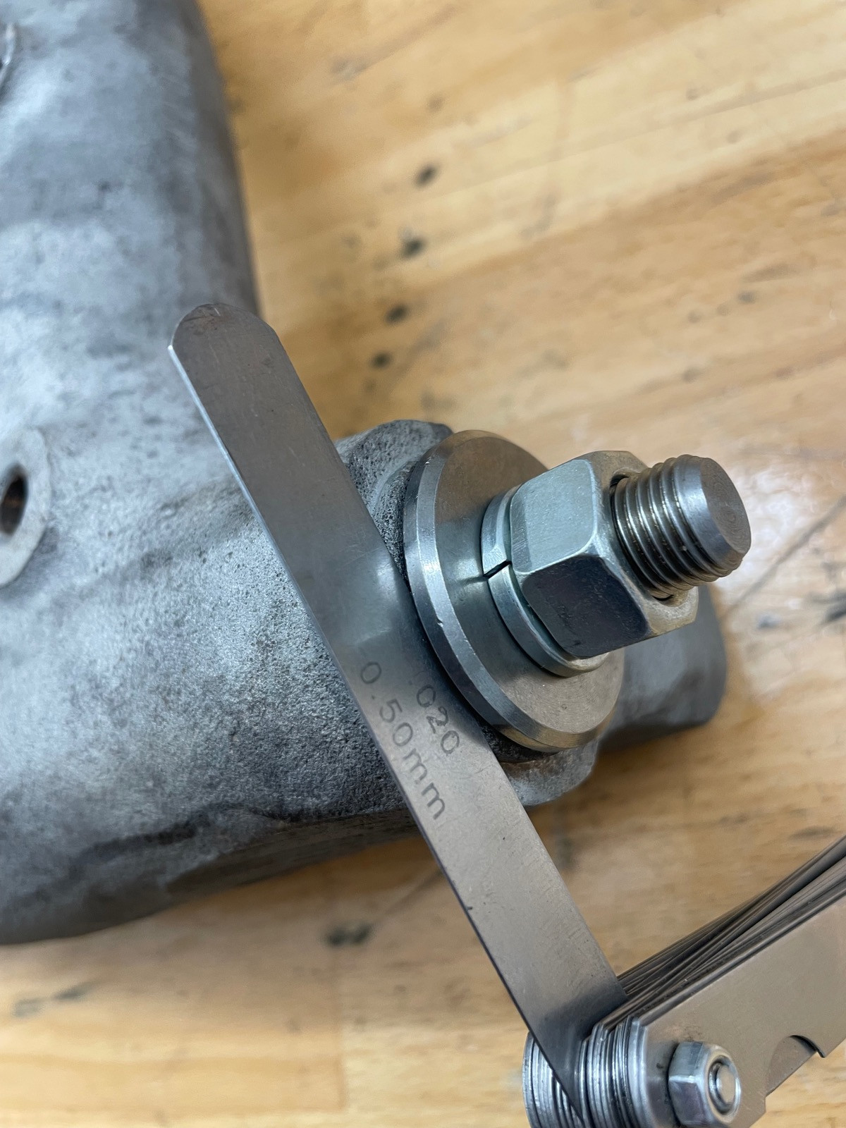

    Beim überholen der Hinterachsschwingen kam mir nun folgende Frage:
    Gibt es einen Einstellwert für das Axialspiel der Wellen?
    Aktuell habe ich bei beiden Schwingen +/- 0,5mm. Ist das zu viel?
    Eine Drehbank habe ich um das Spiel zu verringern.
    LG und vielen Dank

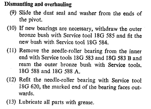

  • Hallo und herzlich Willkommen,

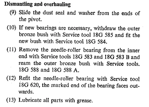

    0,5mm Axialspiel sind m.E. völlig ok. Die Werkstatthandbücher geben auch keine Werte her:
    Hier gilt, lieber etwas mehr Luft, als mit viel Aufwand das Spiel zu verkleinern und Gefahr laufen, daß die Schwinge im montierten Zustand anfängt zu klemmen.
    Viel Erfolg!
    Gruss Andy
