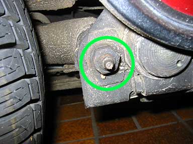

hinten sieht's zb so aus...
Zitat
Original geschrieben von compumate
hinten sieht's zb so aus...Wenn die Nippel so aussehen, würde ich die durch neue ersetzen. Dann erst abschmieren, schliesslich soll da sauberes Fett rein und keine Schmirgelpaste.
Hinterher Kunststoffkappen draufmachen. Gibts beim Landmaschinenhändler, in der Lkw-Werkstatt, mit Glück beim Autozubehör. Oder alternativ Schutzkappen für Entlüftungsnippel an Bremsen. Die kriegt man wirklich überall.Grüsse vom Schmiernippelfetischisten
Jörg
Na ja, neue Schmiernippel wäre ein wenig übertrieben! Oder wieviel Dreck bekommst du durch die Öffnung...;) Es kann maximal passieren das sich die Kugel die die Öffnung verschließt verklemmt und nicht mehr schließt. > Fett kommt wieder raus. (als schöne lange Wurst)
Kappe ist schon besser, es passen auch die Teile von den Fahrradventilen..;)
Martin
was schmutzig ist kann man sauber machen. hauptsache das fett geht noch rein.
Hallo zusammen,
was den Elementen so ausgesetzt ist wie die Schmiernippel am Mini, vergammelt mit der Zeit total. Mich würde es ärgern, wenn aus dem Schmiernippel das eben reingepresste Fett wieder rauskäme, weil die Kugel hängt und nicht mehr abdichtet.
Ich habe es auch schon erlebt, dass ein Schmiernippel abbricht, weil er total rostig war.
Ok, das mit dem tauschen der Schmiernippel muss vielleicht nicht unbedingt sein, aber ich denke das wäre mal gut angelegtes Geld. Und viel billiger als eine Bastuck-Tröte ist es allemal.
Nichts für ungut!
Jörg

Abdeckkappen kann man verlieren. nach dem abschmieren den Nippel "fettig" lassen, dann kann nichts rosten, nichts verschmutzen etc. vor dem nächsten schmieren einfach das Fett abswischen und man hat einen sauberen, rostfreien Schmiernippel. So halten Schmiernippel auch 25 Jahre und länger...
Gruss Stefan
