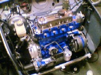

wie weit biste denn im algemeinen ?? hast den motor schon fertig gebohrt und so ??? welche teile fehlen noch ??? willste wirklich über 13,20 hinaus gehen beim turbo ??
Da bin ich ja beruigt@ mini T.
Motörchen ist fast komplett, hab heut die zwei Wasserkühler angebaut und n paar Schläuche verlegt.
Fehln halt nur noch LLK, Zündverteiler,Druckdose und sicher ein paar kleinigkeiten die mir dann irgendwann auffallen werden.

zurück zum motor haste bilder gemacht ??? schraubst du alles selber ??? .................... ach ich hätt auch gern einen
