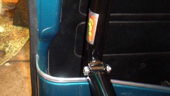

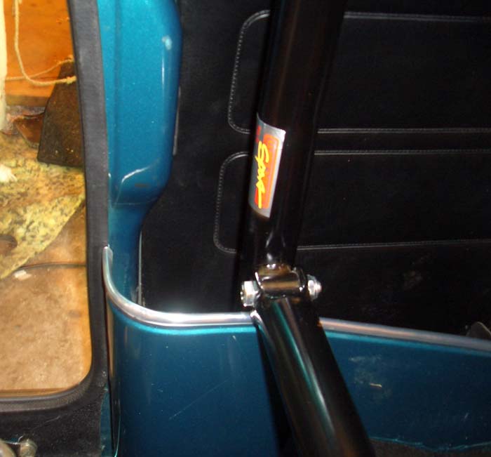

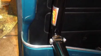

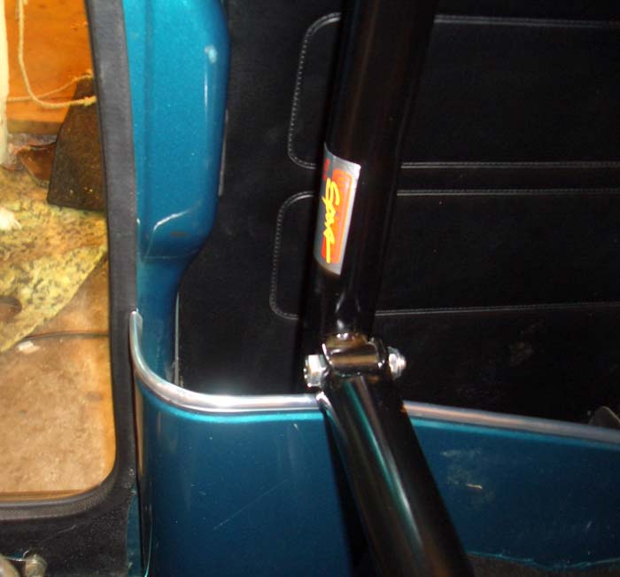

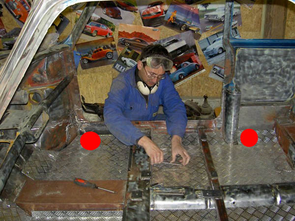

    ich brauche dringend Bilder, wo man erkennt wie und wo der Wiechers Käfig in den Seitentaschen steht. Und wo er sich Vorne im Fußraum abstützt.
    Weiß nämlich nicht, ob die H-Strebe, je nach dem wo der Käfig steht, hinter den Recaros vorbeigeht.

    das heißt, er steht hinten auf jeden Fall in den Seitentaschen??
    Und Vorne im Fußraum, steht er da auf der Schräge vom Schweller oder steht er da genau gerade auf dem Bodenblech?
    Bitte nochmal Bilder posten?

    er steht auf jeden fall auf der schräge, so wohl vorne als auch hinten, und zwar zu zwei dritteln auf der schräge und nur ein drittel auf der horizontalen.
    mfg rene

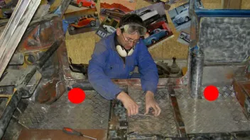

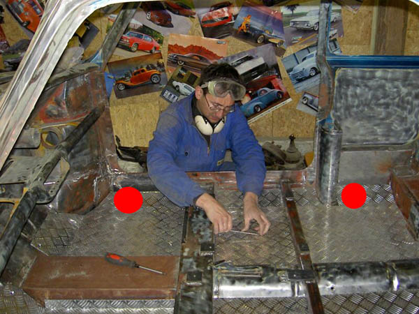

    Einen kleinen Teil der Seitentasche habt ihr noch stehen lassen... hat das einen bestimmten Grund? Die 6??? Punktgurte werden dort ja nicht befestigt?
    Oder lieg ich total falsch? Beste Grüße

  • Der Steifigkeit wegen doch nicht?! Dazu dient doch der Käfig bzw die zusätzliche Verstärkung im hinteren Fußraum (bleibt die drin oder ist diese nur gegen das Verziehen bei der Restauration?)

    1) strebe ist für die sitze.
    2) eigentlich schon wegen der steifigkeit haben wir teile der tasche gelassen bzw. sie neu angefertigt...

    also ich brauche noch Bilder vom Käfig in den Seitentaschen, Vorne im Fußraum und hinten auf der Hutablage und H-Strebe......

  • meiner meinung nach wirst du auch bildern nichts heraumessen können...verstag allerdings nicht ganz dein problem, denn
    1) kannst du im extremfall ja die h-strebe weglassen (ausser das reglement sieht sie vor), oder
    2) den käfig etwas nach hinten versetzen, oder auch
    3) die neigung der sitze ändern.
    wir haben in unserem geschwür auch 2 schalensitze verbaut, dabei der des beifahrers sogar weiter nach hinten versetzt und flacher gestellt wegen des schwerpunktes.
    viel spass beim herumtesten -> auf das wird es hinauslaufen!!!
