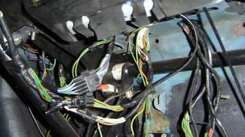

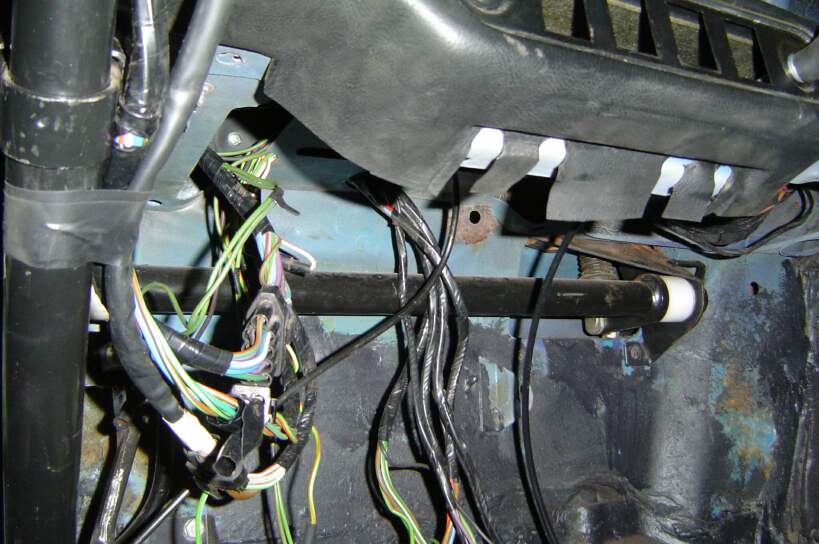

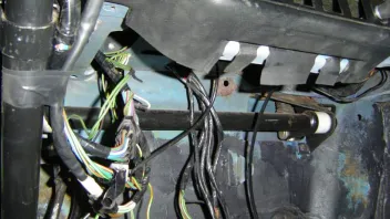

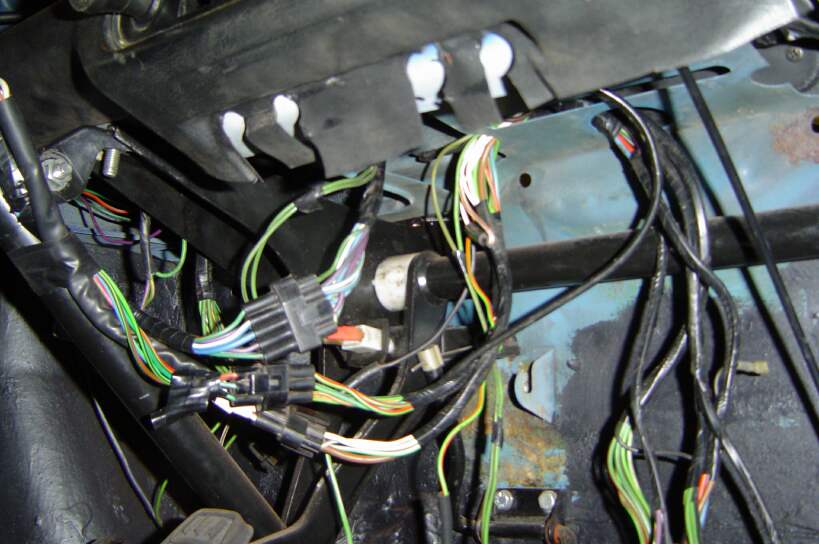

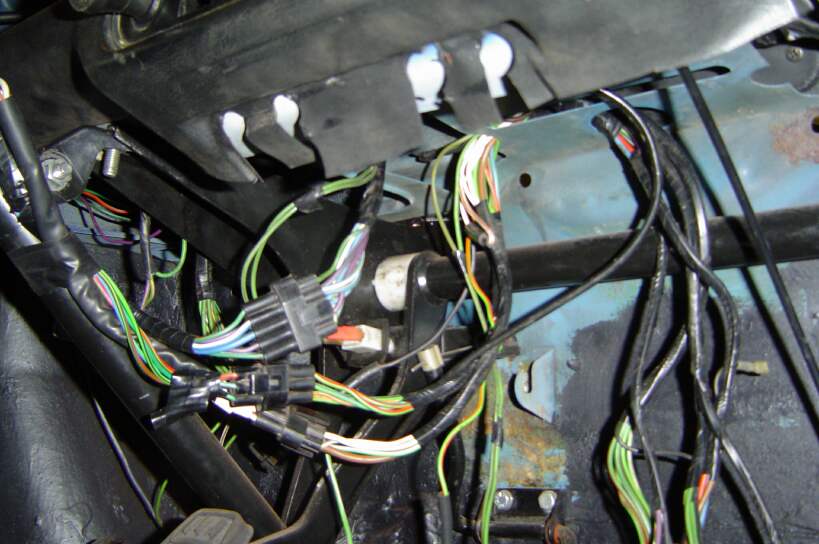

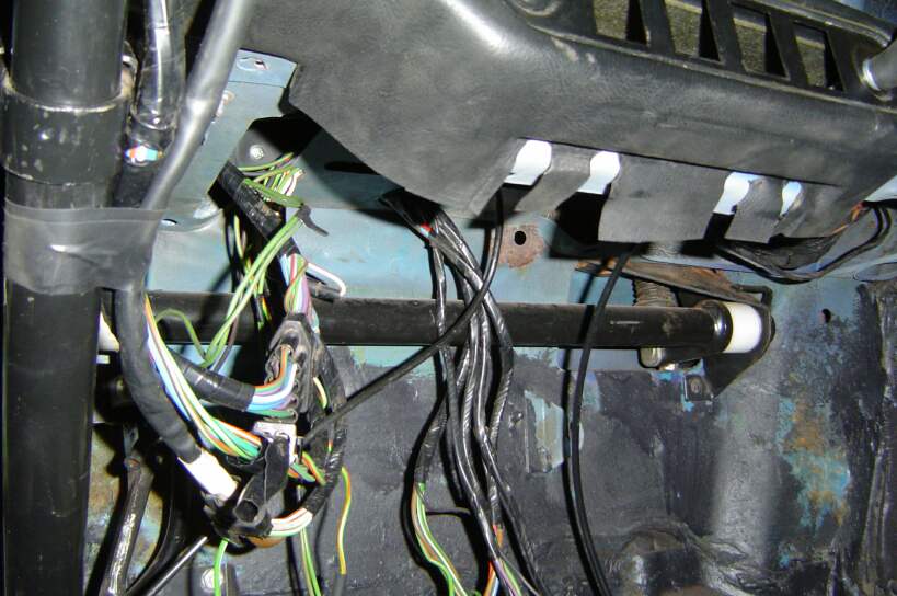

Das hier ist rechts ( Beifahrer Seite) das hast du inkl. der Stange korrekt ?
So und das ist das was du suchst ! wie man erkennt ist an der Stange das Pedal bereits angeschweisst und per dem weißen Plastik mit derHalterung verbunden !
