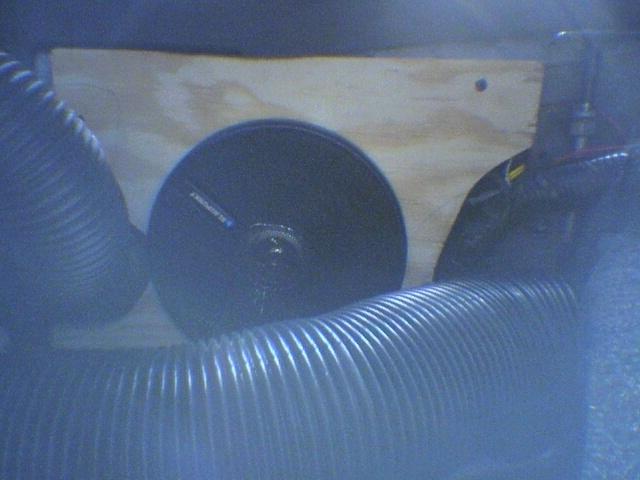

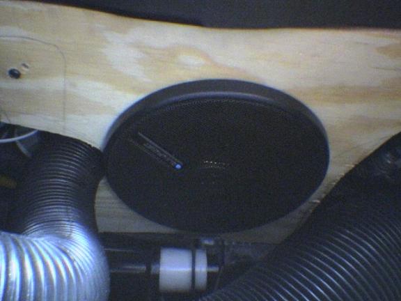

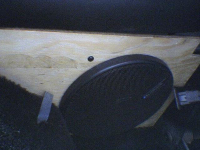

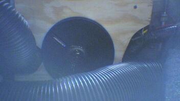

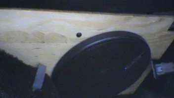

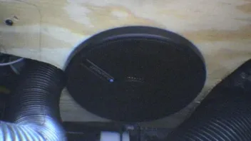

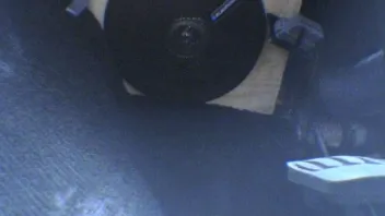

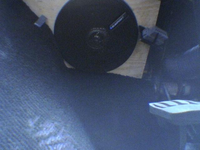

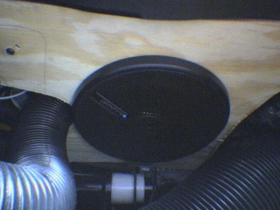

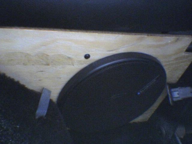

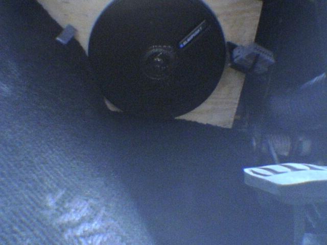

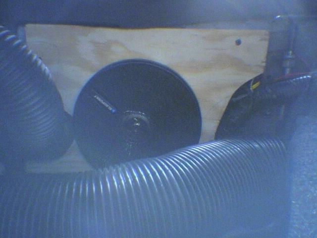

hab mir heute Lautsprecher unter das Armaturenbrett gebaut und der Sound ist um längen besser als wenn's nur von hinten kommt.
Als erstes eine grobe Schablone aus Papier basteln, dann die Bretter aussägen und solange dremeln bis es passt (oder gleich eine perfekte Schablone bauen
Wenn mann sie gescheit positioniert kann mann 13er Lautsprecher gut unterbringen.
Die Bretter sind dann hinten (von der A-Brett-Front aus gesehen) reingeklemmt und vorn an dem Blech verschraubt, dass den unteren Abschluß des Armaturenbrettes bildet.
Und man sieht nix.
fertich - hat den heutigen Nachmittag gebraucht.
Man kann natülich keine Wunder erwarten, da man den Holraum hinter dem Armaturenbrett nicht ganz dicht bekommt und da der Raum auch alles andere als aufgeräumt ist, aber von vorn muß ja nur ein bissl. Lärm kommen, der Rest kann ja von hinten kommen...
