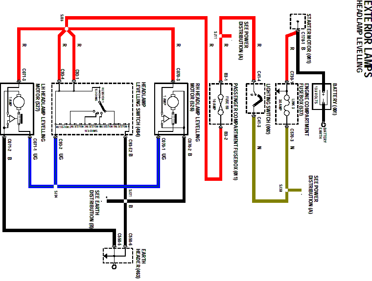

Entweder der Motor oder der Schalter
(keine Ahnung...)
Vielleicht hilft Anhang weiter.
