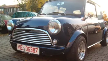

6x10 ET 0 sieht so aus....

Ich würde aber aufgrund der Bilder auf deiner HP und den Versuchen mit 8mm-Distanzscheiben keine Felgen in 6x... mit einer ET kleiner 10 kaufen - obwohl auf meinem Bild mit 6x10 ET0 das ganze noch ganz ordentlich paßt.

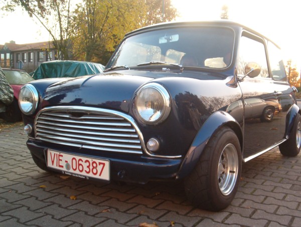

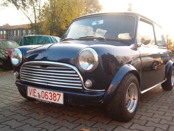

Schaut euch mal diesen Mini an. Dieser hat doch die MWS Felgen drauf und das mit schmalen Verbreiterungen.
sieht aber fast so aus als ob die lauffläche nicht so ganz abgedeckt würde oder ....
das ist halt in England und von '91 !?
upsi jetzt hab ichs n 91er Studio 2 ......
Für mich sieht es aus als ob das in good old germany nicht eintragbar wäre...
aber andererseits sieht das für mich auch irgendwie so aus als ob der hinten schmäler wäre als vorne

Zum eintragen würde ich dann halt meine breiten Silverstone Verbreiterungen drauf machen.
Ist dann bei der Pozileikontrolle natürlich ein Problem
Der Radstand ist vom Mini hinten immer schmäler als vorne.
