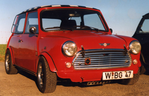

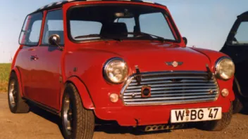

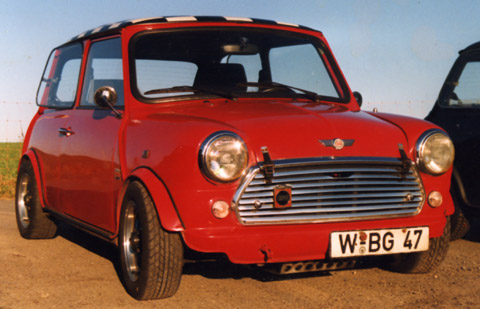

hast du oder jemand anders denn bilder von nem mini mit den felgen und coolen verbreiterungen!?

ne ich bin verwirrt.... bei orginalhöhe passt 5x12 unter die verbreiterung ohne sägen. wenn tiefer mit sägen und je nach reifen mit anderen verbreiterungen. es kann halt vorkommen das mancher tüv-prüfer was dagegen hat wenn die lauffläche 5mm raussteht. bei orginalhöhe fällt das nicht so dolle auf wie bei tiefen fahrzeugen.
ich hatte was verwechselt... mein mini hatte im späteren stadium metro-bremsen und deswegen passte das nicht mehr so gut mit den serien-verbreiterungen. also tiefer sägen und schweissen
dann passts wieder.auf dem bild ist der wagen noch ohne metrobremsen und nach der abnahme. hab für den tüv wood&picket gekauft und dann die standardverbreiterung montiert
der grosse nachteil dabei ist, das der wagen dann an der seite stärker verschmutz, da die räder im unteren bereich deutlich weiter rausstehen als die standardminilight 12".gruss
