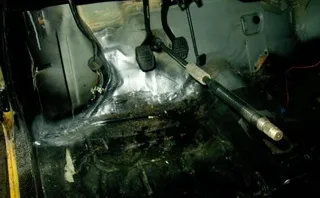

mein kleiner ist verzogen die feuerschuzwand ist total verbeuelt und durch den hilfsrahmen nach innen gedrückt.
die spritzwand an der seite hat locher und der boden ist auch verzogen.
wie das ganze gerade machen und oder austaschen.
kann mir da einer was zu sagen? ![]()

der boden ist fast wieder gerade, da hat so ein ... von der werkstadt seine hebebühne angesetzt.

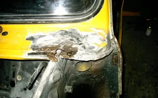

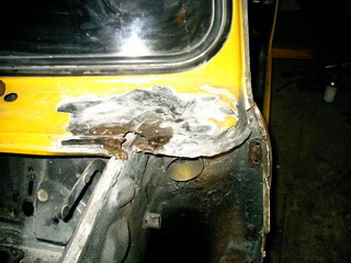

sonst ist die karosserie o.k. außer scheibenrahmen vorne re ist eingedelt und am rosten.
da sind noch bilder.

so wie es auf den bildern ausieht ist der wagen auf jedenfall krumm und wenn du sagst dass der boden vom vorderachsrahmen (hilfsrahmen) eingedrückt wurde ,dann würde ich auch genauestens den vorderen querträger überprüfen ,und die dicken schraubenlöcher zur befestigung des hilfsrahmen
hier muss auf jedenfall vorher gerichtet werden (richtbank oder ähnliches) dabei müssen alle neuen teile vorhanden sein (kotflügel frontmaske dreiecksbleche motorhaube....... evtl hilfsrahmen) und beim richten auf der richtbank angepasst werden , erst danach oder dabei dellen oder beulen im boden glätten und dann neue teile einschweissen
