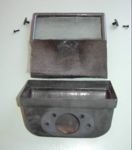

  • Ich hab so eine Airbox rumfliegen, weiss aber nicht ob Original oder Nachbau :confused:
    Das Filterelement müsste imho erneuert werden. Ich werd gleich mal Fotos schiessen.
    Den passenden Ansaugtrichter/Luftwegoptimierer hab ich auch noch.
    Gruss
    Olaf
    PS: Ich sollte noch erwähnen, dass die Bohrungen für den HIF44 passen
  • Hallo Olaf... sehe ich das richtig das das graue Ding in der Mitte der eigentliche Filter ist? Was den Vergaser angeht... was ist den Standart auf meinem? Bzw. kann ich dein teil an meinen anpassen? Hast du ne Vergasernadel dazu?

  • hi
    um die airbox zu montieren musst du das alte plastikluftfieltergehäuse
    abschrauben wenn der ab ist liegt der vergaser frei .
    wenn du von oben auf den vergaser schaust siehst du
    ein ovales rohr das hinten an den vergaser geschraubt ist
    wenn der ovale bogen abgeschraubt ist schraubst du den ansaugtrichter und die airbox an den vergaser dann noch filter und nadel rein vergaser einstellen
    und los gehts.
    p.s die box die dir angeboten wurde scheint eine von minispeed zu sein
    die sollten auch den filter und eine passende nadel haben

  • Hab ich auch schon gesehen das die Box (bzw. der Filter) nicht so wirklich "orginal" aussieht... Hab aber gedacht man kann evtl. den Filtereisatz kaufen da dieser ja so oder so gewechselt werden sollte
