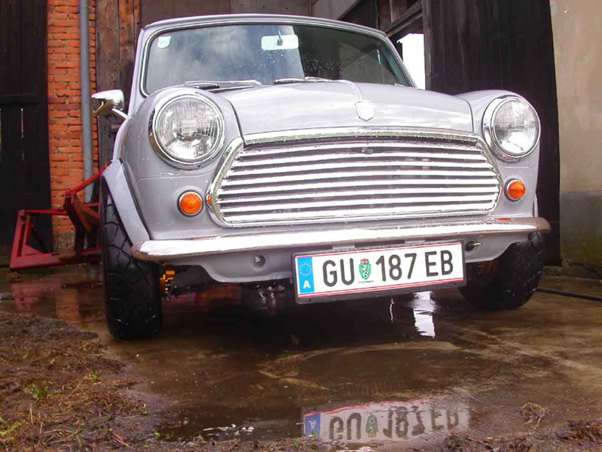

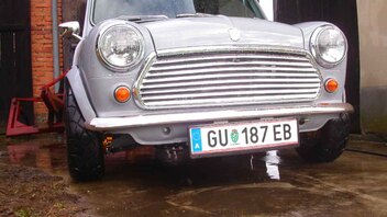

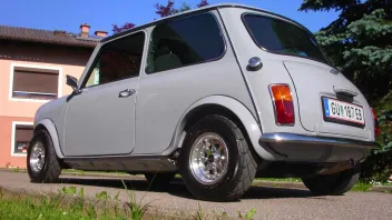

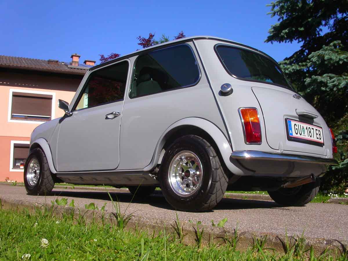

lizkin: Kannst du von deinen Verbreiterung + Felgen mal ein Bild posten?? dankeschööön
Dennis
@mini-cooper-ac
Bitteschön:

Danke für das Foto sieht sehr genial aus!
@mini-cooper-ac
Kein Problem ![]()
