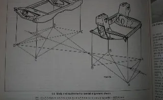

Zur groben Kontrolle der Hilfsrahmen hab ich mal die Zeichnung mit Maßen angehängt.
danke für die infos. foto ist leider etwas klein und ich kann darauf kaum etwas erkennen. würde das gerne heut abend schnell kontrollieren. kann ich das von blossem auge und auf welche punkte muss ich achten, bez wie merke ich dass der rahmen schief/verzogen ist?

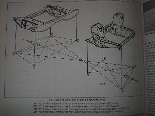

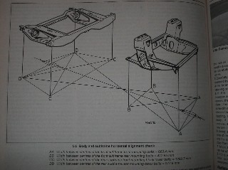

Nimm die einfach markante Stellen wie z.B. Bohrlöcher oder Kanten an gegenüberligenden Ecken des Rahmens und miss dann die Diagonalen.
Das Bild ist aus dem Haynes Repair Manual
Der Text dazu
AA Width between Centres of the front subframe front mounting bolts = 660,4mm
BB Width between centers of the front subframe rear monting bolts =
412,65 mmund die Abstände AB und A'B' (egal wie groß)sollten natürlich übereinstimmen.
Kontrolier auch die Rahmenbefestigungen auf gebrochene Gummis/rausgefallene Schrauben oder Durchrostungen.
Schau auch mal nach ob du Unfallschäden an den vorderen Rahmenecken erkennen kannst sowie verbogene Zugstreben.ganz genau kannst du natürlich nur messen wenn der Motor raus ist aber zur groben Kontrolle muß es auch so gehn.
Viel Spaß
Altöli -
