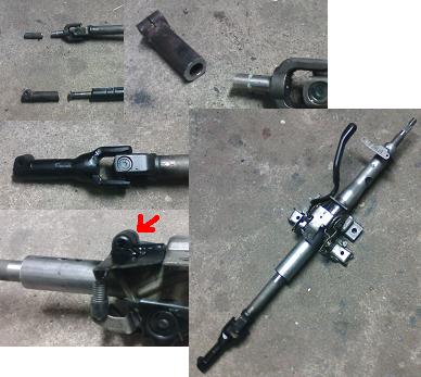

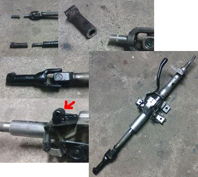

Hallo! über das thema steht hier schon ein wenig drin aber ich hab mal etwas anders ausprobiert.
da der lenkstockschalter vom honda nicht über das lenkgestänge vom mini passt, ich aber die komplette elektronik vom scheinwerfer bis rückleuchte vom honda verwenden will, hab ich das lenkgestänge auch übernommen! das lenkrad ist jetzt sogar höhenverstellbar
außerdem kann ich nun für ein sportlenkrad die lenkradnabe vom honda nehmen, die einiges günstiger ist alswie die vom mini!
anbei mal ein zusammengeschnippeltes bild von der lenkgestänge-aktion.
mfg steffen
