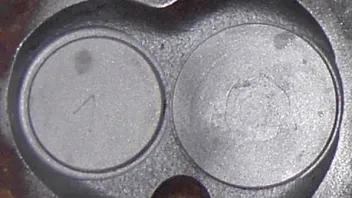

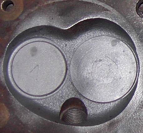

    ich habe die Brennräume meines Inno-Cooperkopfes von Schlacke befreit, indem ich sie mit der Sandstrahlpistole malträtiert habe.
    Dabei sind komische Kreise auf allen Einlassventilen entstanden :eek:
    Hab ich da Schrott produziert, oder kann ich durchatmen?
    Olaf
  • also um die Ventilfläche würd ich mir keine Gedanken machen... Ventilschaft musst Du messen.. wenn noch im Tolleranzbereich alles ok...wenn zu klein --> neue koofen :(

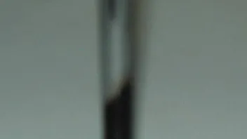

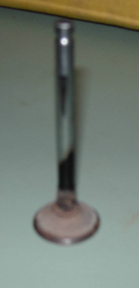

  • Gestern hab ich den 12G295 Kopf zerlegt und die Ventilschäfte zeigen auch Verschleiss-Spuren. Jetzt habe ich bei meiner Suche festgestell, daß es die Standardeinlassventile (31mm) nicht mehr zu geben scheint :confused:
    Weiss jemand Rat?
    Olaf
  • welche ventile suchst du?
    31mm teller, länge über alles 87,5mm mit eckiger keilnut?
    If you can't stand a joke, don't drive one
  • Genau, die Dinger mit der grossen Nut :cool:
    War doch klar, das jemand noch welche gebunkert hat :)
    Da sind auf den Nuten noch so Gummiringe gewesen, die sind in die Tonne gewandert. Gibst die auch noch?
    Hoch lebe das Mini-Forum :D
    Olaf
  • für 20 Euro plus Versand seinen sie dein und die O-Ringe saue ich mal ob ich noch welche finde, waren früher immer im Kopfdichtungssatz
