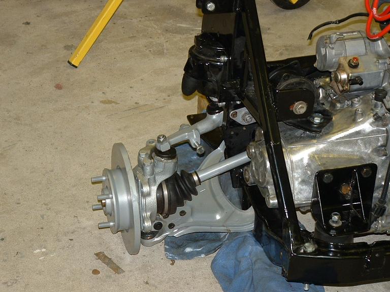

  • Also wird 278 schon mit das größste machbare unter 13" sein!
    Hab eventuel vor die ganze Radaufhänung zu verwenden!
    So in etwa wie auf dem Bild!
    Bilder

  • aber wenn d die 278 mm unter 13" verwenden willst, dann wirst du feststellen, das die scheibe schon fast neben der Felgeninnenkante sitzt... Sozusagen sehr viel mehr zur Fahrzeugmitte damit halt der Sattel drunter passt...
    Also wirst du die originalteile die du verwenden möchtest nicht mit 13" Zoll fahren können...
    Und die zweite Frage ist, wie verbindest du die Querlenker des Minis mit dem Achschschenkel von deinem Spenderfahrzeug?
    Oder ne ganz andere Achse??
  • Zitat von Jimmy-NRW
    Wenn da alles vorhanden ist, warum steckst du nicht mal alles zusammen?
    .........................um festzustellen, das das nicht passen wird.
    Wahrhaftig habe ich 278mm unter 13", aber: Megaflache Sechskolbensättel und Flachbettfelgen, und sehr eng...............!
    Sorry, aber die komplette Bremse sitzt in der Felge und nicht irgendwie daneben (so ein Quatsch)!!!!!!! Fotos sind weiter oben gepostet!
