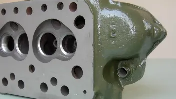

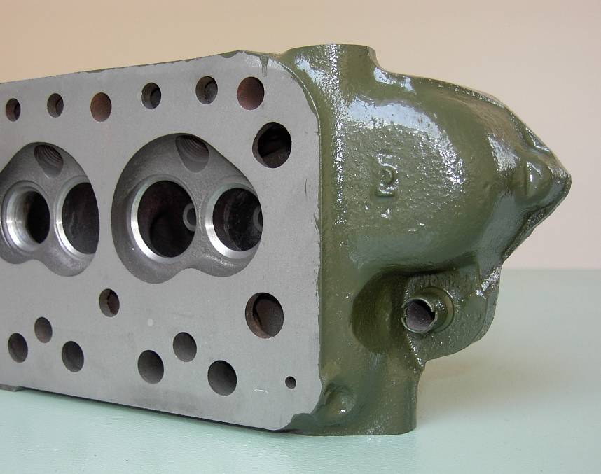

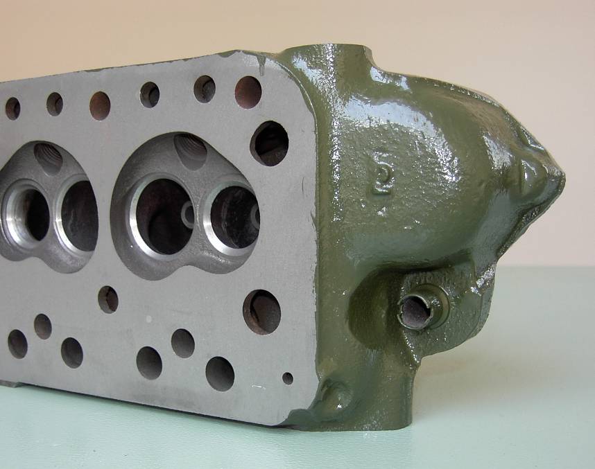

  • Hab noch ein paar Fotos geschossen, wie er aussehen kann, nach sandstrahlen und neulackieren. Ich habe auch neue Ventile ( danke Schrott- Peter ;) ) und neue Ventilführungen verbaut.
    Bevor du an´s planen denkst, ist eine Überprüfung der Ventilschäfte angebracht, sonst braucht´s viel Öl und dein Hintermann kommt sich vor wie in einem James-Bond Film *räucher* :D
