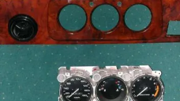

ich hab mir drei Chromringe für ein altes Wurzelholzarmaturenbrett (Anhang) bestellt, nun wollt ich sie probehalber anhalten und sie passen nicht.
Maße Ring:
Durchmesser oberer Rand 9,4 cm, unterer Rand 8,7 cm, Tiefe 8 mm
Maße Brett:
Durchmesser oberer Rand 9 cm , unterer Rand 8,4 cm, Tiefe 10 mm
Nun meine Frage, hat da jemand von Euch schon mal Erfahrung mit gemacht, ich dachte daran die Löcher in meinem Brett einfach durch Schleifen auszuweiten. (Der Lack/das Holz spielt dabei keine Rolle, da es sowieso cremefarben bezogen werden soll).
Die Frage ist nur ob das Loch dann über den Durchmesser der Instrumente hinausgeht.
Ist der Durchmesser von alten Brettern, wo zuvor keine Chromringe drin waren, generell zu klein zum Nachrüsten dieser Ringe?
Von der Tiefe der Löcher im Brett müsst ich ja auch 2 mm wegschleifen, aber dann hätt ich ja nen kleinen Spalt dazwischen.
Wäre echt dankbar um nen Tipp, vielleicht hatte hier ja auch schon mal jemand dasselbe Problem ![]()
