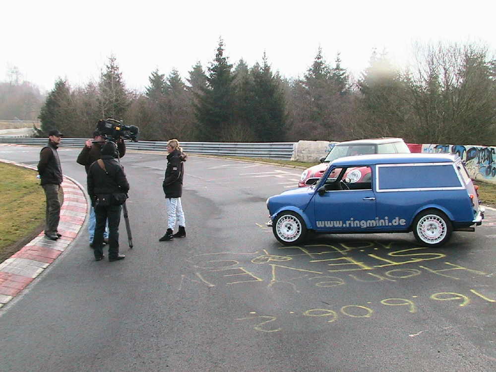

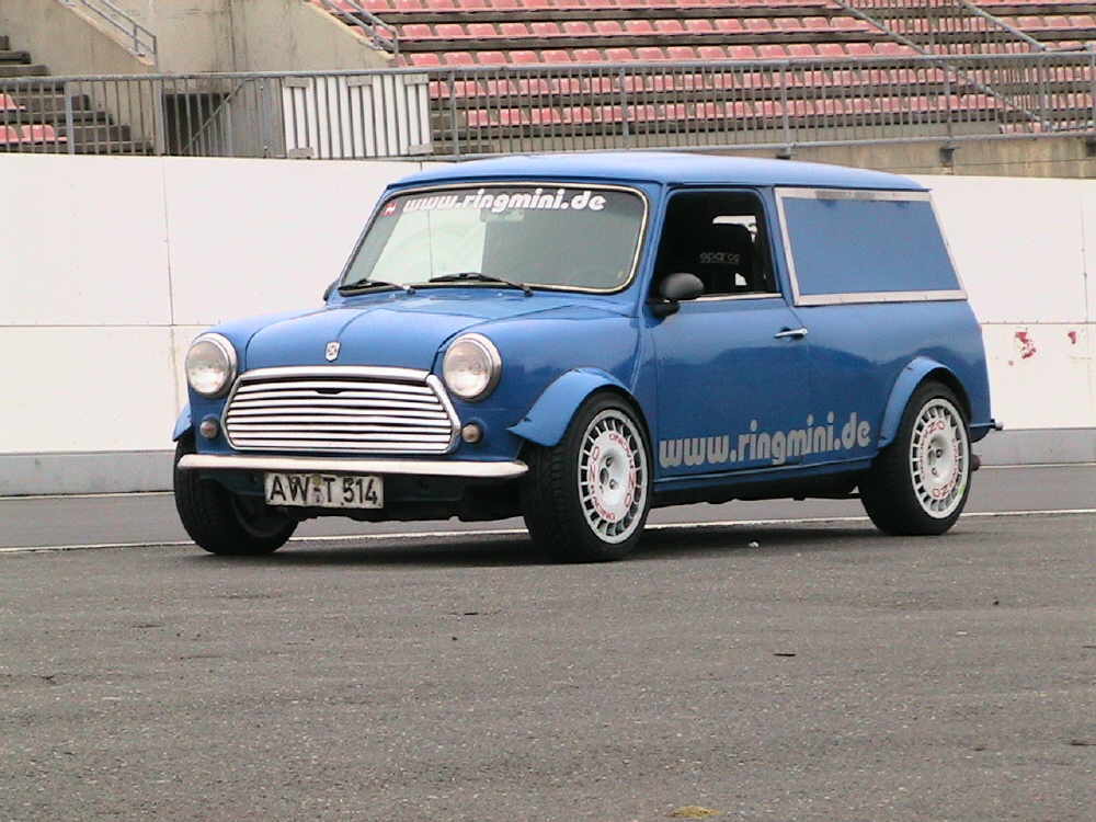

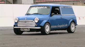

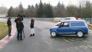

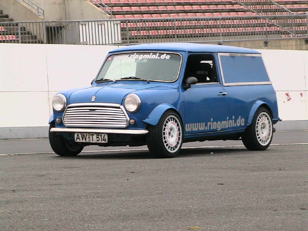

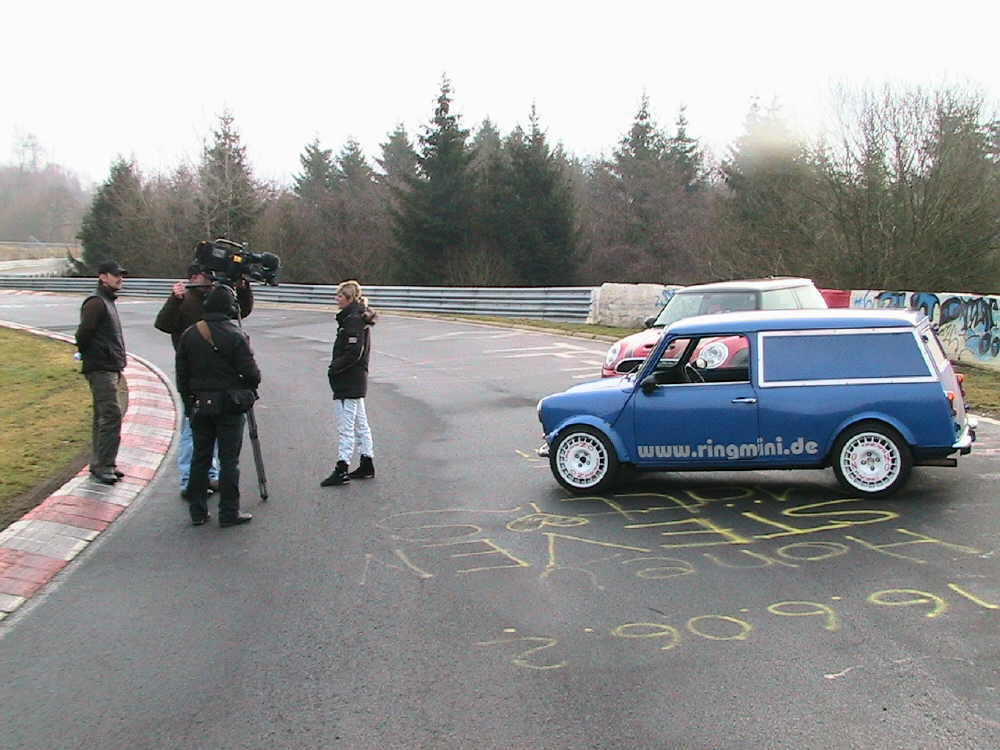

Gucks du hier .
Das sind Bilder von der aktuellen D MotorChallenge.

Also ich finde, das der von Veit gepostete Mini mit den 15 Zöllern extrem geil aussieht! Hat da Jemand mal vielleicht nachgefragt, was die Felgen kosten?
also die OZ felge an sich finde ich sehr geil ... is doch DIE lancia delta hf integrale felge oder?
aber MIR persönlich gefällt sie nicht auf nem mini ... und hier eigentlich unabhängig der grösse ... aber wenn sie ne bessere zeit bringt - DIESER zweck heiligt die mittel
es gibt sicher schönere Felgen, aber mit der brauchst dir keine Gedanken machen wegen dem Lochkreis... Da drehst dir einfach nen passenden Adapter
so dick wie die Distanzscheibe sein darf um das Rad zu halten...Aber trotzdem *Hut ab* vor der Leistung und dann noch mit TÜV...
