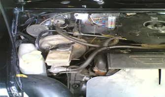

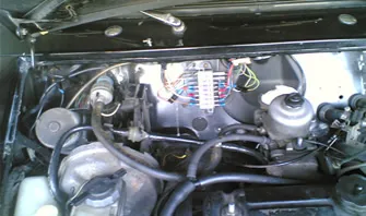

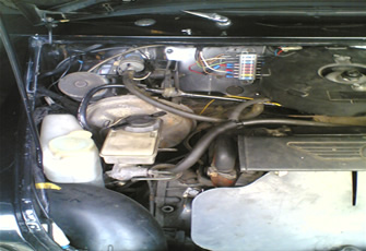

endlich habe ich den fehler Gefunden
es war der Marode sicherungskasten, ich hab einen neuen 8 fach sicherungskasten mit stecksicherungen eingebaut.Als zweites habe ich die 4 hänge sicherungen gleich mit Ruasgeschmissen und sie an dem neuen sicherungskasten angeschlossen.
