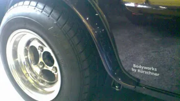

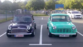

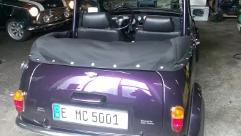

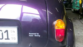

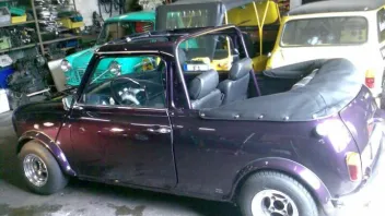

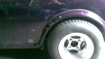

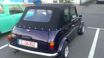

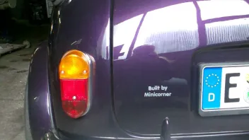

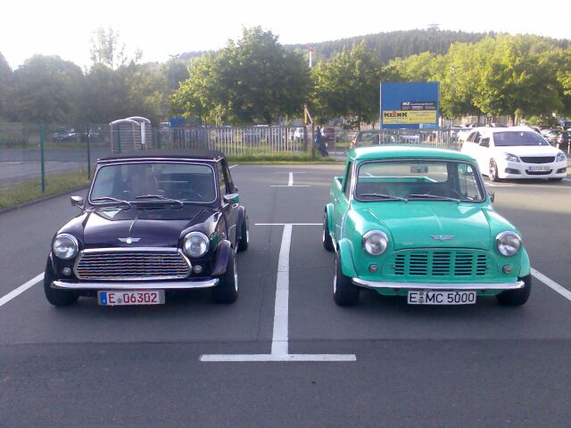

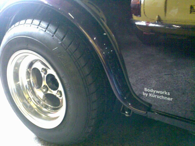

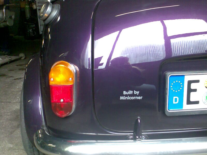

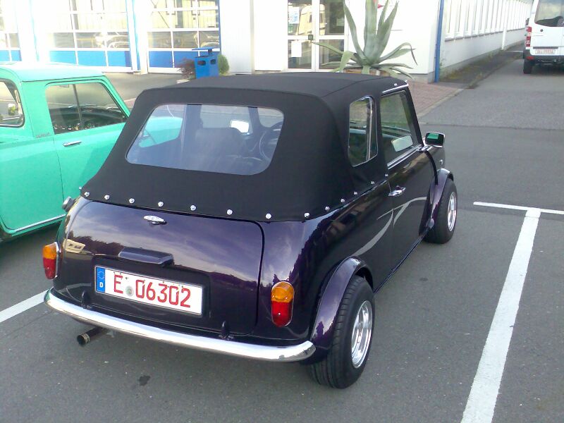

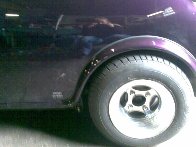

  • So nun wie versprochen die Bilder:
  • Der Rest kommt gleich wenn ich sie auf meine Seite Hochgeladen habe, sonst ist der Speicher des Forums so schnell voll! ;)
    Danken möchte ich den Personen die sich durch diese Bilder angesprochen fühlen! :D
  • und auch diesen:

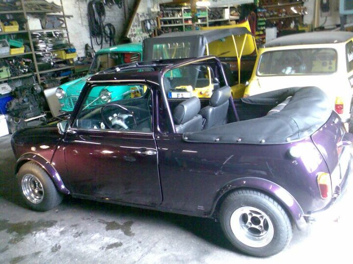

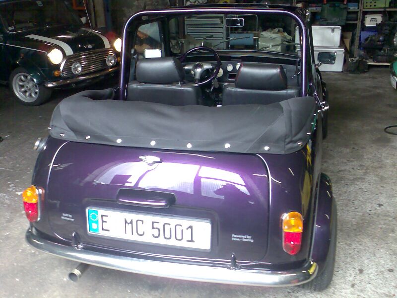

  • Und offen sieht er so aus:

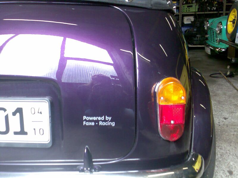

  • So und hier der Rest der bilder:
