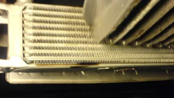

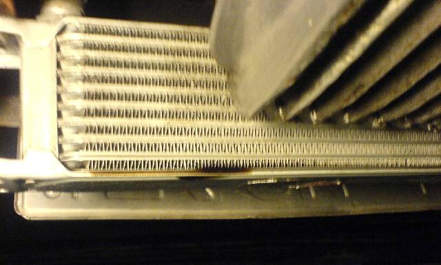

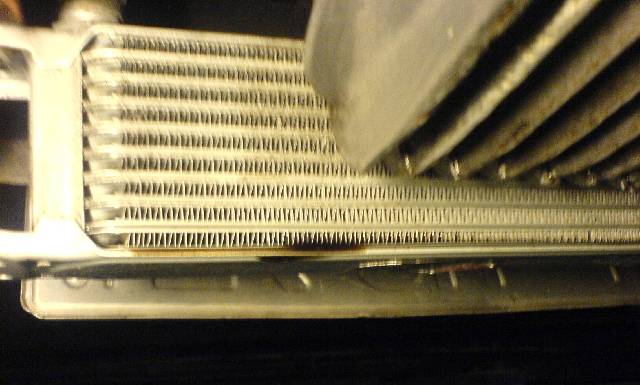

  • Hallo,
    mein Ölkühler tropft sobald der Motor läuft.:(
    An den Lamellen sind keine Beschädigungen sichtbar ( Steinschlag o. ä. ) :confused:
    Sind die Mocal-Kühler anfällig auf Verspannung? Ich habe den Kühler "hängend" unterhalb des Ölfilters geschraubt. Eine Blechlasche zur Quertraverse des Hilfsrahmens und eine Lasche zur Seite. Muss man den Kühler gummilagern?
    Danke schonmal
    Olaf
  • Schwingungen sind das schlimmste was es gibt. Ob im Motor durch Unwuchten oder auf Brücken durch maschierende Soldaten.
    Ölkühler unbedingt in Gummi lagern, sonst zerstören ihn die Vibrationen .
