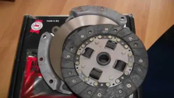

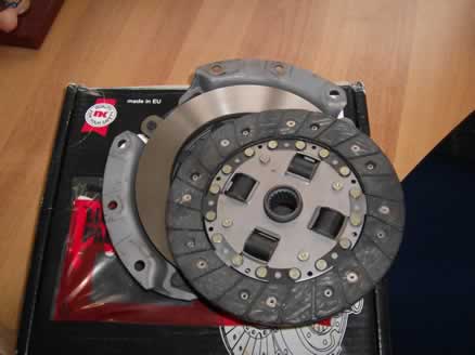

  • Da mich, dass auch mal interessierte, was von dem Anbieter dort wohl verkauft wird, hatte ich den Kupplungssatz einfach mal gekauft.
    Darauf folgte folgende Frage des Anbieters:
    Hallo
    Sende mir mal bitte deine Schlüsseldaten , da sind verschiedene Kupplungen drinn , nicht das sie nicht paßt !!
    André (ats_2001)
    Da ja eine 190mm Kupplungskit angeboten wurde, wurden auch die Schlüsselnummern eines Mini's zugesendet, in welchem solch eine Kupplung verbaut ist.
    Darauf folge:
    Hallo
    Du hast die falsche Kupplung , der Durchmesser stimmt , aber die angebotene ist nur für den MK1 1000er , für deinen ist leider im Moment nichts zu bekommen !
    Sorry , tut mir leid
    Bitte nicht überweisen
    Viele Grüße
    André (ats_2001)
    Aha. Ein 1000er Mk1 hat also eine 190mm Kupplung. Ganz was neues !!! Lach mich Tod.
    Darauf hin teilte ich dem Anbieter mit, dass es doch sehr merkwürdig sei, wenn Artikel zum Sofort Kauf angeboten werden, die es garnicht gibt und forderte Ihn auf dann doch einen Kupplungssatz für den im Angebot gelisteten 1000er Mini Baujahr 01.92 bis 06.93 zu liefern.
    Die Anwort kam nach einigen Tagen:
    Hallo
    Also nachdem ich nun mit BMW telefoniert habe sagte man mir auch , das diese Kupplung nicht paßt , ich sende sie dir gerne zu , aber wenn sie nicht paßt dann gieb nicht mir die Schuld
    Viele Grüße
    André (ats_2001)
    Warte jetzt auf ein Bild, da der Verkäufer offensichtlich nicht in der Lage ist zu recherchieren, was für ein Produkt er denn da nun verkauft bzw. nicht verkauft.
    Kann noch lustig werden.
