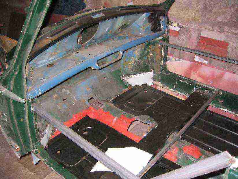

  • ich wurde gebeten Fotos vom erneuern der Bodenbleche rauszusuchen ...

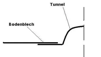

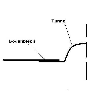

    zunächst die Skizze eines Forumsmitglieds wie er es sich vorstellt... genau so haben wir es auch gemacht. Der Tunnelmusste gerettet werden (angeblich nicht mehr zu bekommen für MKII, sooo schlimmwar der auch gar nicht.

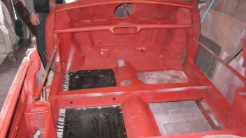

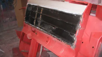

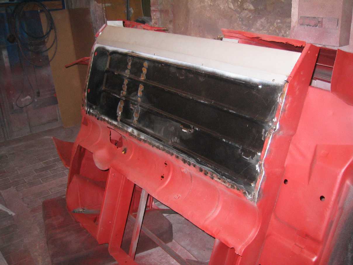

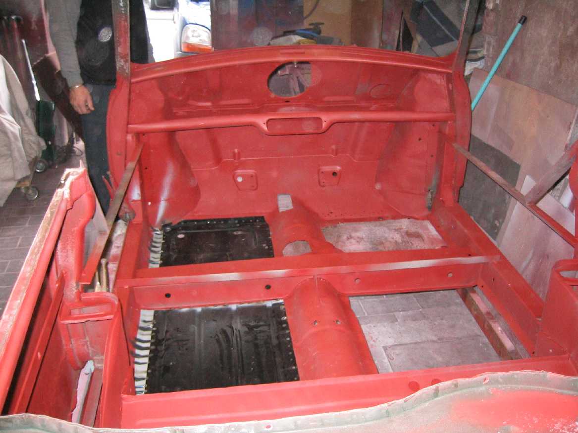

    Die Quertraverse musste auch raus ...dann wurde anhand der Bodenbleche festgelegt, wievil vom Boden weggeflext werden sollte.
  • wurde dann Punktgeschweißt (mit Punktschweißzange, soweit möglich)
    Anmerkung:

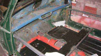

    ich seh oft bei Restaurationen, dass blankes Blech nicht sofort grundiert wird. Wir haben immer sofort nach Abschluss von Teilarbeiten grundiert. Auch wenn es dann notwendig war zum schweißen erneut das Blech blank zu machen.
    Wenn der Wagen auf der Seite liegt, dann kann man die Grundierung auch gut in die Ritzen laufen lassen ....
    Der Innenschweller ist noch geschraubt (fixiert..). Den hatten wir vom Flschner(wie die Schwaben sagen) biegen lassen. Materialstärke war reichlich... dasollte erst mal nix durchrosten!
