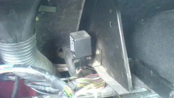

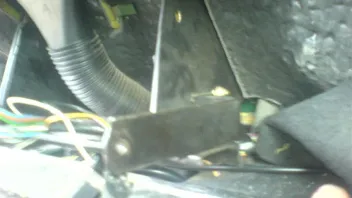

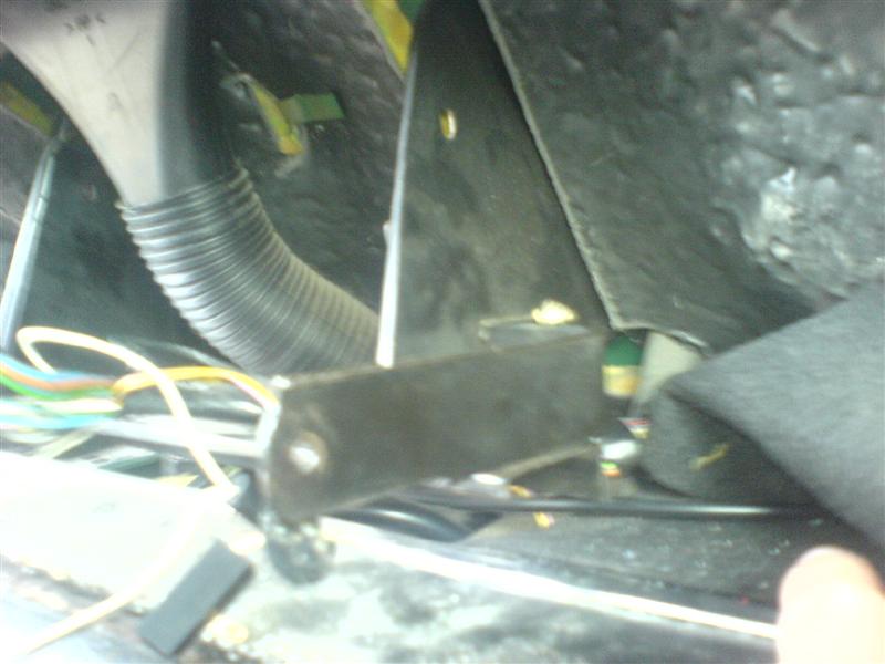

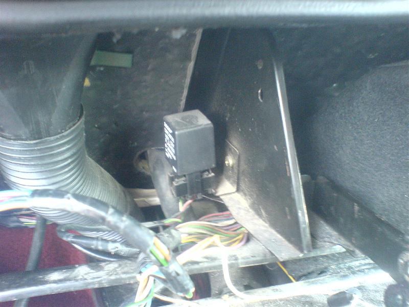

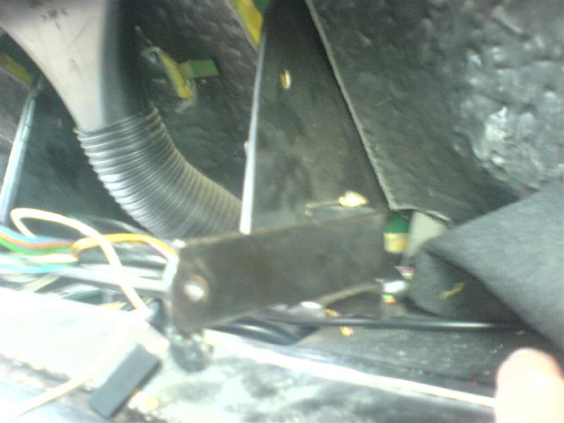

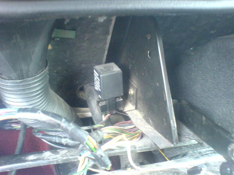

Nachdem ich mit Mühe die Tachowelle abbekommen hab, ist jetzt auch das Armaturenbrett runter. Ihr habt gesagt, dass da nen schwarzes Gestell für die Anzeigen is. Das hab ich auch gefunden, nur das Problem ist, dass ich keine Ahnung hab, wie man das runterbekommen soll. Hab mal Fotos davon gemacht - vllt ist es ja gar nicht das, welches ihr meint ... Außerdem ist da noch so nen kleiner schwarzer Kasten, den ich dann irgendwie wieder anbringen müsste. Für mich sieht das so aus, dass diese gestell direkt mit der Karrosse verbunden ist .... bin etwas ratlos
Simon
P.S. Bilder kommen sofort - Compi hängt sich grad auf, nur Firefox läuft noch
das gestell bekommste vom Motorraum aus abschrauben is dort mit vier muttern fest geschraubt
wenn du noch die dämmung im Motorraum hast da sind sie drunter hehe
