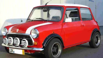

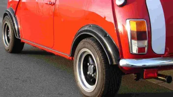

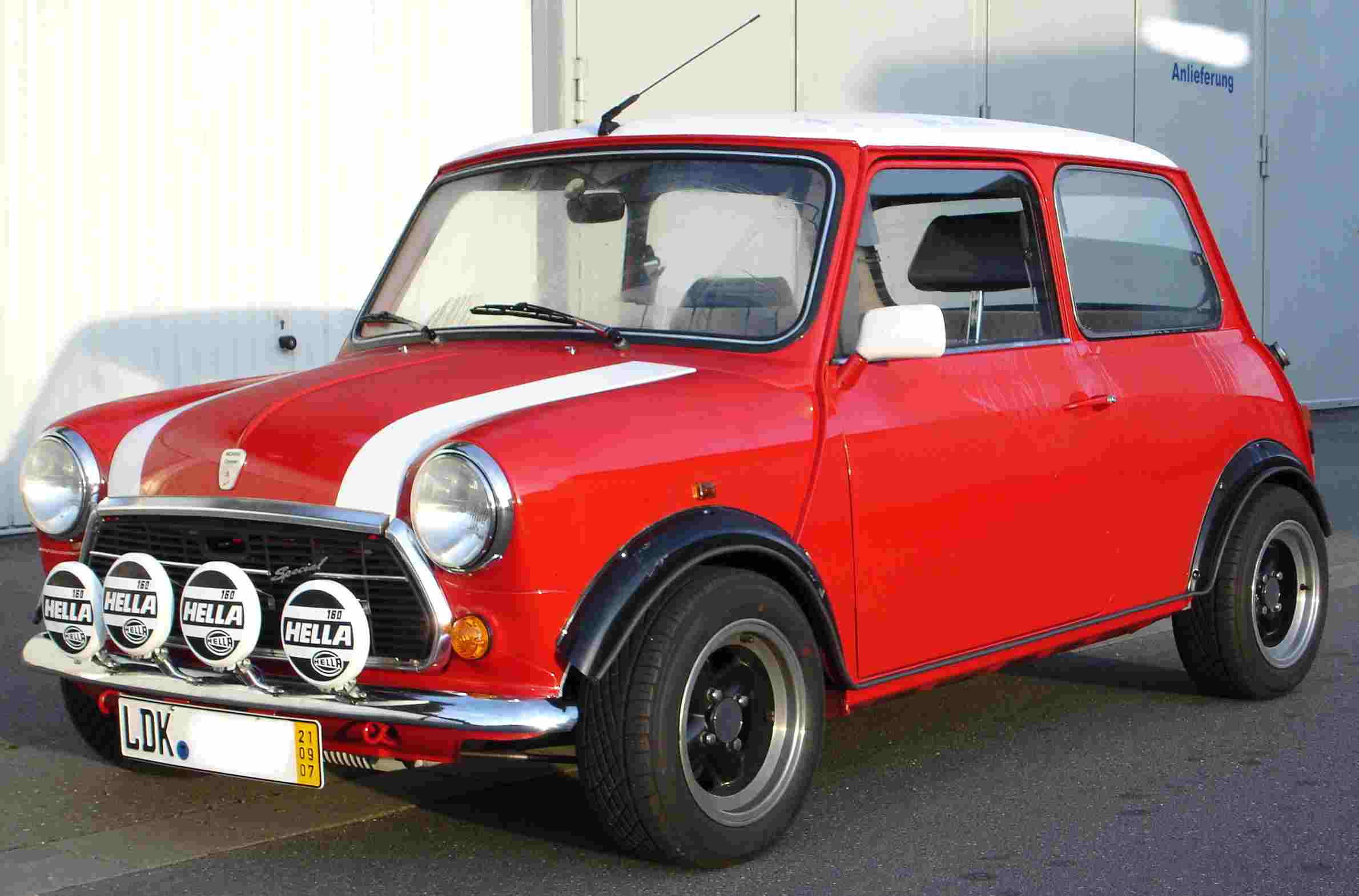

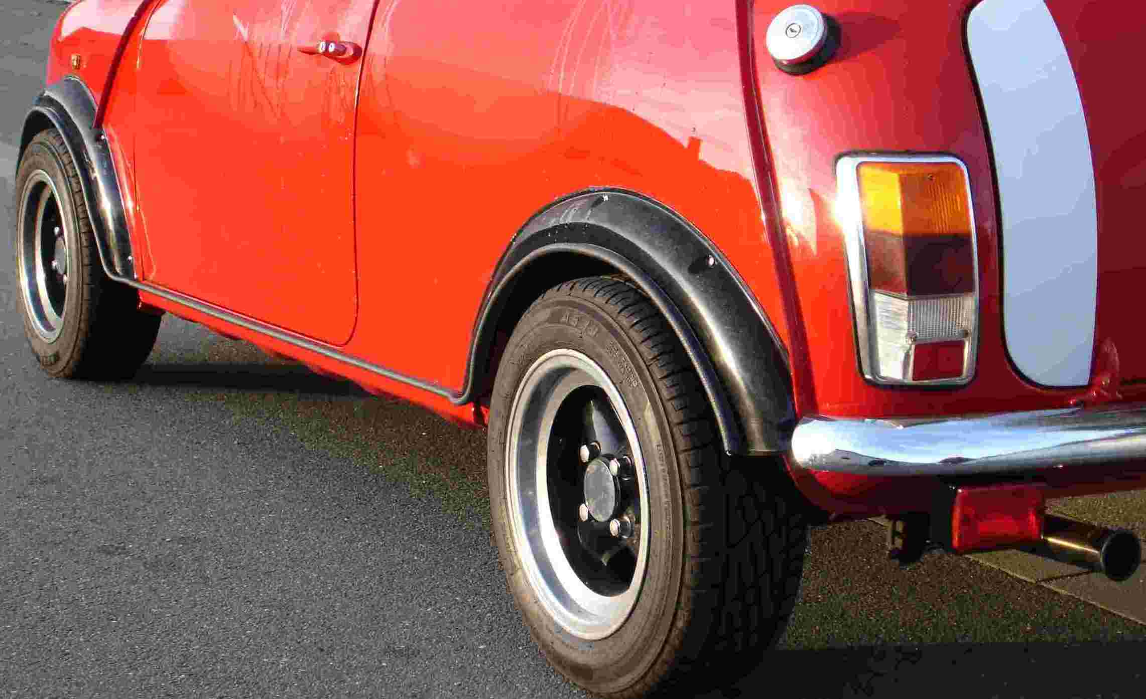

  • Quote from miniforfun
    Die Geschichte habe ich auch schon vernommen:D
    Geil oder? Da ist mir aber ein Stein vom Herzen gefallen, Jörg hats gehört.
    Nächste Woche wird das Auto angemeldet,dann kommt noch die Innenausstattung und Verbreiterungen werden noch lackiert.

  • Quote from lars
    ist schon recht klasse.ist das ein maniflow auspuff?
    Nu.... habe ich auch einen drunter.... In Verbindung mit Kompressor fürn Tüv zu laut (aber ich fahr trotzdem damit weils geil klingt :D )
    Am normalen Saugermotor gehts... da ist nix zu laut...
    Gruß Alex
