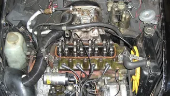

    anbei noch das Bild vom Motor

  • Sieht nach einem Z99H Tuning Kit aus.
    Dieses wurde allerdings original für 1000er Motoren bedüst geliefert.
    Die Gemischbildung muß später unbedingt geprüft werden. Vorzugsweise auf einem Leistungsprüfstand. Sind O-Ringplatten am Vergaser verbaut ?
    Was mir aus der Ferne noch auffällt:
    - Kühler Halter nicht korrekt
    - Abstandstück fehlt
    - Lüfter falsch herum
    - Luftfilter ist wo ?
    - Zündspule (könnte ein 12V Spule in einem 9V Kabelbaum sein) ?
