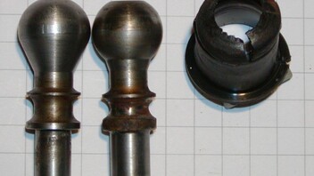

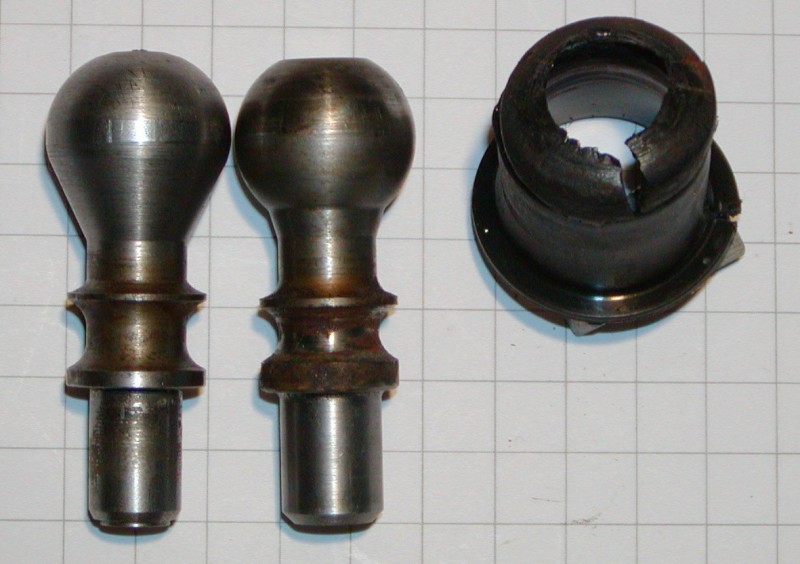

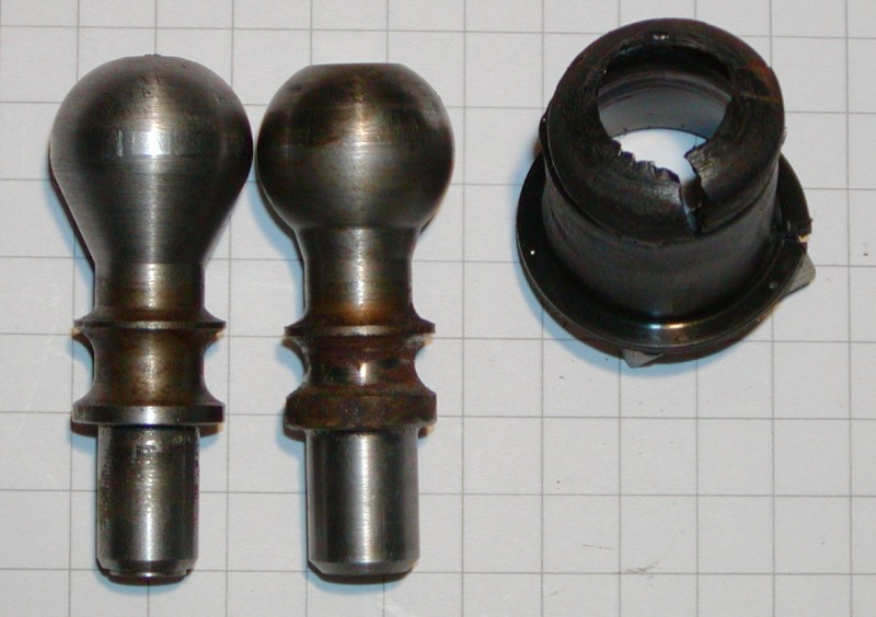

So sehen also 2 Jahre alte, mitgelieferte Adjusta-Ride Knucklepfannen aus...
Auffällig ist die beim Adjusta-Knuckle viel stärker vorhandene Abflachung des Kopfes (rechts: Adjusta, links orischinool), genau der Druckbereich, welcher sich in der Pfanne auch durchgearbeitet hat. Die scharfe Kante bekommt offenbar den Pfannen ned. Auch an der Hinterachse waren die Pfannen im Druckbereich bereits eingerissen, hätten also auch ned mehr lange gemacht. Merke: Auch ein noch so primitives Teil kann herstellerseits noch vermurkst werden...
