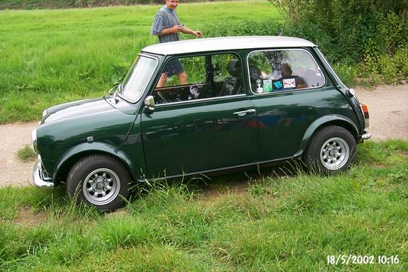

  • Hi!!!
    Ich will ja keine neue Diskussion entfachen ,ob nun 10,12 oder 13"!!!!:D
    Mich interessiert viel mehr, ob die Cooper S Bremsanlage auch nen Cooper mit mehr als 75 PS zum stehen bringt.
    Kann man die Bremssättel auch mit dem Bremskraftverstärker aus der Serie ab Bj. 89 fahren???
    Einkreis oder Zweikreis?Diagonal oder Achsenweise?
    Und wo sind die Gebrauchtpreise????
    Is mir echt wichtig, da ich bislang noch über keine brauchbaren Unterlagen dazu verfüge.:eek:
    was kosten eigentlich 165 er 10" Yoko´s??
    Ber sieht doch echt saugeil aus! (s. Anhang!)
    :D :D Sind schon wieder sehr viele fragen geworden! Muss echt mal zu nem Stammtisch oder sowas!!
    mfg und vielen dank
    Eckaat

    10"er sieht doch echt saugeil aus! (s. Anhang!)
