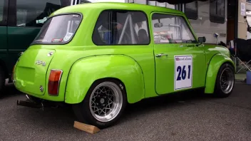

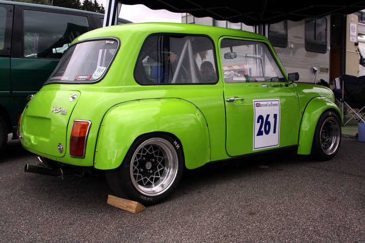

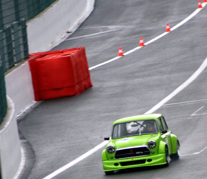

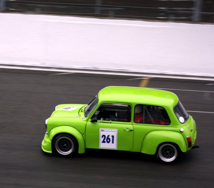

so fertig iss er.
Aussehen ist Geschmacksache. hinten werde ich noch irgendwann andere Verbreitungen anfertigen.
Beim Lack kommen auch noch ein paar Veränderungen aber im Moment stehen noch sehr viele Optimierungsarbeiten und Testrennen an.
Da ich im Moment auf Krücken unterwegs bin, kann es eventuell noch ein bischen dauern.

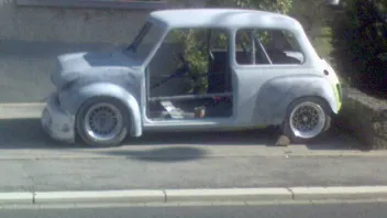

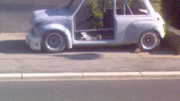

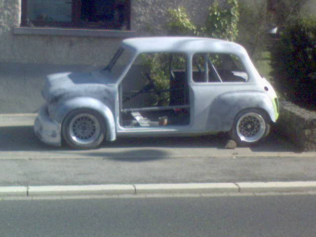

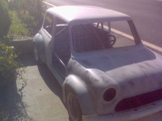

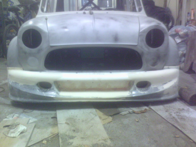

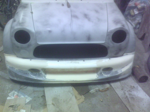

wollte mich nur mal über den aktuellen Stand der Dinge informieren.

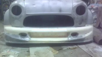

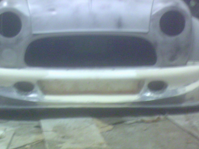

nur zur Info, den Spoiler kriegt man nicht zu kaufen, der besteht aus einem Teil der Kotflügelverbreitungen vom GT 5 Kit, Spoiler GT5 Kit und die untere Schürze , allerdings 4 mal durchgeschnitten ,von einem Suzuki Ignis.
der Spoiler wird fertig gemacht, lackiert und dann wird ein Abdruck genommen und ein paar neue gemacht.

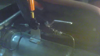

Beide Anschlüsse gehen zum Bremsdruck Differenzwarner (der Obere auf die linke Seite und der Untere auf die Rechte). Von dort geht eine Leitung nach hinten und eine zum BKV und vom BKV geht es dann zu vorderen Bremse.
Danke für dei Antwort,
nur um sicher zu sein:
also der obere zum Beifahrer hin und der untere zum Fahrer hin
D.h
Der obere Anschluss vom Hbz geht zum Differenzwarner auf den oberen Anschluss (Beifahrerseite) und geht dann gerade runter auf den Anschluss für Hinterradbremsen.
Und der untere Anschluss am Hbz geht seitlich (zur Fahrerseite hin ) in den Differenzwarner und geht dann im rechten Winkel nach unten richtung Bkv zur Voderen Bremse.Also Hauptbremzylinder Anschlüsse oben ist hinten und unten ist vorne
oder ???
Ich frage, weil ich 2 Innos habe, und bei beiden,geht der obere Anschluss auf die vorderen Bremsen, der eine Inno bremst vorbildlich und der andere bekommt keinen Druck
habe im Moment das Problem,dass ich nicht ausreichend Druck auf die Bremse der Vorderräder bekomme.Habe Hauptbremszylinder, Servo und Radzylinder überhollt.Flexibel und Verteilerstück gewechselt.Klappt immer noch nicht.Könntet Ihr vielleicht mal bei euren 1300 derter Innos nachschauen,ob der obere Anschluss am Hauptbremszylinder zur vorderen Bremse geht??Nicht, dass der Vorbesitzer vielleicht die Anschlüsse vertauscht hat.
