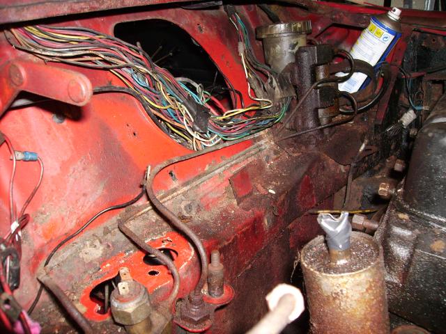

Hab da noch ein Foto gefunden. Hatte ich gestern schon gesucht, aber nicht gefunden... aber jetzt
Das sollte das alles verdeutlichen
Danke,
So sieht es auch bei meinen beiden aus.
