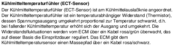

  • Sorry ich meinte den wassertemperaturfühler - meine Anzeige fkt. nicht richtig - d.h. sie hat nur minimalen Auschlag obwohl der Motor warm wird.
    Modell: Mini Cooper 1,3i Bj. 3/96
    manfred

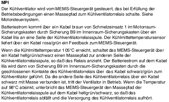

  • Bei meinem 99'er Cooper sitzt der Fühler links unten am Kühler.
    Meiner Meinung nach, wird aber über diesen auch der Einsatz des E-Lüfters gesteuert. Funktioniert also der Lüfter, ist mit größter Wahrscheinlichkeit auch das Thermostat in Ordnung.
    Bei meinem Modell ist das Instrument an sich nicht in Ordnung. Wie ich bisher in Erfahrung bringen konnte, bin ich damit nicht der Einzige.

  • Hallo Manfred
    Der Wassertempfuhler sitz uter dem Ansaugkrummer und ist gleichzeitig fur die Einspritzanlager.
    MFG Dave
  • in einer explosionszeichnung hab ich auch schon unter dem ansaugkrümmer gesehen - hoffe das er ist
    bis jetzt hab ich überall gelesen das der temperaturfühler im kühler nur für den zusatzventilator allein zuständig ist - der bei mir gott sei dank auch funktiniert
