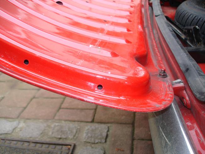

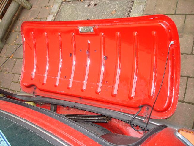

  • Oder stell einfach ein Bild ein, wo markiert ist, was genau vibriert.

  • Mensch das geht aber fix bei euch ;)
    Also: Das Nummernschild ist "verklebt" mit so Fensterkitt (so schwarzer "Kaugummi") das kann nicht vibrieren.
    Und der Deckel ist auch nicht zum Aufschrauben. Der ist an einem Stück (Ober- und Unterblech sind verschweißt.
    Kann man da nicht etwas reinspritzen was den Hohlraum ausfüllt?

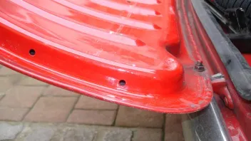

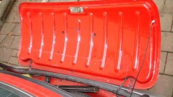

    Ich häng euch einfach mal 2 Bilder an:
    EDIT:
    häng die Bilder so an bis sie freigeschalten sind.
