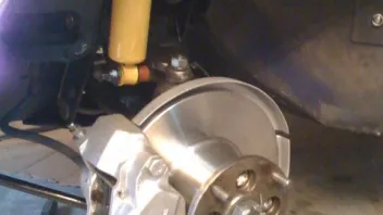

  • Die Wellen sind draußen.
    Habe mir einen Federspanner gebaut.
    Teile 3€ im Bauhaus M14 Gewindestange eine passende Mutter und eine Stabile
    Scheibe.
    Gewindestange passend abgesägt und mit der Feile ein Ende flach gemacht
    damit ein 10mm Gabelschlüssel drauf passt.
    Trompete ist nun draußen, aber das Gummi nicht, es ist zu groß.
    Da muß wohl der obere Querlenker raus, dann sollte es passen.

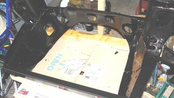

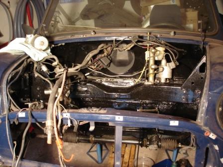

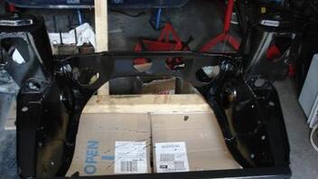

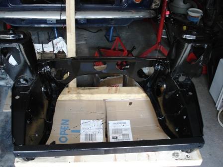

    Den Rahmen hab ich nun grob gereinigt.
    Jetzt müssen die anderen Teile noch vom Rahmen und dann wird gebürstet
    und mit Metallschutzlack behandelt.

  • Trompete ist nun draußen, aber das Gummi nicht, es ist zu groß.
    dann sind die Beschaffungskosten für den Federspanner umsonst gewesen!
    Das Gummi geht mit etwas verdrehen ohne Querlenker Ausbau raus.
    Matze

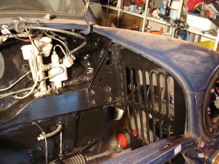

  • So nun ist alles raus auch die Gummis. :)
    Gingen aber nicht raus ohne Ausbau der Schwinge, habs gedreht und gewendet.
    Mein Federspanner arbeitet natürlich nur im Rahmen, funzen die original
    Federspanner anders? Auf jeden Fall sind die neuen Gummis (noch) länger als die
    alten.

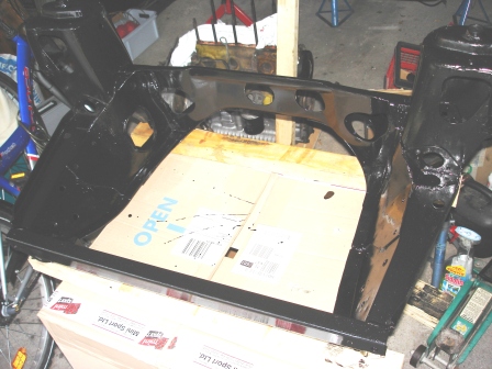

    Den Rahmen hab ich vom Rost befreit und mit Metallschutzlack gestrichen. :cool:
    Nun hab ich noch Kistenweise Teile rumliegen, die alle noch bearbeitet werden.
    Verschiedene Gummibuchsen sehen auch nicht mehr toll aus.
    Da muß ich mir mal eine Liste machen und das dann beschaffen. :rolleyes:

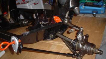

    Die Teile für das vordere Fahrwerk sind nun fast alle überholt,
    so dass es wieder zusammengebaut werden kann.:D
    Ziemlich mühselig das ganze. Alles mit Drahtbürste und Bohrmaschinen
    auf Vordermann bringen.
    Ich arbeite nach Baugruppen damit nicht zu viele Einzelteile auf einmal
    rumliegen.

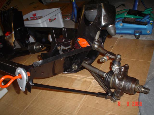

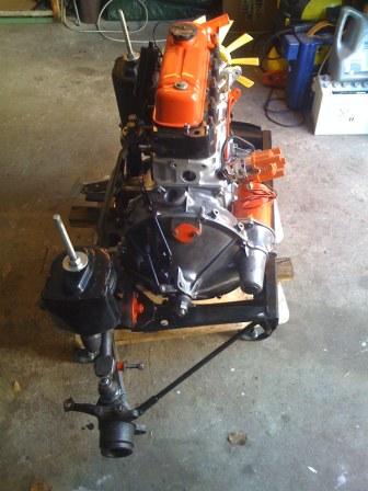

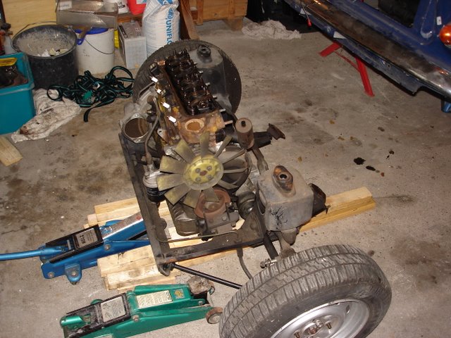

  • So die Kugelköpfe sind ausgetauscht und das vordere Fahrwerk ist am
    Hilfsrahmen und die Antriebswellen provisorisch reingesteckt.
    Müssen ja nochmal raus zum Motoreinbau.
    Das ganze nun zur Seite gelegt.

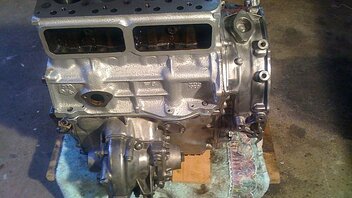

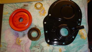

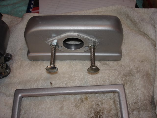

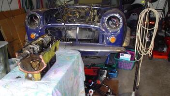

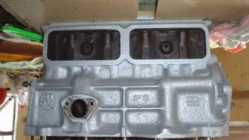

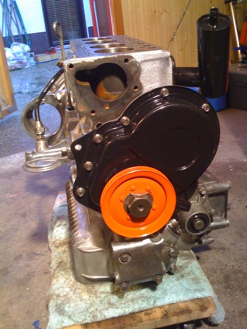

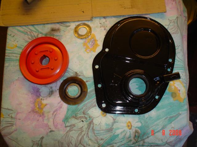

    Am Motor Keilrimenscheibe und Steuerdeckel abgeschraubt,
    gesäubert und lackiert.
    Viele Grüße,
    Matti

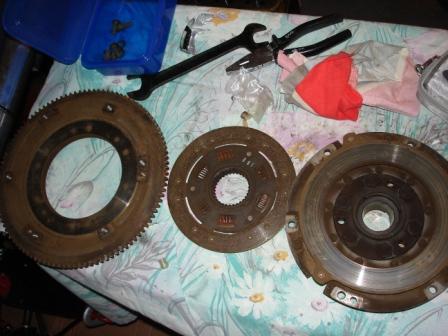

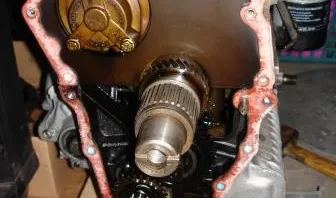

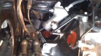

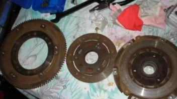

  • So es ist mal wieder etwas weitergegangen.
    Kupplung ist runter, mit dem richtigen Abzieher ging es auch flott.
    Kupplungsdeckel samt Betätigung ist überarbeitet, leichtgängig und gefettet
    für den späteren Wiedereinbau.
    Die Kupplung und das Ausrücklager sehen noch prima aus und haben kein Spiel.

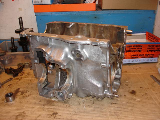

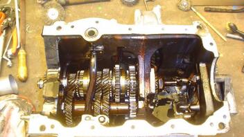

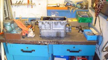

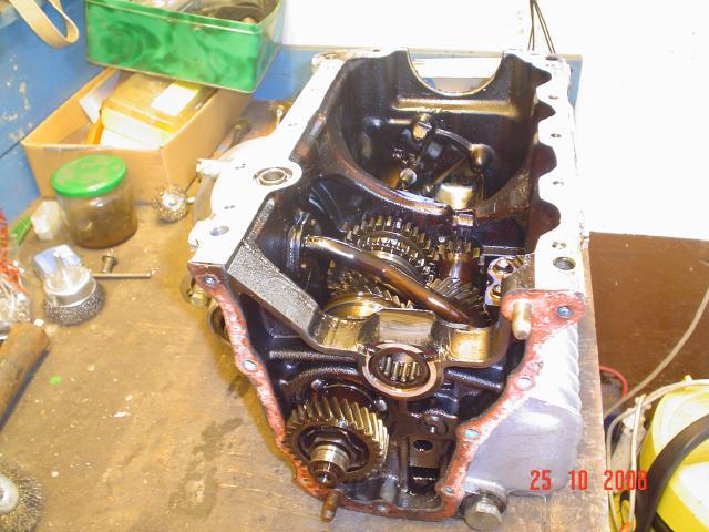

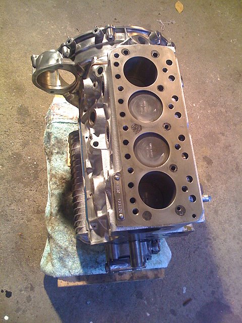

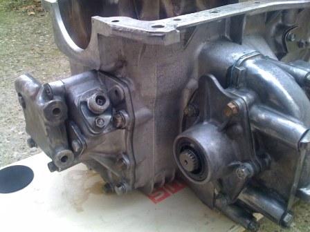

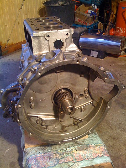

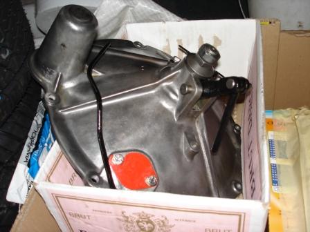

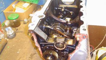

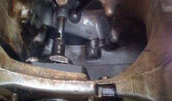

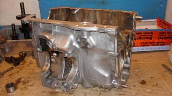

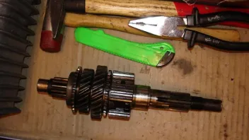

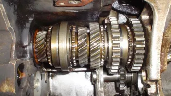

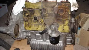

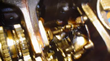

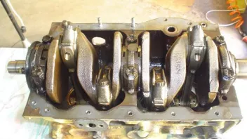

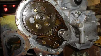

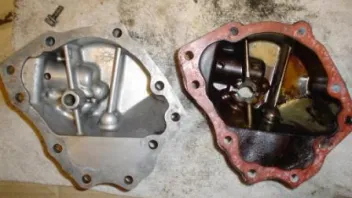

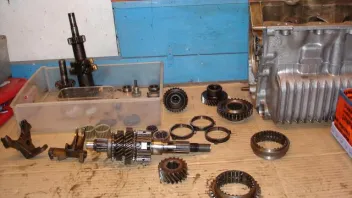

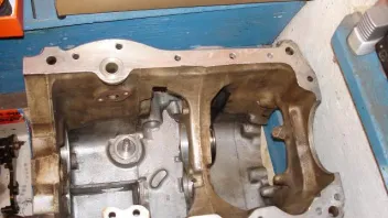

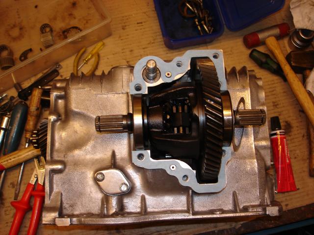

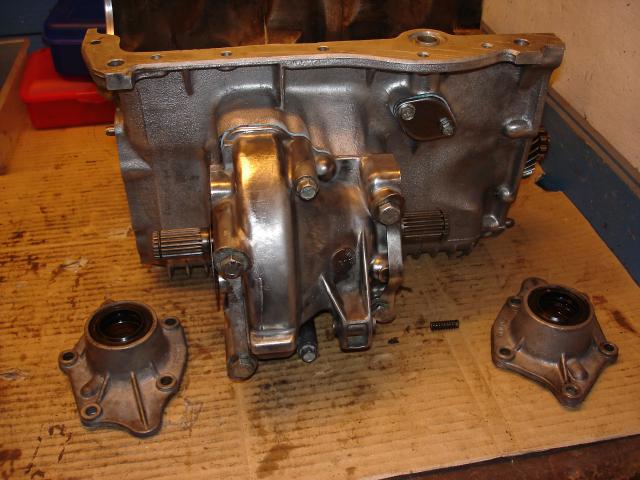

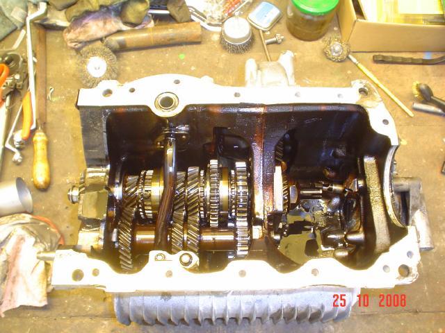

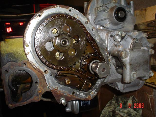

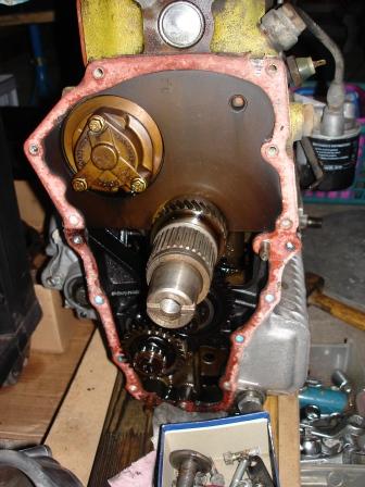

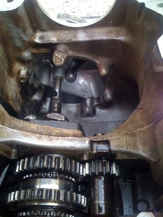

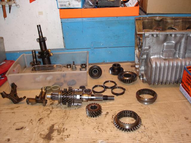

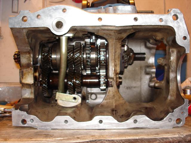

  • So bin heute mal wieder dazugekommen und hab Motor und Getriebe getrennt.
    Der Rumpfmotor ist einwandfrei.
    Am Getriebe ist wie Redline Michael gehört hatte, das Hauptlager total hinüber. Käfig zerbröselt und die Kugeln rollen reihum, aber es sind noch alle drin und konnten keinen weiteren Schaden anrichten.
    Es wudert mich dass sich das Getriebe einwandfrei fahren und schalten ließ.
    Die Hautwelle hat mehr als 5mm Spiel.
    Außerdem weiß ich nun warum der Tacho nicht mehr ging.
    Am Tachoantriebgehäuse ist die Führung in Verlängerung der Hauptwelle
    abgebrochen und damit hing der Tachoantrieb (waagerechte Welle) nicht mehr im Slot der Hauptwelle.
    Also muß ich mal nach einem Tachogehäuse ausschau halten
    Ölansaugrohr und Vorgelege sind schon draussen.
    Als nächstes kommt das Differential raus, dann kann ich zwei Gänge gleichzeitig einlegen um die Schrauben der Hauptwelle zu lösen.
    Bilder folgen.
    Viele Grüße,
    Matti
    Der Rumpfmotor ist einwandfrei. :D
    Am Getriebe ist wie Redline Michael gehört hatte, das Hauptlager total hinüber. :cool:
    aber es sind noch alle drin und konnten keinen weiteren Schaden anrichten. :D
    Die Hautwelle hat mehr als 5mm Spiel. :headshk::confused:
    Also muß ich mal nach einem Tachogehäuse ausschau halten.
    Ölansaugrohr und Vorgelege sind schon draussen.:D
    Neuer Getriebelagersatz liegt schon da.
    Bilder folgen.
