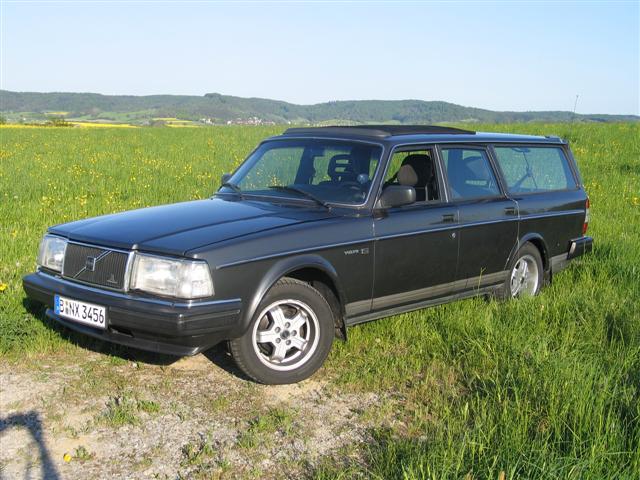

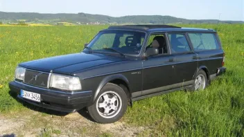

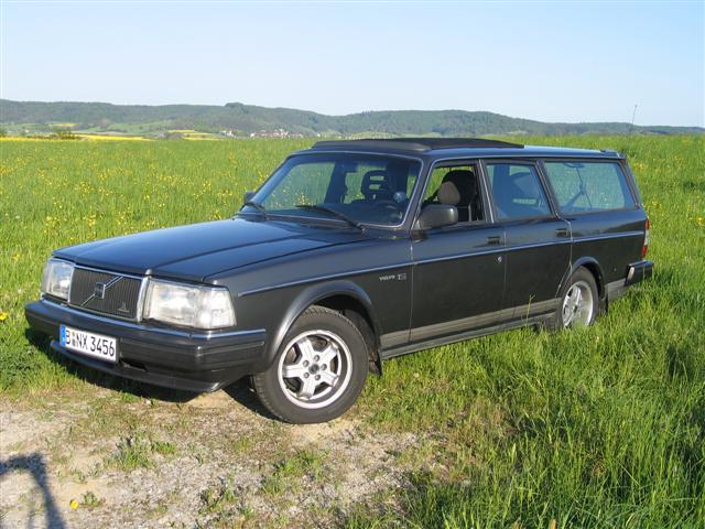

    Ich bin neu hier und noch dazu aus einem völlig anderen Revier - fahre seit langem überzeugt Volvo 240...
    Allerdings hatte ich vor Jahren das Vergnügen einen Sommer lang Mini zu fahren, das ist mir bis heute in allerbester Erinnerung !

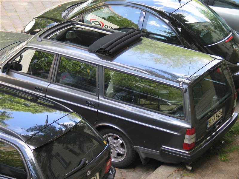

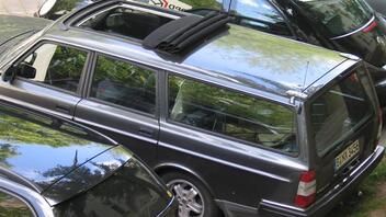

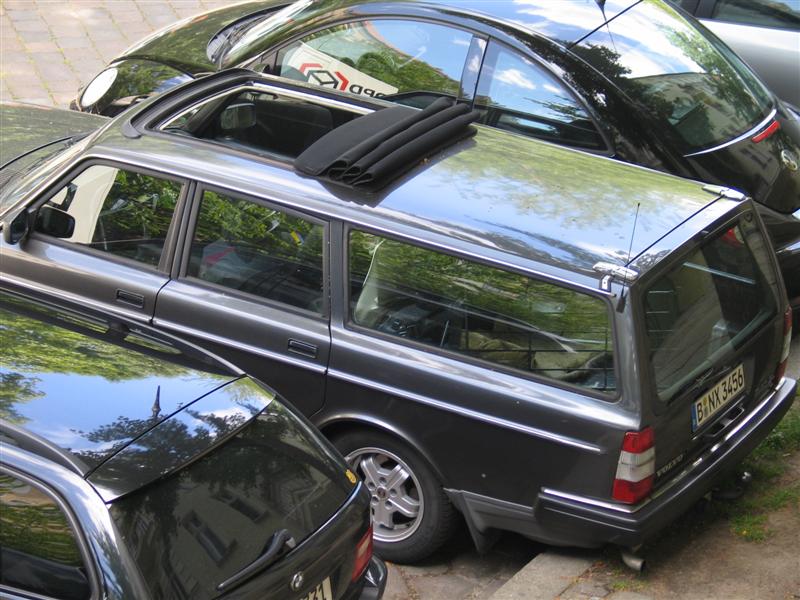

    Mein Volvo Kombi hat ein Webasto Aero Top I (Motor hinten), dessen Motor kaputt ist. Der Motor selbst dreht, aber rutscht ratternd durch.
