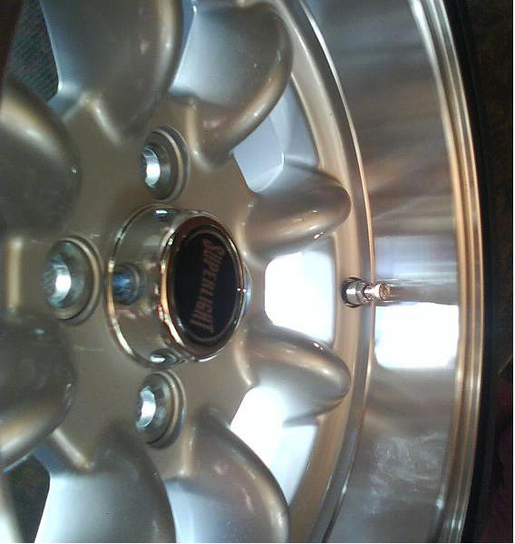

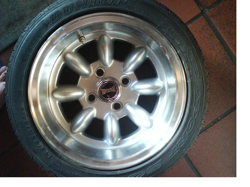

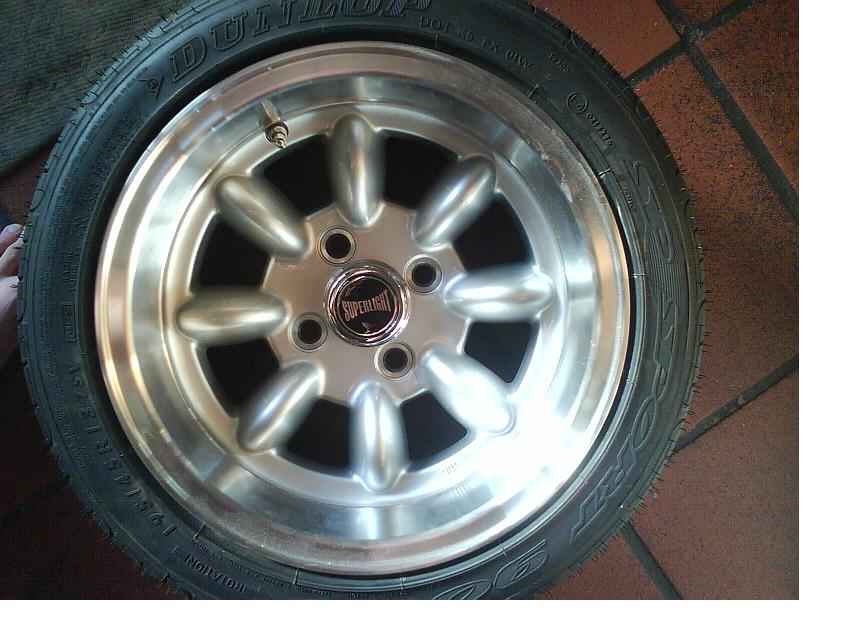

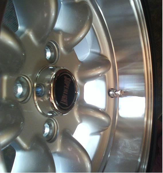

kotflügel vorne gebördelt....passt auch alles.....jetz haben wir ne probefahrt zu 4 gemacht und jetz schleifen die reifen im radkasten hinten!!!! jemand ne idee? -

kotflügel vorne gebördelt....passt auch alles.....jetz haben wir ne probefahrt zu 4 gemacht und jetz schleifen die reifen im radkasten hinten!!!! jemand ne idee?- Nicht zu viert fahren, oder
- neue Gummielemente einbauen, oder
- HiLos einbauen, oder
- bei Mini T Radkästen ausschneiden lassen
welche is außer nicht zu 4 fahren die billigste und effektivste lösung?
2 federelemente pro achse kosten dich so um die 100 euro.
allerdings wird der mini nach dem wechsel seltsam hoch stehen. das kann man mit hilos nachträglich wieder ausgleichen (suchfunktion). -
.. vielleicht mal genau schauen, wo die Reifen schleifen?
Manchmal hilft auch Überzeugungsarbeit mit ´nem Gummihammer ...
mittlerweile hat sich herauskristallisiert wo er genau schleift....undzwar an der Verbreiterung selber an der inneren Kante....da hilft keine Überzeugungsarbeit mit dem Gummihammer!!! Leider hab ich auf von Fahrwerksarbeiten keine Ahnung.... ich denke mal mir fehlen so 3 cm damit es nicht mehr schleifen würde...
Die Gummielemente zu wechseln kann ja auch nicht die wahre Lösung sein?! Welche Teile genau brauch ich um ihn ein bisschen höher zu legen?
... googel mal hier im Forum nach HiLo, dann haste Lesematerial für Stunden ...
