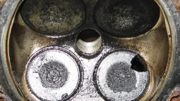

  • und da war da spass vorbei... :(
    nach längerer autobahnhatz bei 190 kam das tempo 100-schild..
    ... natürlich runter vom gas ...
    ... und dann pött pött pött ... lief er nur noch auf drei pötten :(
    heute mal kerzen raus, dritter zyl nass, kerze gewechselt, keine besserung, kabel gewechselt auch nicht besser..
    morgen mal in den brennraum luken, ob ventil oder kolbenboden verbrannt oder zyl-kopfdichtung zerlegt hat
    bis denne

  • jo, die zweihundert hat der schon voll, aber das ist doch nen honda. die halten doch ewig ;)
    heut mal endoskopieren, vielleicht sieht man was

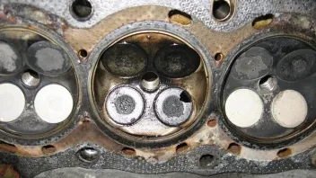

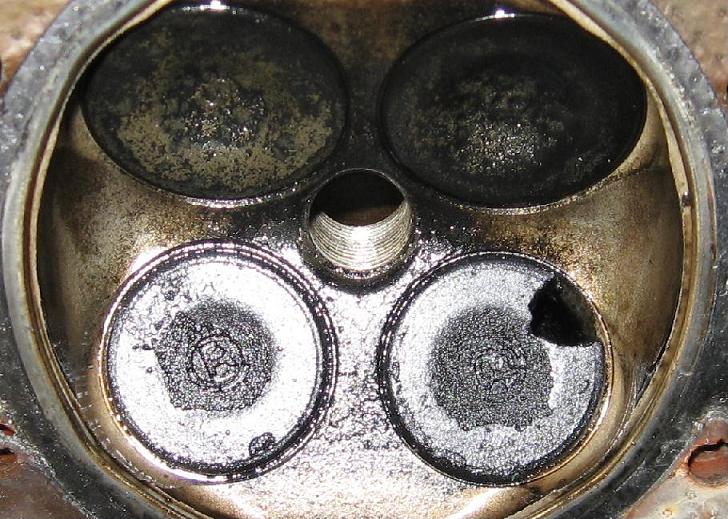

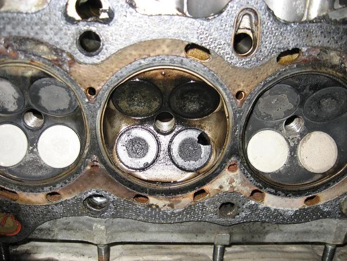

  • falls meine alten augen sich nicht irren, ist ein auslassventil verbraten.
    wenn der kopf runter ist, gibts mal nen foto
    bis denne
  • hier der nachtrag :(
    kaputt :(
    Und wie sieht der Zylinder aus?
    Möp!
