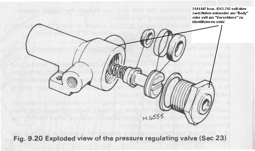

So, kleines Update bezüglich meiner Suche:
Ich habe jetzt zwei Ventile:
A) Ich hab' mein altes wiedergefunden.
B) Zusätzlich habe ich ein NOS gekauft.
Leider sind beide nicht die gesuchten 21A1774, bzw. 4313-743 (375psi), sondern 21A2031, bzw. 4313-749 (450psi).
Die beiden Ventiltypen unterscheiden sich aber meines Wissens nur durch die intern verbaute Feder.
Ich möchte daher eines der beiden Ventile "umbauen", daher suche ich immer noch folgende Teile:
A) Ein defektes 21A1774/4313-743 zwecks "Schlachtung" der Feder.
oder
B) Nur besagte Feder (27H6620).
oder
C) Ein neues 21A1774/4113-743. Dann brauch' ich nichts "basteln"!
Leider sind die Ventile nicht über die Gussnummern zu unterscheiden; sie ist bei allen gleich. Der gesuchte Ventiltyp soll zwei Nuten im "Body" oder evtl. Verschluss haben.
Vielleicht kann mir auch jemand die technischen Daten der gesuchten Feder übermitteln (Länge im entspannten Zustand; Anzahl der Windungen; Drahtdurchmesser), dann kann ich mir so eine Feder bauen lassen, bzw. kaufen.
Vielen Dank für Eure Hilfe!
Sven
