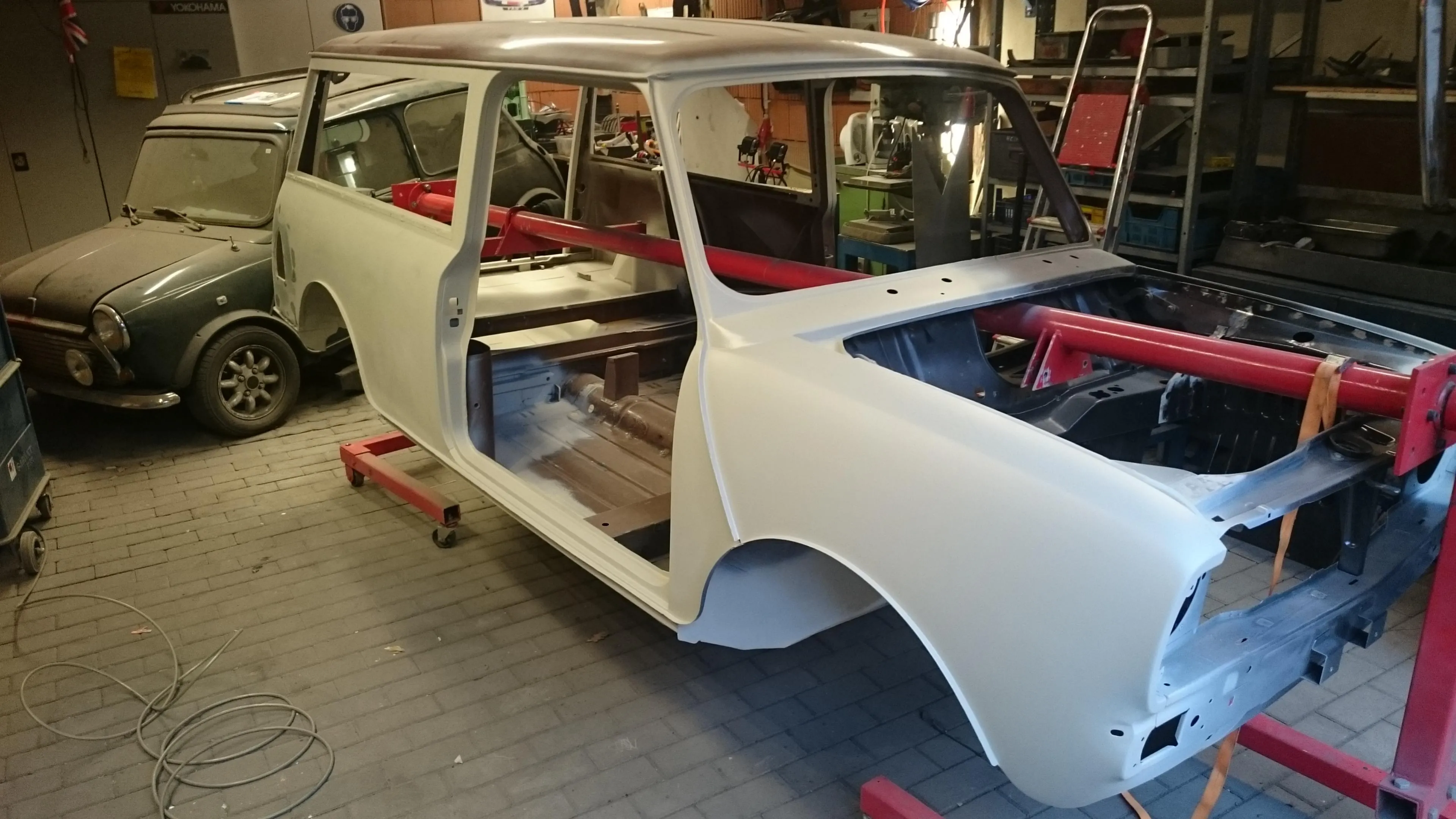

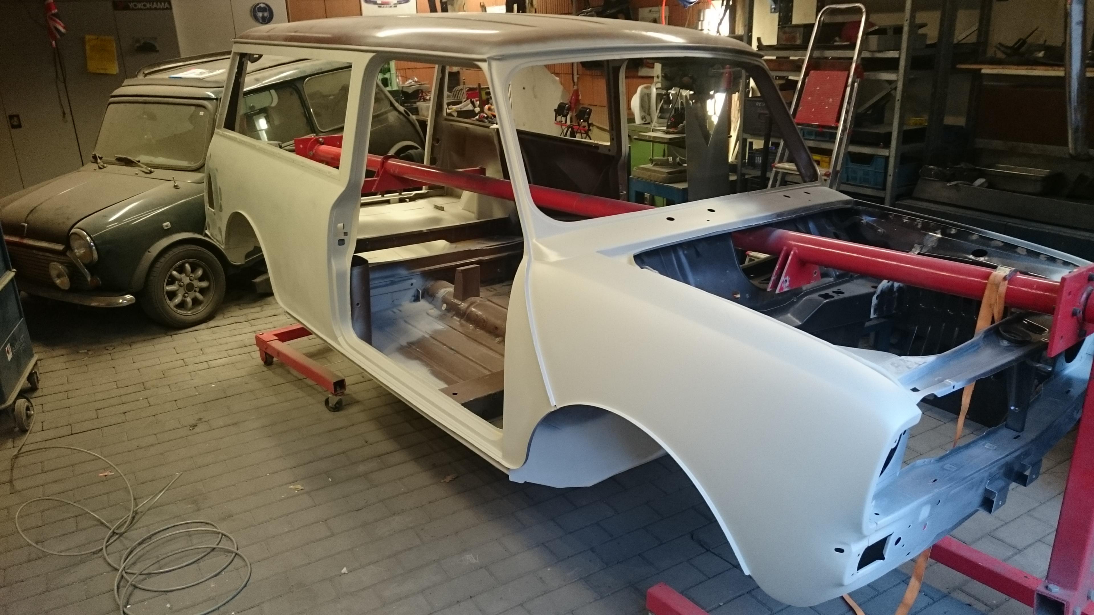

Schaut schon wieder nach nem Mini aus, hast Du gut gemacht!
cooper-rs -
Ja schick! Es wird...

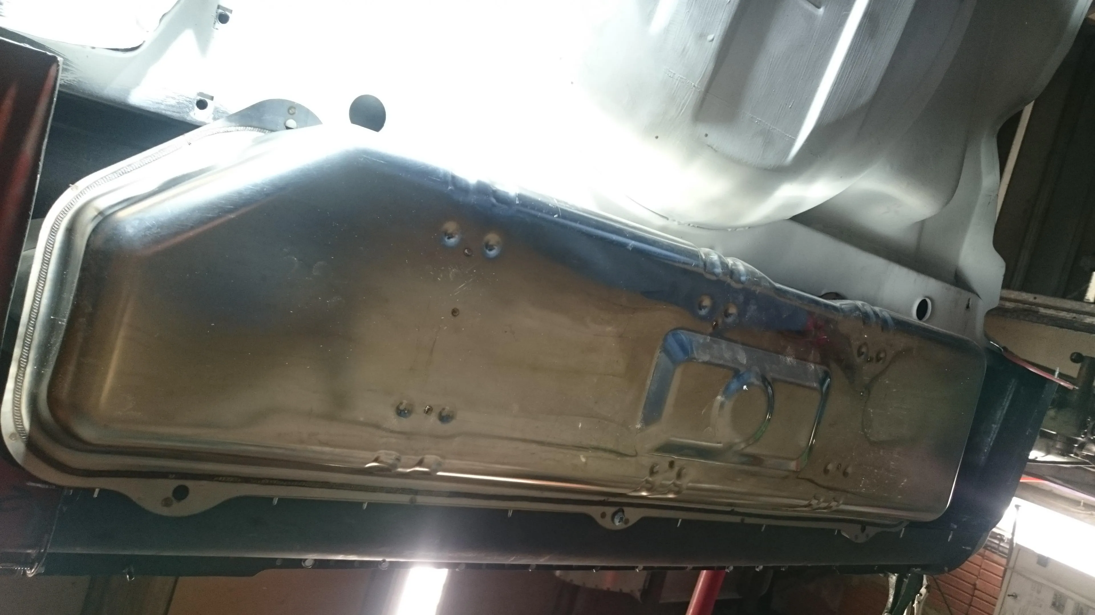

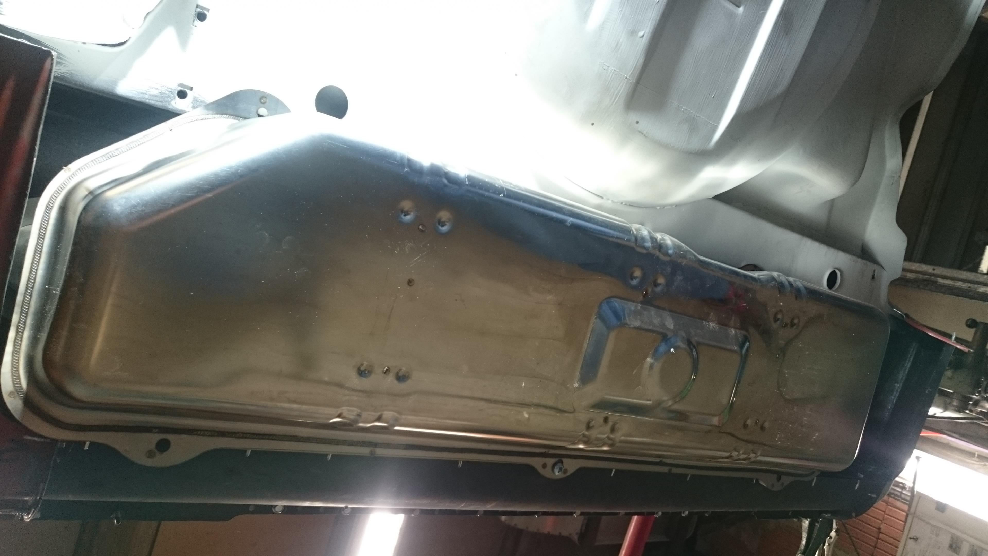

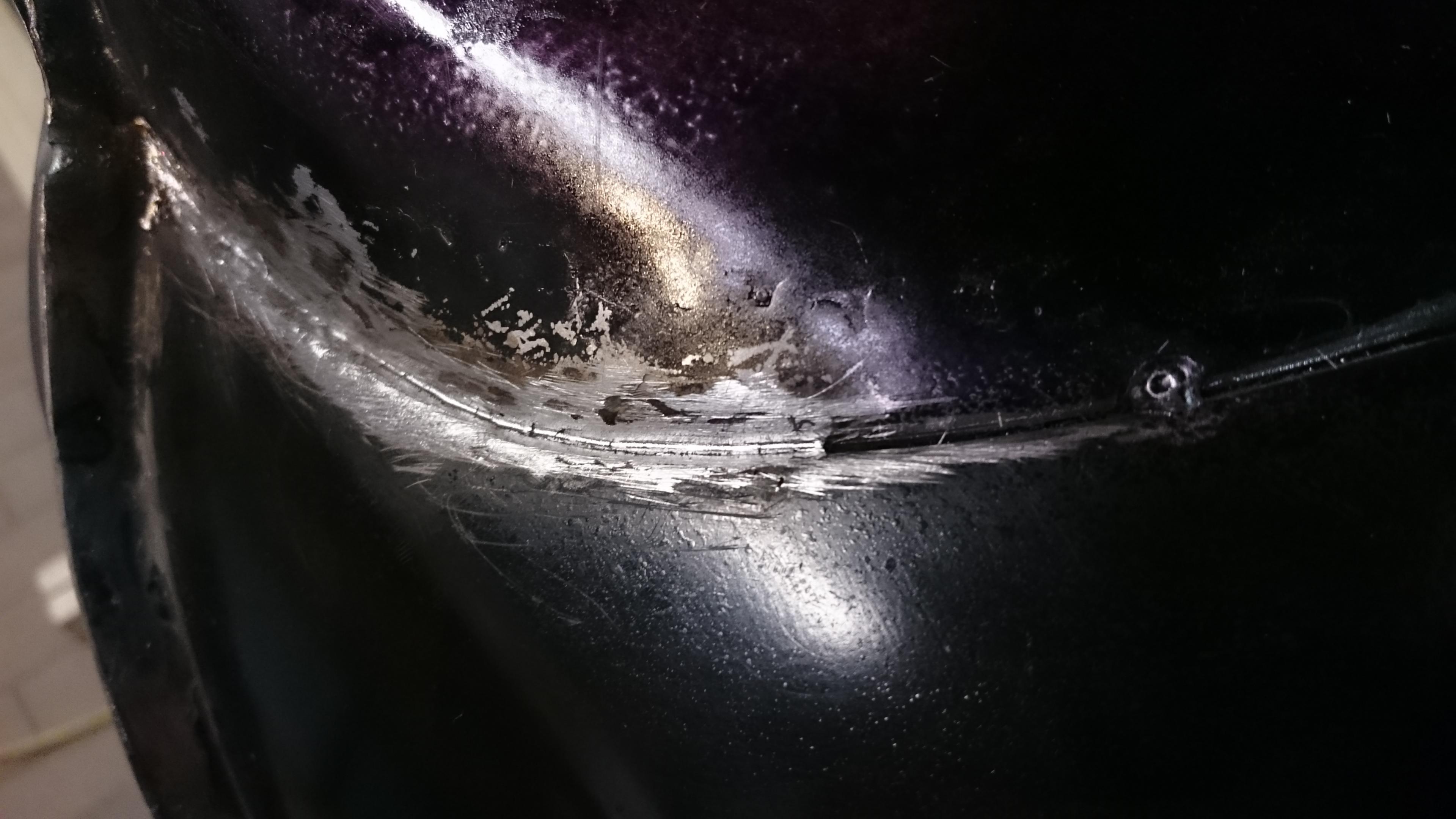

Ich kann mal Fotos vom Inneren des Tanks liefern, den ich grad ausgebaut hat. Ganz schön rostig...
Andreas -
Der Tank den ich uhrsprünglich ausgebaut habe, war Nudelsiebstyle...
komischerweise nur im oberen bereich.Kondensat?
Beim Kombi liegt da oben Dreck drauf, der rostet dann von aussen durch. War bei meinem Kombi auch so, dass der oben schlimmer aussah als unten.

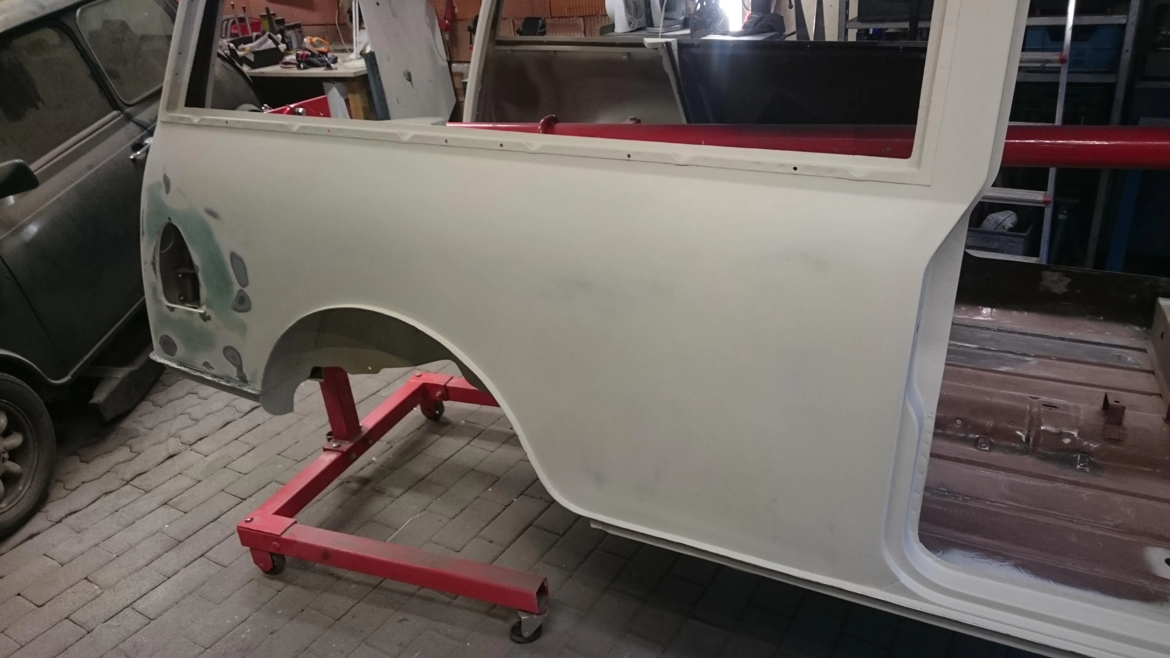

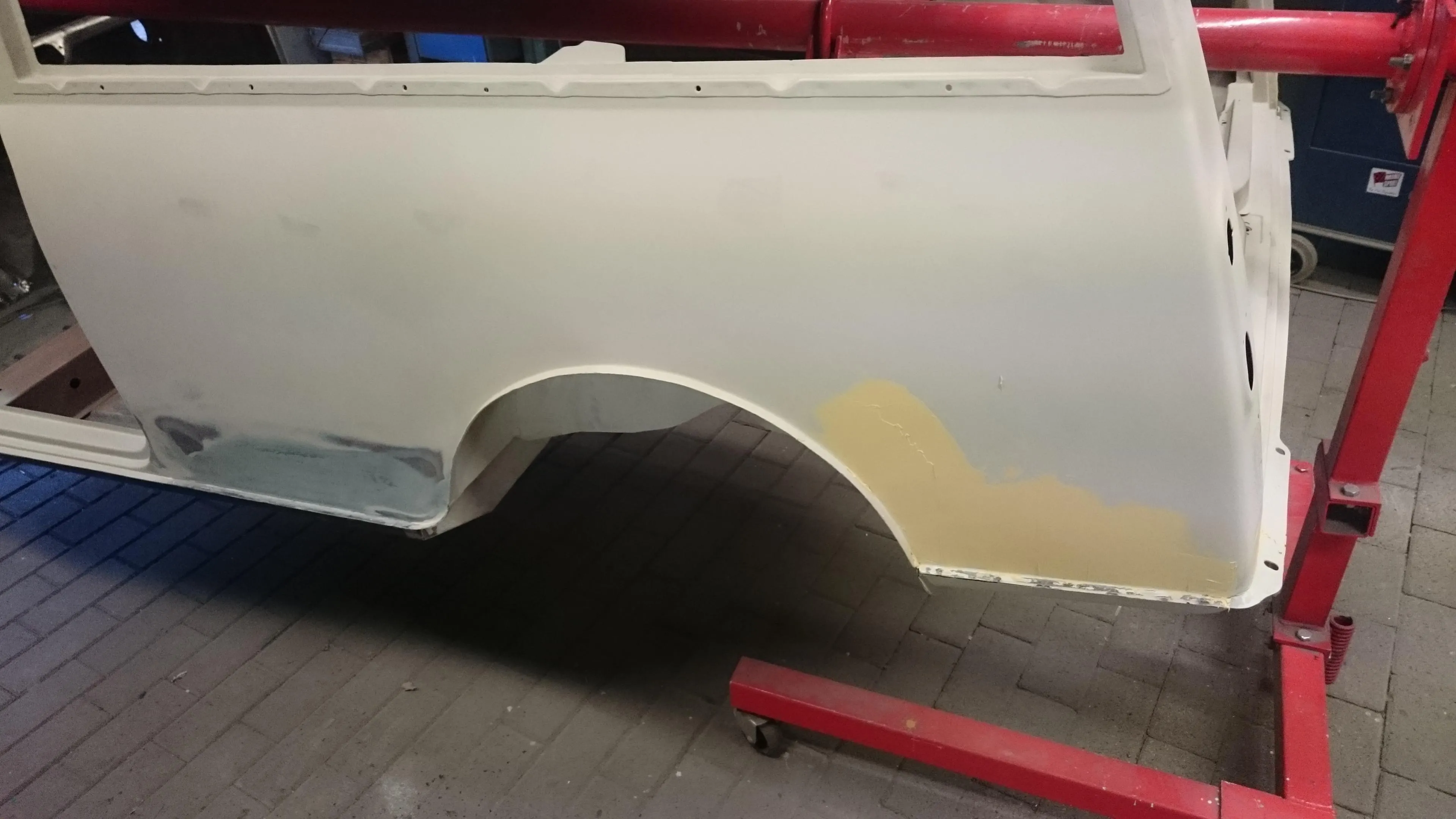

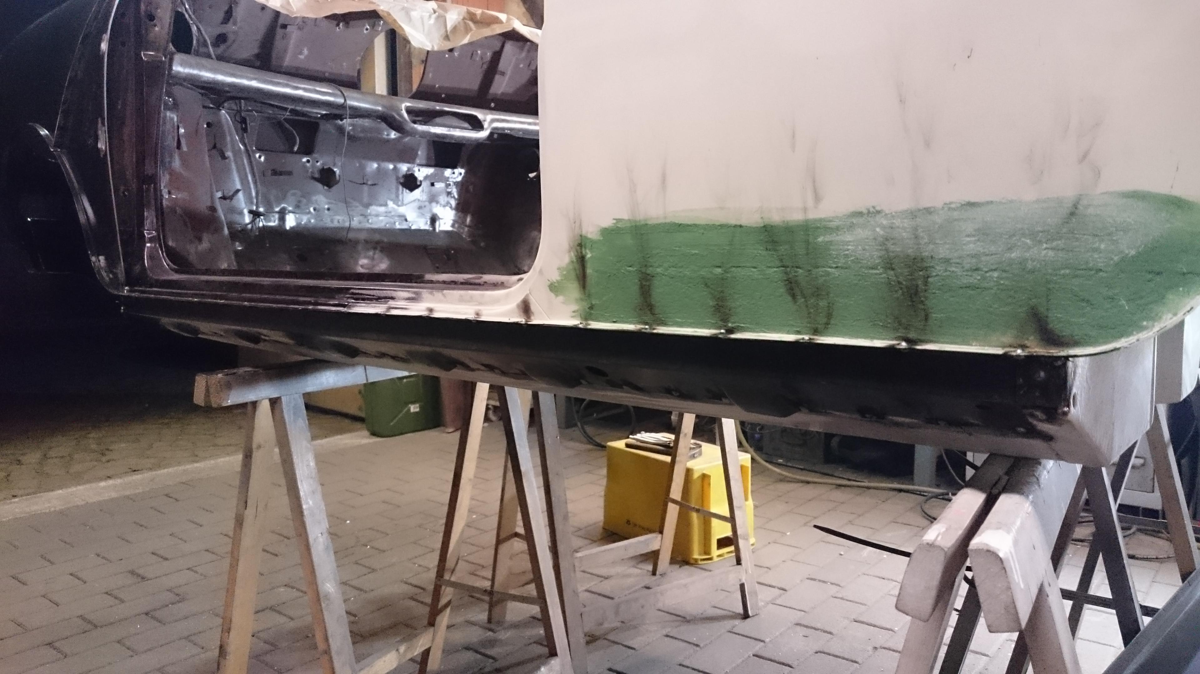

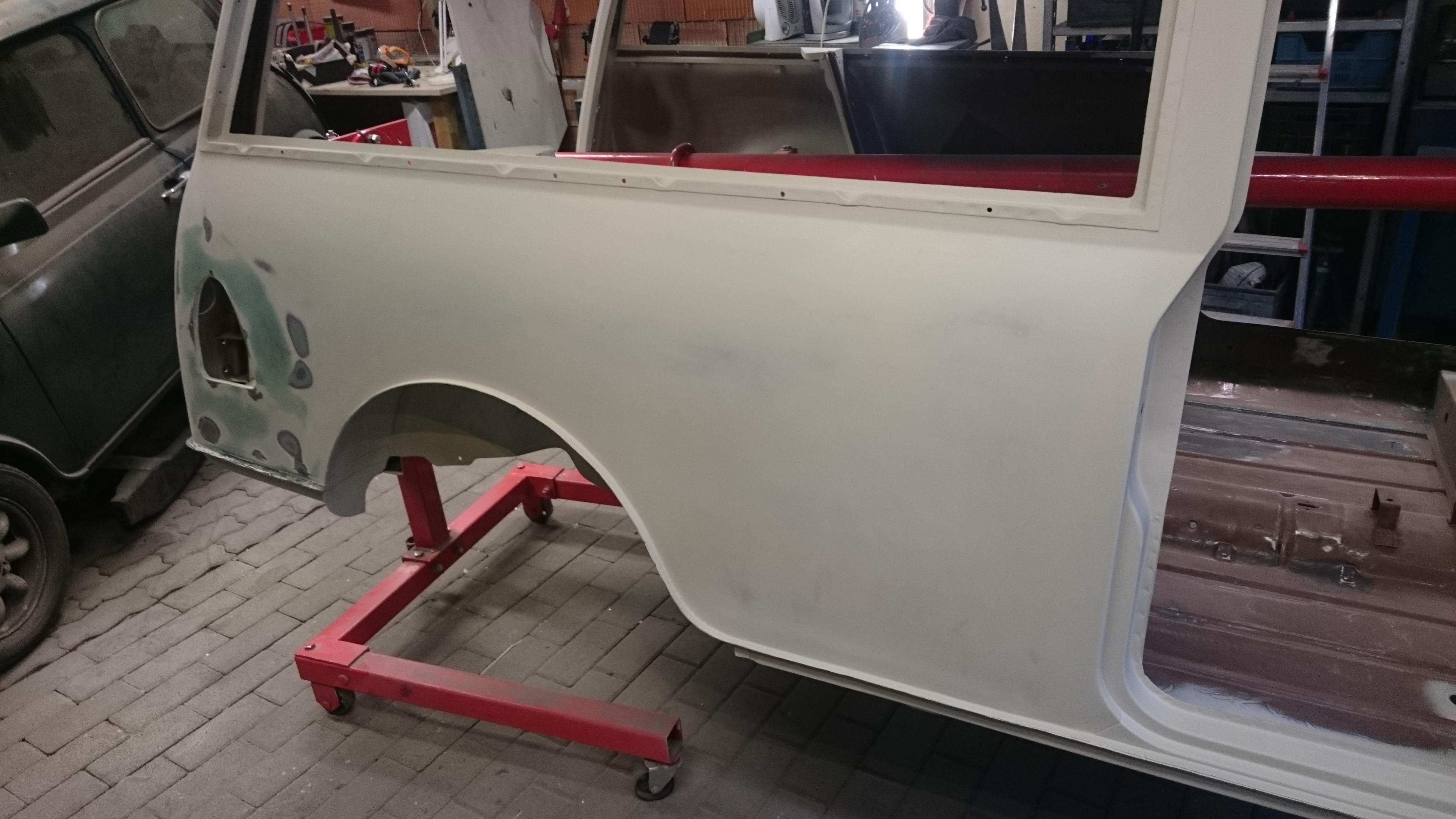

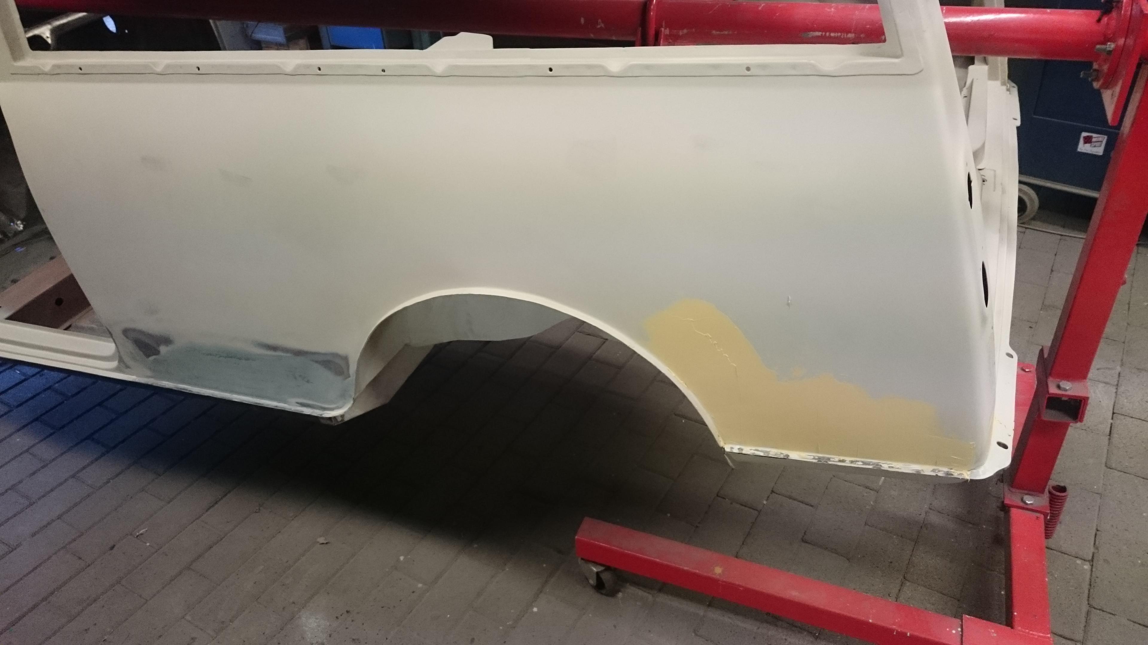

Gestern mal wieder Farbe drauf gemacht.
Ktl soll mann ja so anlackieren können, aber irgendwie vertraue ich der Sache nicht.Glasfaserspachtel fur die "etwas dickeren" Stellen.
Feinspachtel fur kleine Dellen.
Nächstes mal wird wieder geschliffen.
Was würde ich nur ohne Exzenter- und Deltaschleifer machen?
