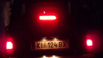

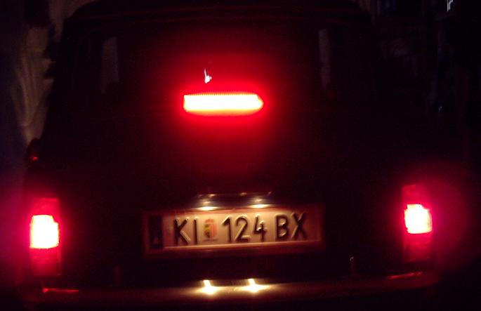

und dann noch eine 3. Leuchte oben am Rand der Heckscheibe oder aber die Motorradleuchte von Louis oben befestigen.
3. Bremsleuchte

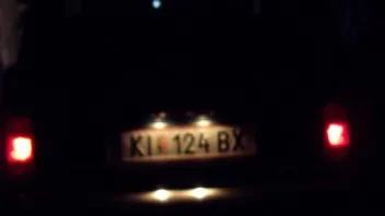

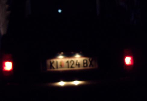

So sieht es aus im Dunkeln:
Rücklicht/Bremslicht 23/8 Watt
Dritte Bremsleuchte. Die ist super und auch bei Sonne im Rücken unübersehbar. -
