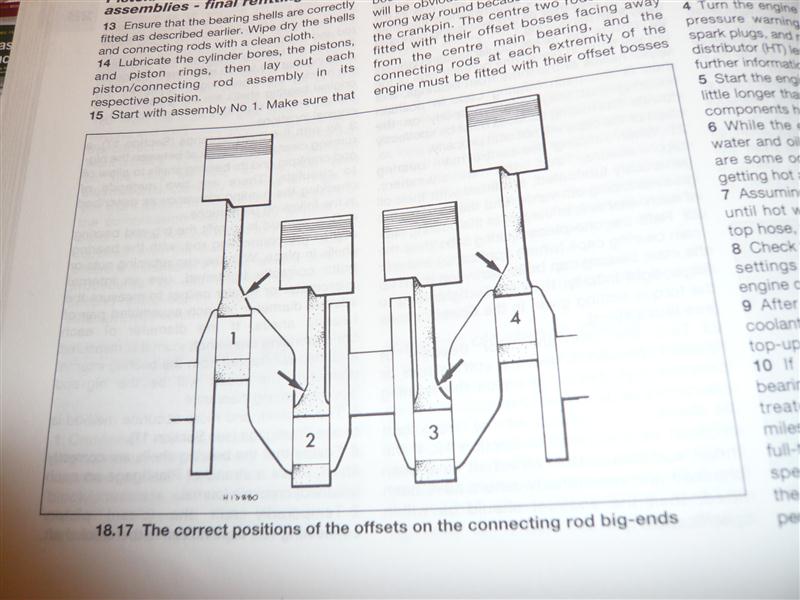

  • Hallo Klaus!
    DANKE! für deine Mühe.
    Ist aber leider nicht das, was ich benötige.
    Geht hier um den oberen Teil des Pleuels, also das Stück, dass im Kolben ist!
    Ist hier mittig eingezeichnet, aber die Zeichnung ist eher symbolisch zu sehen!
    Trotzdem feine Sache von dir!:thumpsup:
    Mfg
    MaX

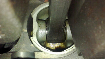

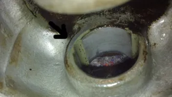

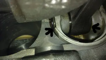

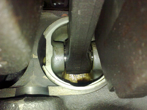

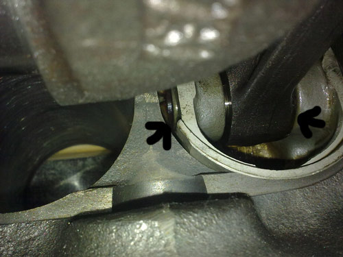

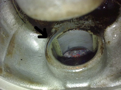

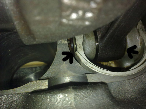

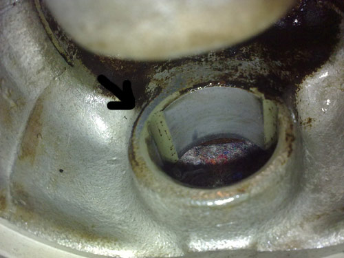

  • So ... folgendes:
    Hab heute nochmals den alten und den neuen Kolben eingebaut.
    So wie ich das sehe muss der Kolbenbolzen mittig am Pleuel montiert werden.
    @ faxe: Komme daher mit deiner Aussage nicht ganz klar!?
    Wozu sollte der aussermittig montiert werden?
    Anbei die Fotos
    Man sieht beim alten Kolben deutlich, dass das Pleuel nicht mittig AM BOLZEN wohl aber IM KOLBEN sitz,
    der Kolbenbolzen daher auf einer Seite rausschaut.
    Kann mir nicht vorstellen, dass das für die Kraftübertragung "Pleuel-Kolben"
    optimal ist??
    Komischerweise haben alle Kolben innen leichte Abriebspuren.(Photo)
    Die alten Kolben haben ebenfalls oberhalb der Kolbenringe deutliche Abriebspuren. Diese sind jedoch axial gesehen, schräg zum Kolbenbolzen.
    Ganz komische Sache.
    Die genaue Motorhistorie kenne ich leider nicht, aber soweit ich das beurteilen kann, sind die Komponenten noch original und ca. 70 000 km gelaufen.
    Falsch jemand anderer Meinung bzgl. Kolbenbolzen ist ...noch ist der Motor zerlegt.:)
    Mfg
