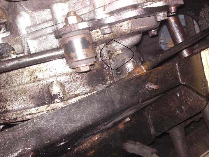

Moin!!
Kann mir mal jemand erklären, was das Eingekringelte auf dem Bild ist?
Sieht für mich irgendwie nicht normal aus, zusätzlich lässt es sich noch ganz leicht reindrücken ...

das ist ein splint der einfach locker in dem Lock im Seitendeckel liegt. Wenn da ein Tropfen Öl dran hängt geht meist die Kupplung nicht mehr, weil verölt und der Simmerring tot ist. Warum da dieser komische Splint drin sitzt, weiß keiner so richtig, vermutlich damit kein Dreck rein kommt.
Also, kurz gesagt, das muss so ![]()
