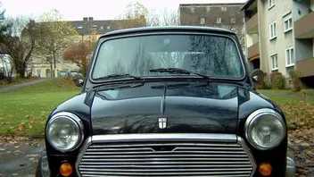

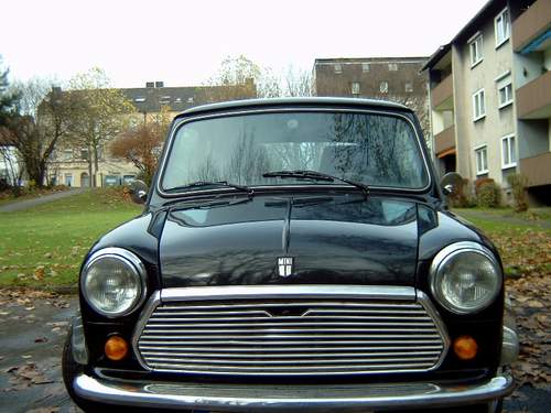

  • Hallöchen an alle Minifans hier....
    Ich habe zur Zeit einen kleinen schwarzen MINI den ich abgeben möchte um mir einen anderen Mini zu kaufen der mir sehr gut gefällt,allerdings hat er das problem,das während der Fahrt immer der 2. Gang herausspringt.
    Ich möchte nun wissen wie kostenspielig es ist an dem Getriebe diesen Synchronring zu wechseln?
    Kann mir da irgendwer weiterhelfen??
    Wie teuer ist so eine Reperatur?
    Wäre klassse,wenn sich wer meldet.

  • ::::FÜR DIE ZAHLREICHEN Antworten,ist wahrscheinlich besser,ich behalte mein altes kleines schätzchen...:)
    Obwohl mich der andere wagen trotz der "Macke" die er hat schon sehr reizt...:(
    was soll ich nur tun??:confused:
