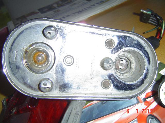

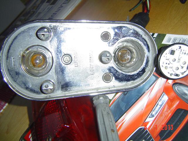

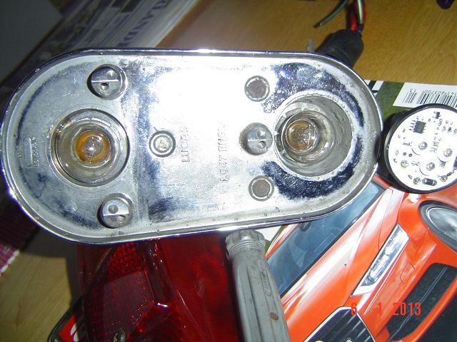

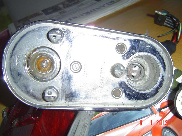

  • Hat irgendwer jetzt mal die LEDs in den MK1 Leuchten verbaut?
    Durchmesser Trichter oben 38,5 mm
    Durchmesser Gehäuse Mk1 35,0 mm
    auffräsen des Gehäuses fällt raus. Vielleicht Fassung im Gehäuse lösen und mit Distanzring wieder einsetzen?:rolleyes:
    Hier mal Bilder vom Gehäuse.
    mfg guido

  • Hallo...
    Jetzt erst gesehen.
    Auch mit einem Distanzstück bringt dich das nicht weiter. Wenn du mal genau hinsiehst, wirst du feststellen, das die Leuchten gerade eingebaut nicht nach hinten, sondern nach rechts und links abstrahlen.
    Zudem wirst du du den Sockel nicht heile vom Trichter trennen können, auch der Trichter ist danach hin...
    Diese Leuchten passen leider überhaupt nicht in die MKI-Rückleuchten. Da müsstest du dir schon irgendwas basteln (Kleben), sonst wird das nix....
