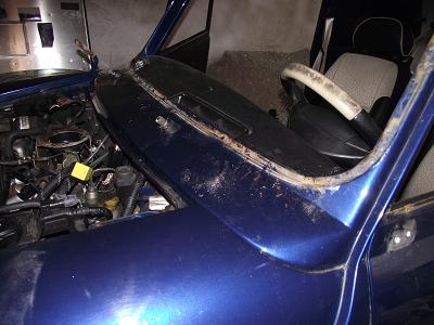

    So hier mal der Bolzen von den Bremspedal (dürft mal nen Kopfstand machen :rolleyes: )
    http://s1.directupload.net/file/d/2761/566cwnyt_jpg.htm[/IMG]

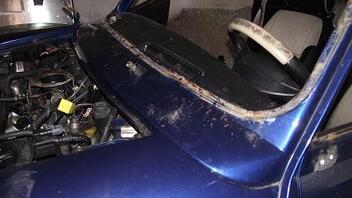

    Dann mal der Kabellose Motorraum ohne Bremskraftverstärker
    http://s14.directupload.net/file/d/2761/zzul9wiu_jpg.htm[/IMG]
    Dann habe ich was gefunden, das ohne Belgung war. Sitzt unter dem Kühlwasserausgleichsbehälter :confused:
    http://s7.directupload.net/file/d/2761/32jjyw7d_jpg.htm[/IMG]

  • Dein Stecker "ohne Belegung" ist eine Masseverteilung/stelle im Kabelbaum.
    Wichtig!! Auf jeden Fall vom Rost befreien und blank machen. Stecker und Mutter im Blech. Nachher mit Polfett schmieren.
    Grüsse Peter

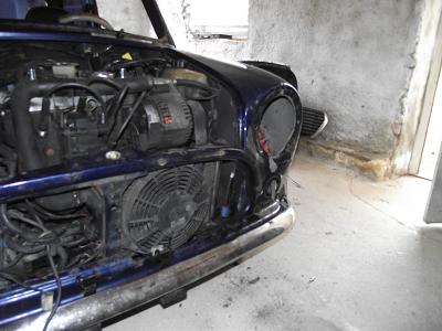

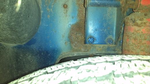

    Hier mal der Blick in Radkasten der rechte Seite
    http://www.directupload.net[/IMG]
    Die Stossdämpferaufnahme dazu

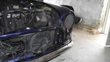

    Hier die linke Seite
    Die Stoßdämpferaufnahme demontiert

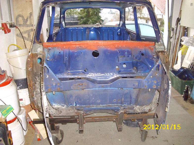

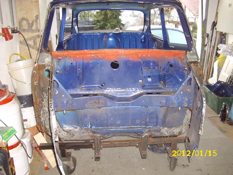

  • Jo, der Vorgänger hatte schätzungsweise nen Crash
    gehabt, denn da kamm so einiges an Spachtel entgegen und
    die Stoßstange war mir drei verschiedenen Schrauben (zweimal metrisch, einmal
    zöllisch)befestigt.
    Das schlimmste ist ja nun erstmal überstanden. Der hintere HiRa dürfte nicht so schlimm werden. Dann gehts erstmal dran die Antriebseinheit zu zerlegen,
    damit ich im Frühjahr die Rahmen zum strahlen und KTL-Beschichten schaffen kann. Dann halt noch das kleine Zeugs.

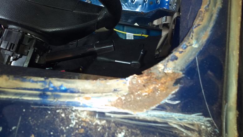

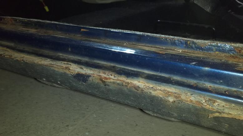

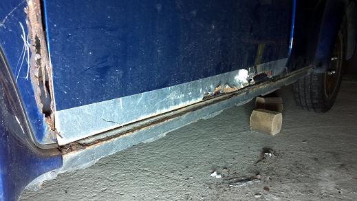

    Schweller sind ok, nur die Einstiegsleiste auf der Fahrerseite und die Dreiecksbleche, Kotflügel, Maske,
    Türhaut muss getauscht werden. Aber mal sehen.
    Grüßle

  • Aber rupf die Front nicht sofort komplett auseinander,geh stück für stück vor,sonst hast du später riesige probleme das alles wieder passend zu machen ;)
    OK, werds mir aus deinen Erfahrungen merken :D
    Die Karosse kommt ziemlich zum Schluß dran. Erstmal will ich den Antrieb
    und die beiden HiRa machen. Da ich alles wieder einbauen möchte, bevor ich
    ihn außen lackieren lassen.
    Die Farbe außen wird seit heut morgen ja nun doch nicht mehr blau. Meine
    bessere Hälfte wünscht sich jetzt British Racing Green :rolleyes:
    Hoffe ja mal das BMW nicht das grün von Rover übernommen hat, denn
    das geht sonst nicht mit meinen Stolz klar. :soupson:
